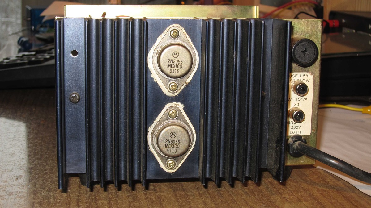

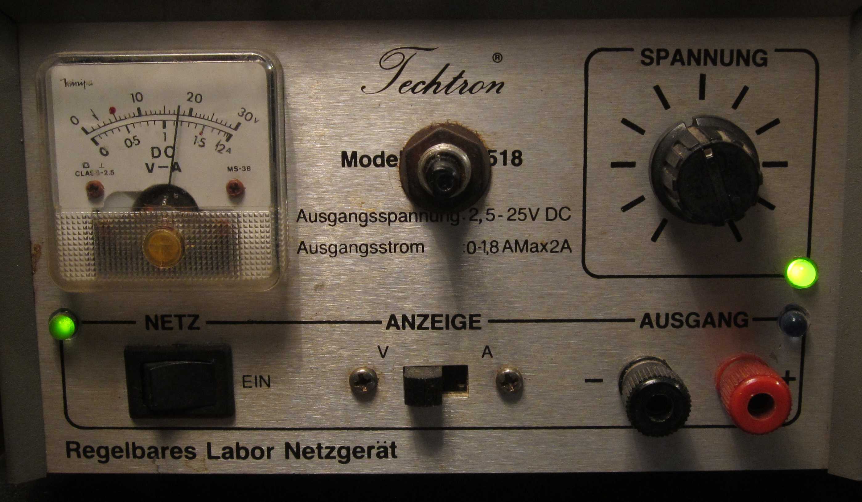

Sieht so ähnlich aus, wie vor zig Jahren die EA-3002R. Die hatten einen
LM317K mit Iso-Scheibe auf der Rückseite aufgeschraubt (TO-3), so dass
er nach hinten sichtbar war:
www.ti.com/lit/ds/symlink/lm117.pdf
Kann mir nicht vorstellen, dass das SP2518 wesentlich komplexer ist:
Trafo, Graetzbrücke, Elko, LM317K mit Poti zur Einstellung und das
Drehspulinstrument mit ein paar Widerständen und Schalter wegen
U/I-Umschaltung. Oder doch?
Wenn du Fotos von Rückseite und Innenleben postest, kann das jemand hier
begutachten, wenn du es nicht kannst.

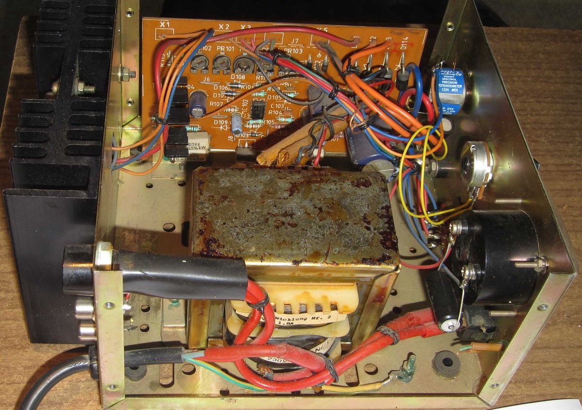

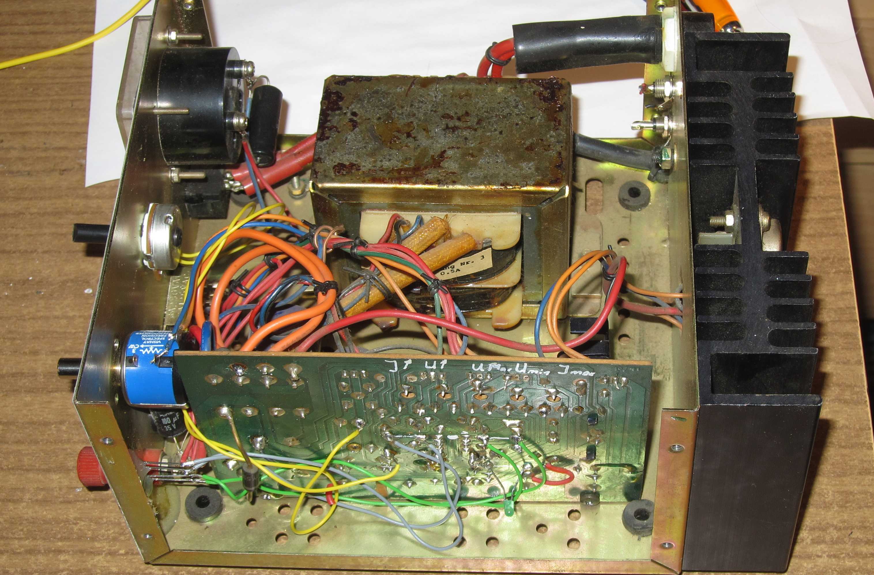

Oha, das sieht ja ähnlich meinem Eigenbau-Drahtverhau aus ;-) Ich dachte
schon, ich müsste mich schämen....
