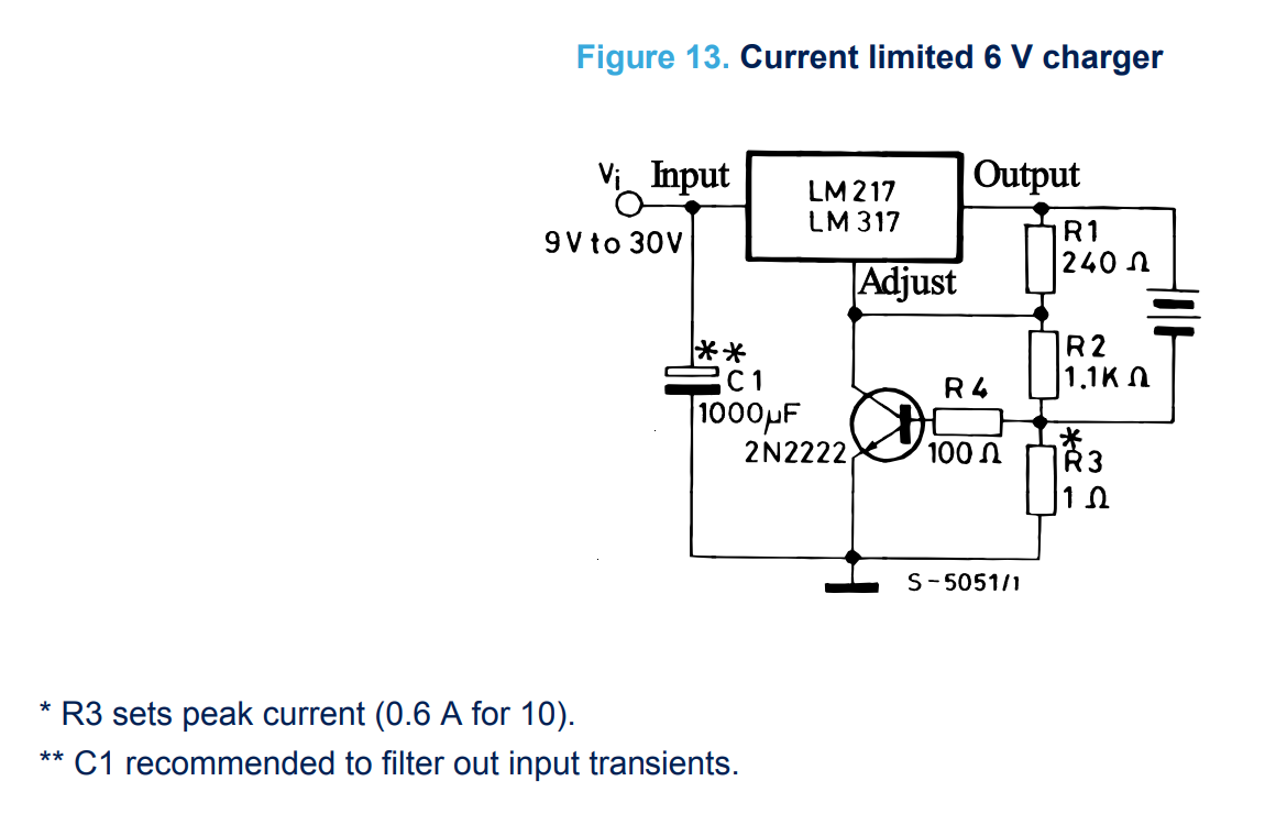

Moin Leute,
kann mir jemand verraten was die Aufgabe des Transistors 2N2222 im
angehängten Schaltkreis ist? Was genau soll der dort schalten? Ich
verstehs grad nicht ganz wenn ich ehrlich bin. Bzw. würde die Schaltung
auch ohne den Transistor funktionieren?
bG & merci
r.
Gast #7242608
Sobald die Spannung an R3 steigt, weil z.B die zu ladende Batterie
zuviel Strom aufnimmt, fliesst Strom duch die Basis des 2n222, dadurch
zieht der Kollektor des 2n222 den Adjust-Pin etwas gegen GND, somit
sinkt auch die Spannung/Strom am Ausgang des LM317.

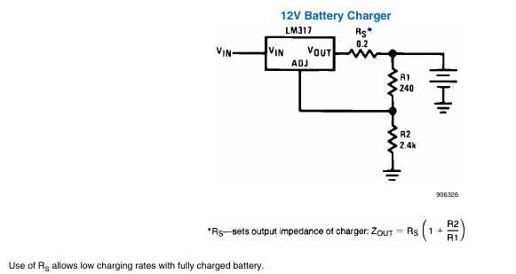

(prx) A. K. schrieb:
> Wobei diese Schaltung direkt aus den Datasheets des LM317 von NS/TI
> stammt.
> Da gibts auch noch eine weitere Variante.
Ja, hab ich schon mehrmals selbst gebraucht.
Aber die Schaltung des TO könnte sich anders verhalten.
Ein Kondensator zwischen Kollektor und GND würde vermutlich nicht
schaden.
