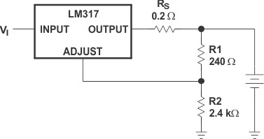

Moin Freunde,
mal angenommen ich habe 2x 12v Verbraucher mit jeweils max500mA und 100mA. Gibt es eine Möglichkeit 2 "Rs" Widerstände zu verbauen, die genau das liefern? In dem Fall müssten das ja ~2.4ohm und ~13ohm sein. Ich möchte vermeiden das überschüssige Stromstärke einfach am Widerstand verbraten wird. Ich bastel ein wenig mit einem Solarpanel, das max ~3A liefern kann und finds schade, wenn da etliches einfach nur in Wärme umgewandelt wird.
Ein Verbraucher darf also keinesfalls mehr als 500mA ziehen und der andere max 100mA.
bG & merci b

Du kannst einen RS per Schalter dazuschalten. Also umschalten von 100mA auf 500mA, oder anders herum. Aber beides gleichzeitig geht nicht. Oder halt 2 mal LM317 verwenden.
Aber zu wenig Infos. Für was ist die Strombegrenzung? An dem 317 fallen ja schon über 2V ab.

Die vorgeschlagenen Widerstände für den LM317 berücksichtigten dessen Mindestlast -- der möchte einen gewissen Strom sehen. Wenn der Verbraucher also diese Mindestlast abnimmt, können die Widerstände deutlich hochohmiger ausfallen.
ALSO: Wieviel werden diese mindestens benötigen?
Dann sollte man den 317 schon prinzipiell in Frage ziehen. Der möchte bei den maximalen Werten 2V*(500+100mA)=1,2W einfach für seine Arbeit verbrauchen.
Nö, Der LM 317 benötigt allein schon mind. 3V Spannunngsdifferenz, somit > 1.8W.
Wieviel mehr es letztlich sind: kommt auf die reale Eingnsgspannung an.

Tilo R. schrieb:
Welche Wirkung erhoffst du dir von Rs? Eine Strombegrenzung mit dem LM317 muss man anders aufbauen.
Um Akkus zu laden funktioniert die Schaltung des TO. Siehe mal ins DB.
https://www.ti.com/lit/ds/symlink/lm317.pdf
Direkt auf Seite 1 ist die Schaltung zu sehen, detaillierter auf Seite 14.
Das was Du meinst ist den 317 als Konstantstromquelle zu benutzen.
..siehe Seite 15 im DB.
Es gibt auch Schaltregler mit Feedback ... Mit denen kann man das genau so machen.
Und dann eben für jeden Stromzweig einen davon.
Dann wird nicht so viel Energie in Wärme umgewandelt und die Sonne hält etwas länger.
Gruß Jobst
