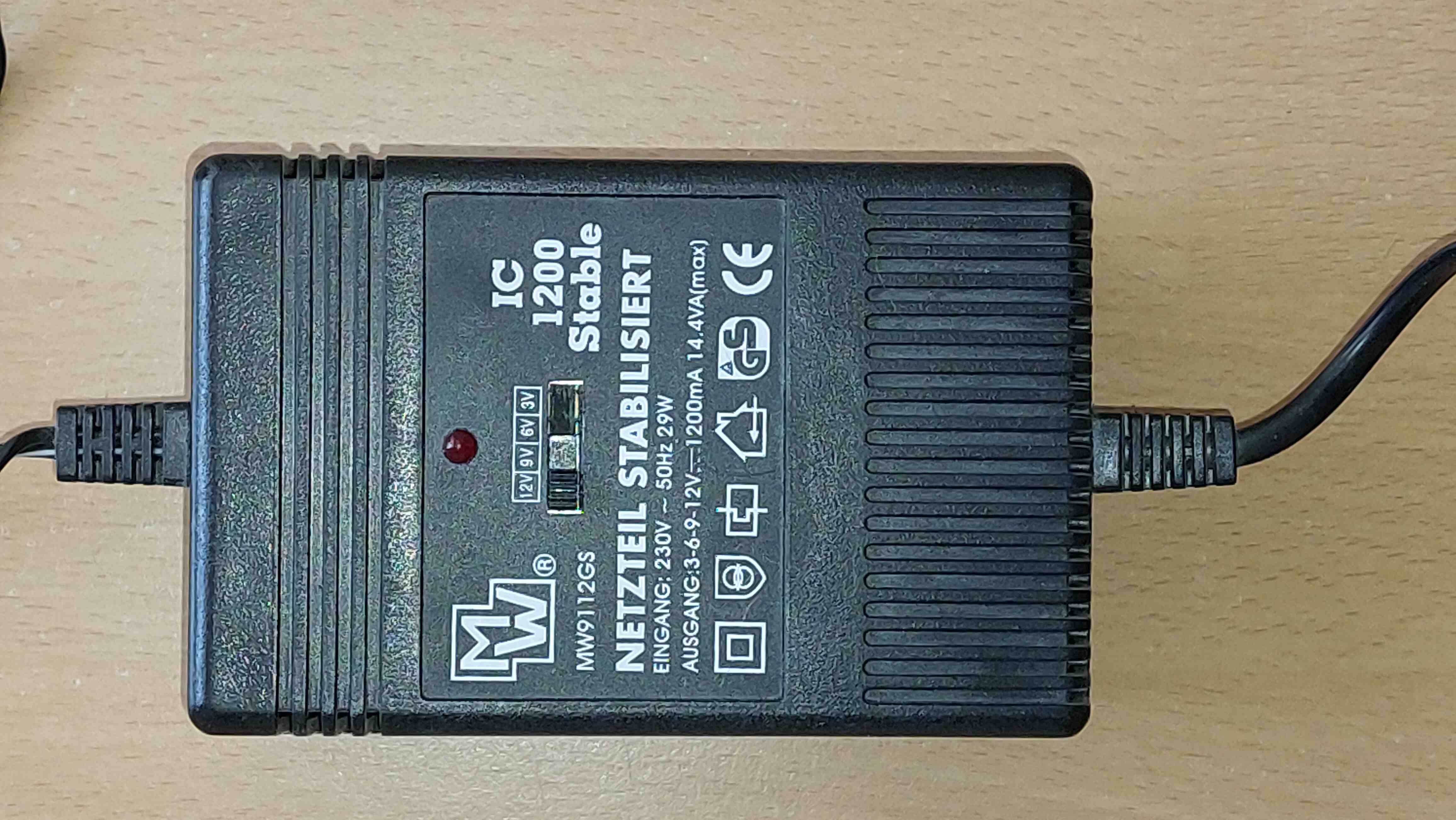

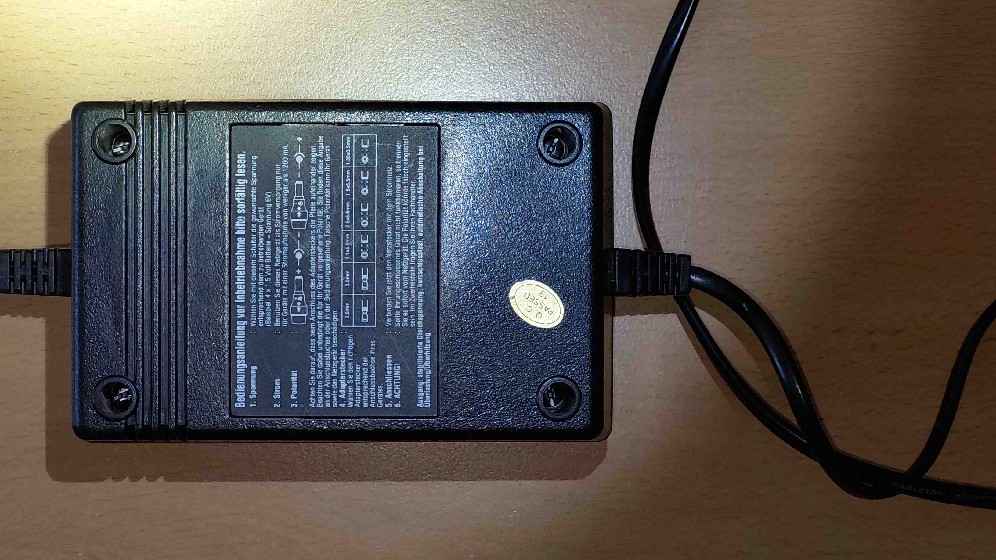

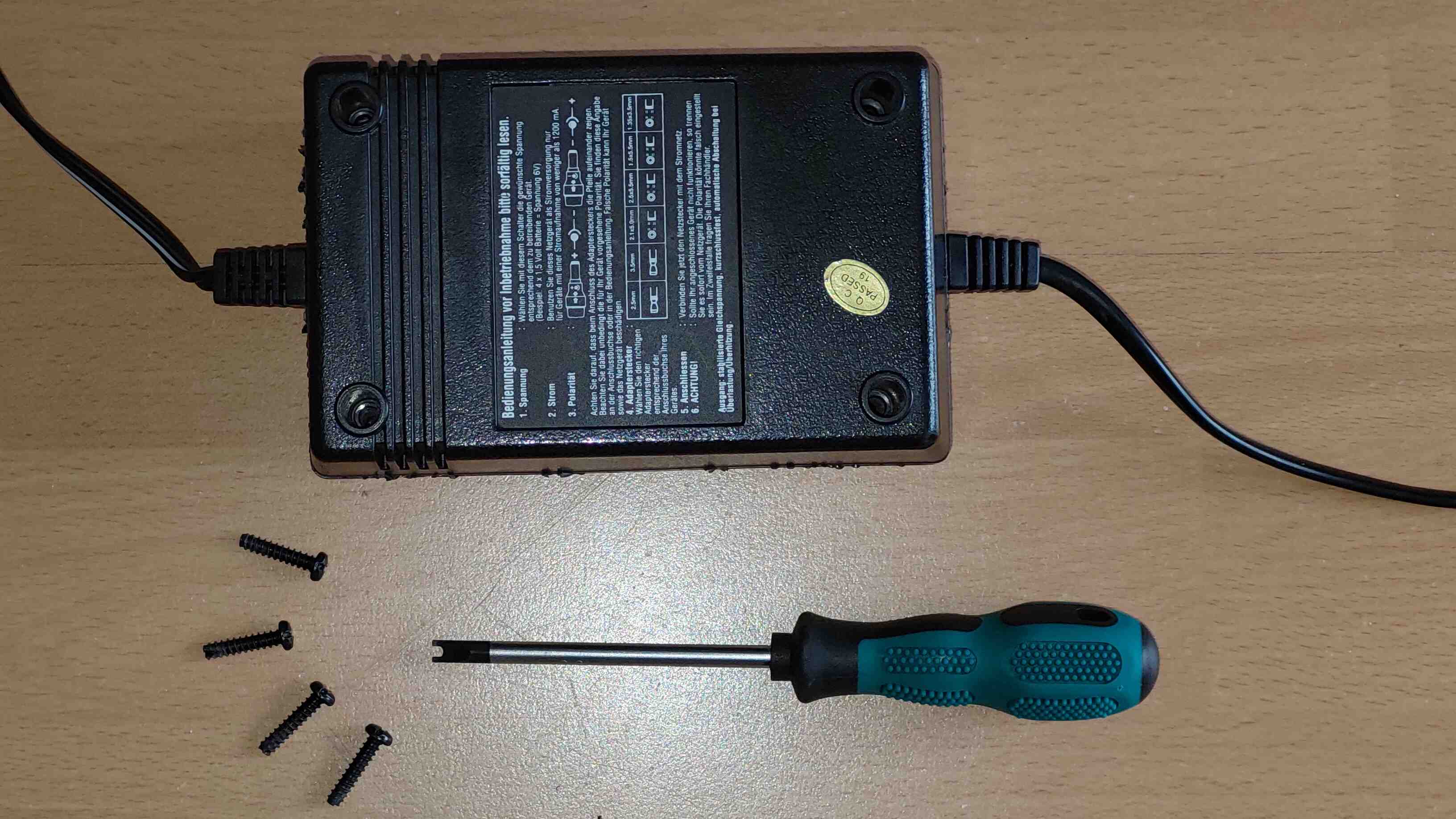

mit welchem Werkzeug kann ich die Schrauben in einem Netzteil IC 1200 Stable MW9112 GS lösen? Ein normaler Schlitzschraubendreher scheint nicht geeignet zu sein. Siehe Bilder.
(Firma: Funkenflug Industries)

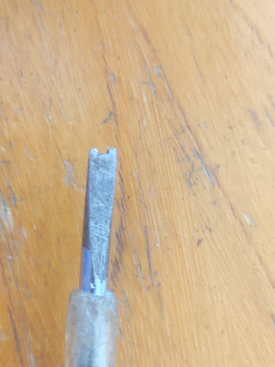

Da gibts passende Bits für. Im Extremfall eine Kerbe in einen alten Schlitzschraubendreher feilen, dann passt der auch.
Vorsicht wegen den 230V Netzspannung und möglicherweise geladenen Kondensatoren da drin weißt Du hoffentlich.
Schraubenkopfantriebe" als Suchbegriff bei wikipedia verwenden. Es kommt eine "Liste der Schraubenkopfantriebe" mit Abbildungen, dort (engl.)"spanner", deutsch Zwei-Schlitz. Mit Foto.
Diese Bits gibt es auch in "länger", wenn die Schraube stark versenkt eingebaut ist. Normale Bithalter sind zu klobig.

Langfassung: Es kann, wie es ganz ordentlich beschriftet preisgibt, max 14,4VA abgeben, das sind die 1200mA bei der höchsten Ausgangsspannung 12V. 12x12=144, Kommastelle, ...passt.
Aufnehmen tut es dann aber die ebenfalls angegebenen 29Watt. Wirkungsgrad 50%.
Kein Schaltnetzteil.

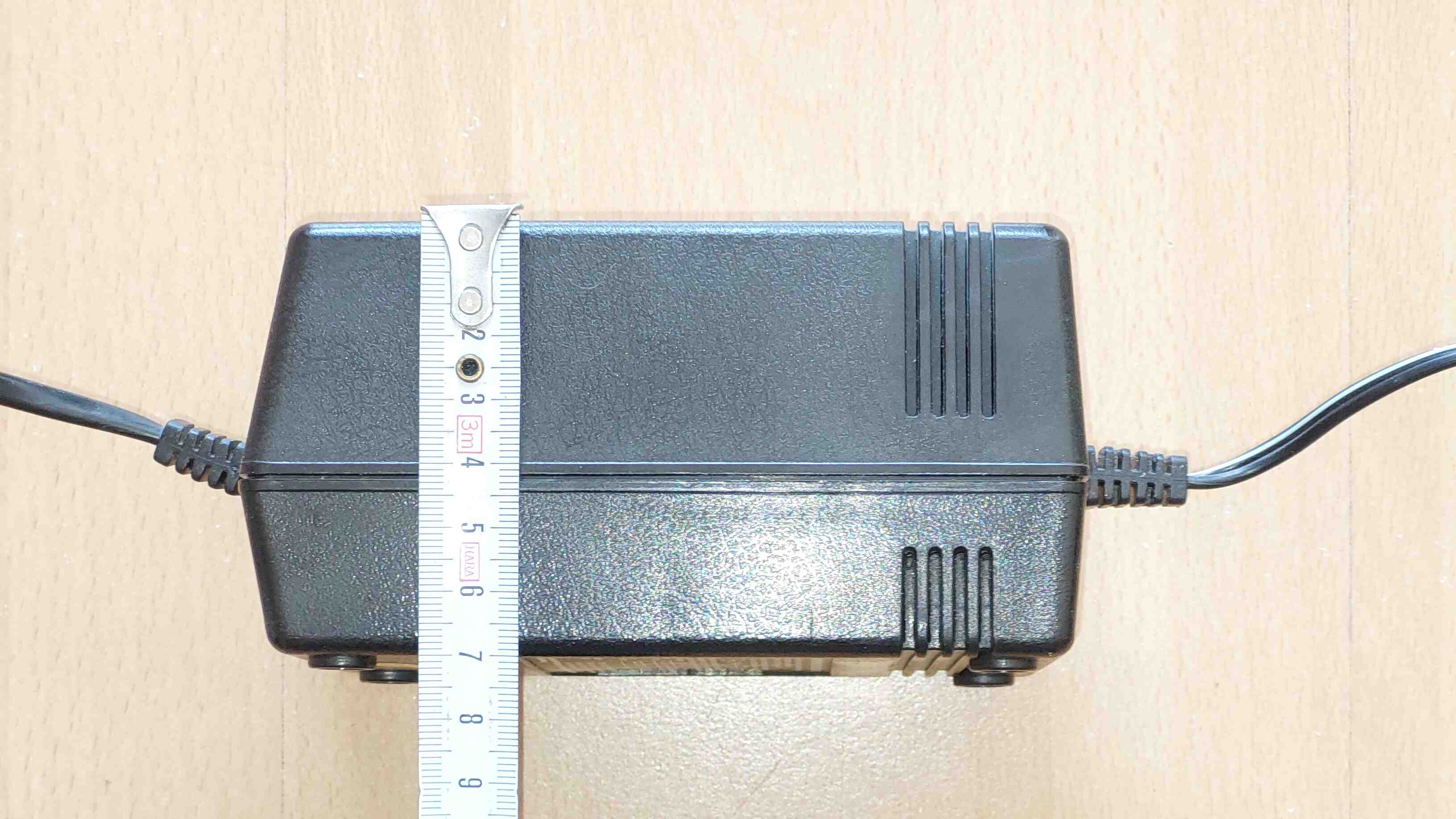

Die Teile hinter dem de.aliexpress.com Link sehen so aus, als ob sie passen könnten. Das Netzteil ist ca. BxLxH = 8 cm x 13 cm x 7.5 cm groß und recht schwer. Ich gehe davon aus, dass es einen Trafo hat und linear regelt. Es funktioniert noch einwandfrei. Mich interessiert wie es aufgebaut ist. Einen Teil weiß ich nun schon von Heinrich K.. Die Schrauben sind tief versenkt, ca. 4 cm.
Yo, wenn's schwer ist, dann ists ein 50Hz-Trafo. Auf den Bildern sieht's flach aus und ich kenne beides... daher die Vermutung.

Es enthält einen Trafo, dessen Sekundärwicklung verschiedene Anzapfungen hat, die mittels der Einen Schaltebene des Schiebeschalters umgeschaltet werden. 4 Dioden bilden einen Brückengleichrichter, über den ein Elko aufgeladen wird. Danach kommt ein jahrzehntelanger Industriestandard der LM317 Spannungsregler. Der braucht zwei Widerstände, um die gewünschte Ausgangsspannung einzustellen. Einer davon muss immer 240 Ohm bleiben, der andere wird mittels der zweiten Schalterebene umgeschaltet, daher sind dort mehrere Widerstände als Kette hintereinandergeschaltet. LED und Vorwiderstand, das wars im Wesentlichen.
Datenblatt zum LM317, der natürlich auf einem Kühlblech sitzt, gibts überall.

Ist es denn so schwer, ein Mal an einem alten Schraubendreher die Feile anzusetzen, muss heute alles von Ali mundgerecht geliefert werden weil hier nur noch Unfähige rumlaufen ?
Nein, ein Bit aus dem tamperproof Bitset hilft auch nicht, weil die Schraubenlöcher zu tief sind.

die vier Schrauben sind raus. Der Hersteller scheint aber große Angst vor Reverse-Engineering zu haben. Die beiden Gehäusehälften sitzen immer noch bombenfest zusammen. Mit einem Schlitzschraubendreher kommt man zwar in den Schlitz, der lässt sich aber überall maximal nur einige mm aufhebeln. Momentan habe ich den Eindruck, dass ich es ohne etwas abzubrechen nicht aufbekomme.

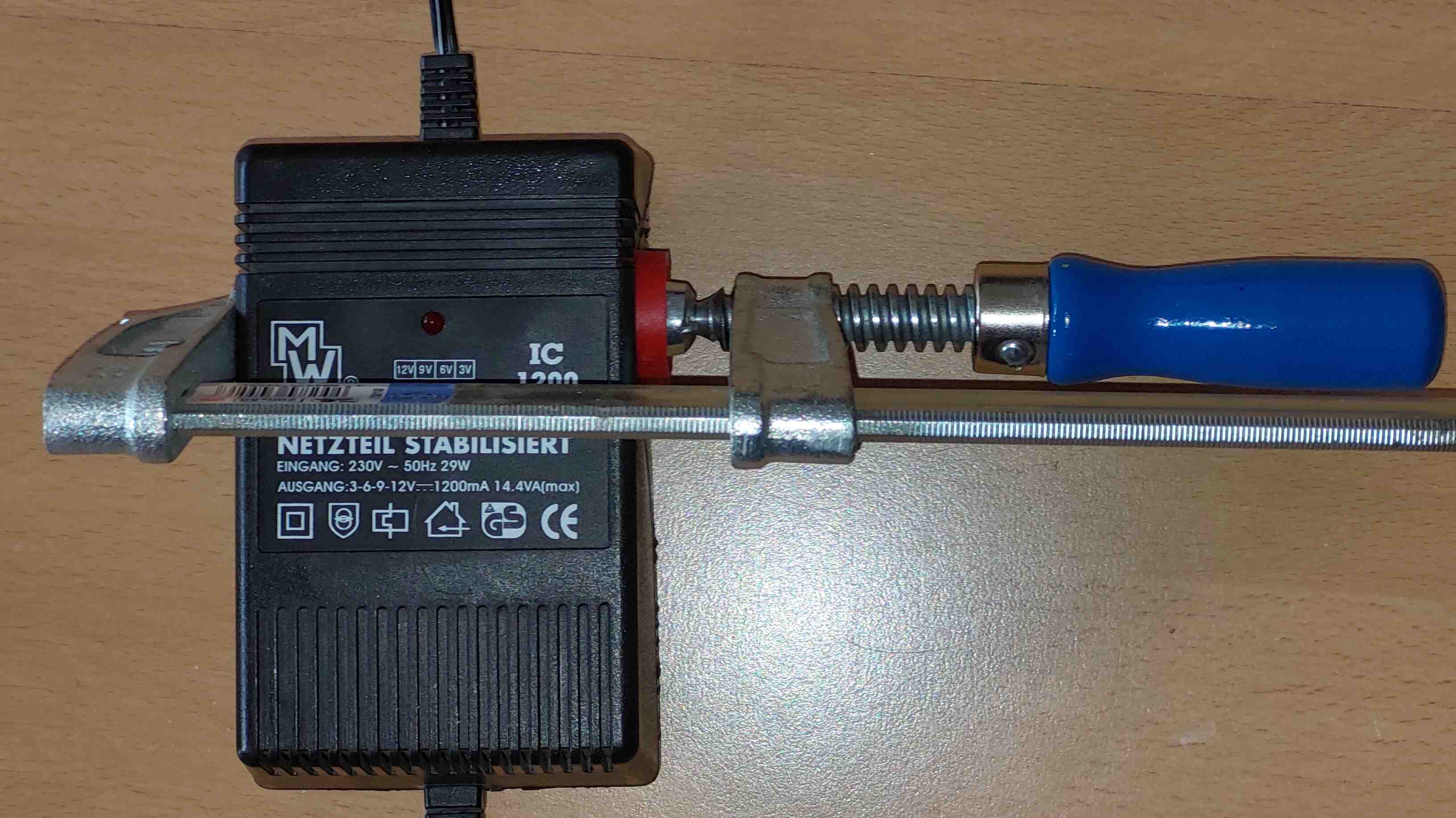

In den Schraubstock einspannen, die beiden Gehäusehälften vorsichtig mittels Schraubstock "massieren", dann geht es auch auf und nachher wieder zu.
OP
Hallo Heinrich,
Danke für den Tipp. Ich habe es mit einer Schraubzwinge probiert - hat aber bisher nicht viel gebracht.
Björn W. schrieb:
Kann sein, daß sich unter den Aufklebern noch Schrauben befinden.
Da hatte ich auch schon daran gedacht. Mit dem Fingernagel kann ich da aber keine Schrauben fühlen.
