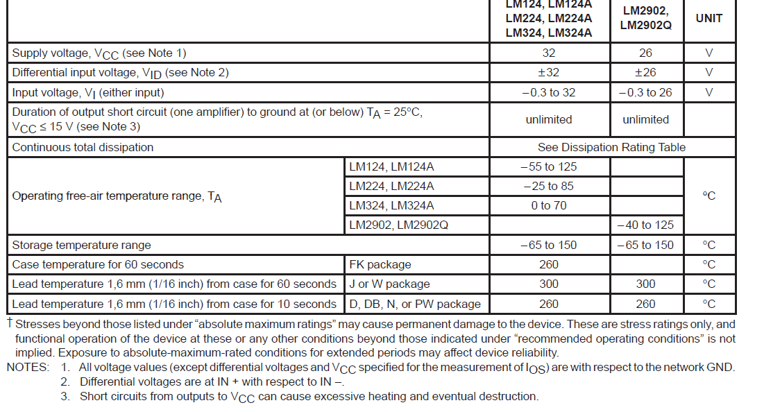

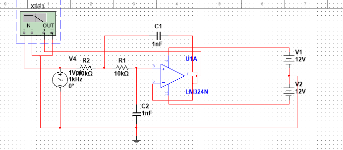

Ich brauche einen Split Supply OPV für einen SKTF. Ich habe bei mir den
LM324N liegen. Dieser geht lt DB auch mit Split Suply. Weiter unten bei
den absolute maximum ratings steht aber note2. Was genau heißt repect
to... ?
Bedeutet das (was ich vermute), dass +-30V zwischen dem +EIngang und dem
-Eingang das maximale ist? Denn dann wäre es logisch.
Gast #3953480
> to...
Der Ausdruck lautet vollständig: "with respect to"
http://dict.leo.org/#/search=with%20respect%20to&searchLoc=0&resultOrder=basic&multiwordShowSingle=on
Heißt hier nur, dass es die Spannung an IN+ bezüglich IN- ist.
Aber die 'Maximum Ratings' zeigen die Grenze zum Defekt an! Wenn du die
Limits einhältst, wird der Baustein zwar überleben, muss aber nahe an
den Grenzen nicht mehr korrekt arbeiten. Dafür ist der Abschnitt
'Electrical Characteristics' zuständig.

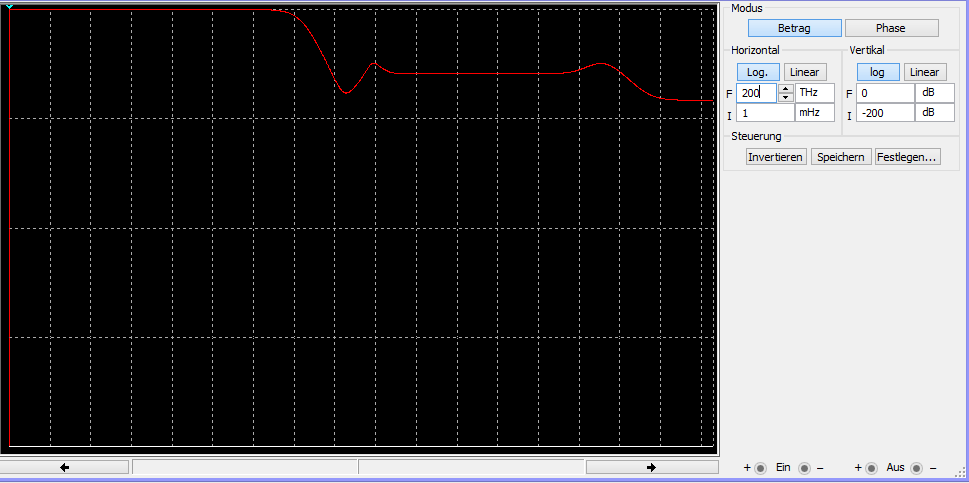

Gast #3953555
Arku schrieb:
> Kann das überhaupt sein?
Nein. Ausgeschlossen. Das Verhalten des Filters im
Bereich der kosmischen Gammastrahlung wird nur
unzureichend wiedergegeben.
Ich meine... Du würdest ja auch kein Fahrrad kaufen,
das nicht auf Mach 3 ausgelegt ist, nicht wahr?
