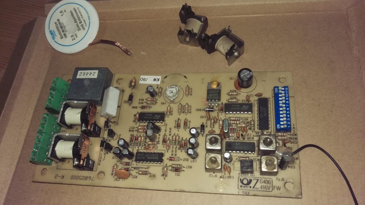

ich versuche gerade noch über den Winter einen Garagentorantrieb von
Einhell (TAF 245/17) am Leben zu halten.
Das Problem ist, dass das Tor mitten drin stehen geblieben ist. Danach
ging nichts mehr.
Ich habe die Steuerplatine ausgebaut und die Relais getauscht. Das
Problem bleibt aber bestehen.
Symptome: Wenn man den Schalter betätigt (oder per Funk), zieht das
Relais an und fällt sofort wieder ab. Klemmt man den Motor ab, bleibt
das Relais angezogen.
Der Motor an sich läuft an einem 24 Volt Labornetzteil unauffällig.
Interessant dabei ist, dass, wenn man statt dem Motor ein
Spannungsmessgerät anschliesst, das Relais auch sofort wieder abfällt.
Ich habe mal ein Bild von der Platine gemacht. Vielleicht kann mir
jemand einen Hinweis geben in welcher Richtung ich da weiter suchen
sollte.
Ich bin dankbar für jeden Tipp.
#4428222
Hallo Oliver,
die Tore werden idr Stromüberwacht betrieben um ein Hängen zu erkennen.
Ich würde im Breich des vermutlichen Messwiderstandes (der weiße Klotz)
anfangen zu suchen. Eventuell mal mit einer Ersatzlast in Form eines
Widerstandes statt des Motors versuchen, es gibt vermutlich ein
"Stromfenster" in dem der Betrieb laufen muss. Dafür bieten sich die
OP-Verstärker LM324 an....
Jochen
#4428250
Was damit mehr als verdächtig erscheint......
Nach der Standardnomenklatur sollte er dann 680mOhm haben.
Für den ersten Test kannst Du ihn mal brücken. ABER: Das führt
mindestens zur Überbrückung der Blockierterkennung. Somit vorsicht.
Jochen

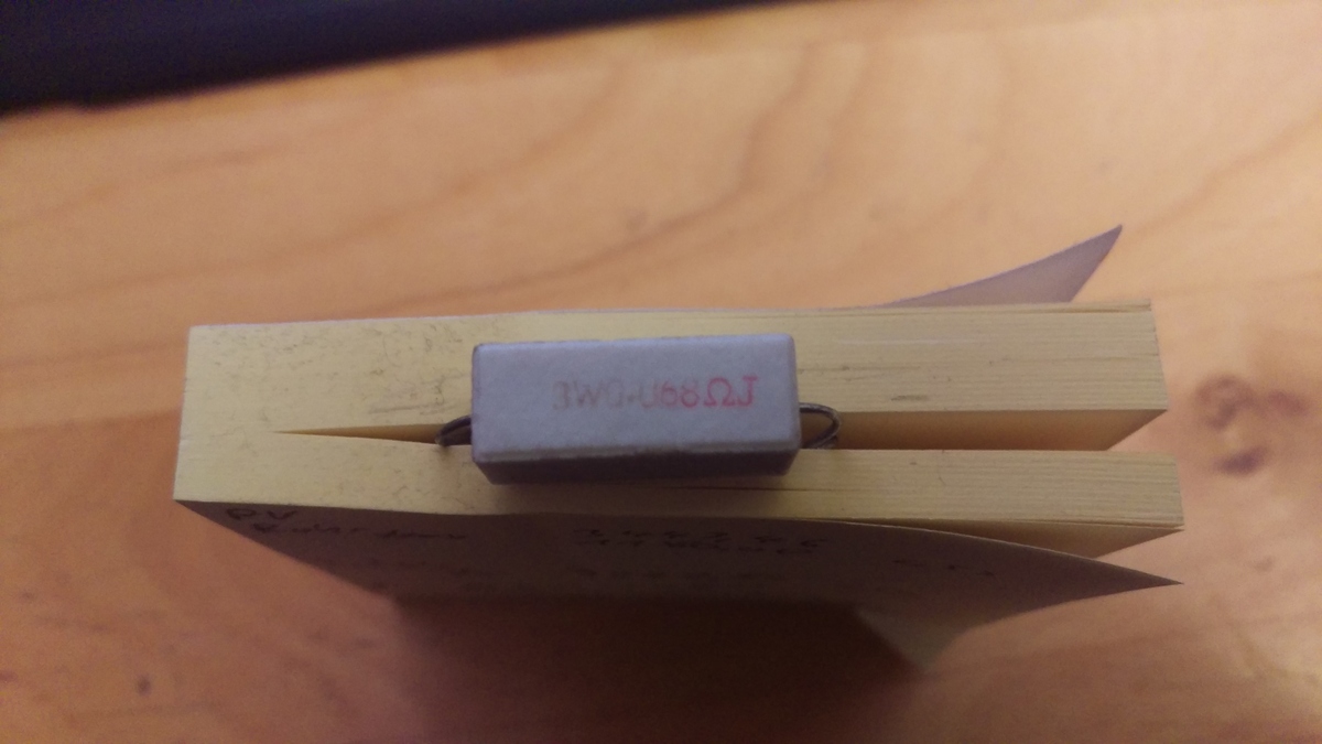

OP #4428308
ich habe noch ein wenig herum gesucht. Die Beschriftung passte für mein
Gefühl nicht ganz zum Wert.
Ich habe von einer andere Einhell Platine (Nachfolgemodell) ein Bild
einer Platine gefunden. Da ist die Beschriftung von der Art her ähnlich
und der Wert besser erkennbar. Ich denke das ist genau der, den ich
brauche. In dem Fall wohl 68 mOhm (0.068) und 5 Watt. Bei meinem ist das
0.068 leider kaum mehr zu entziffern, weswegen 0.U68OhmJ raus kam.
https://www.smolka-berlin.de/pages/bildanzeige.php?tabelle=cms_module_articles&bild=artikelbildgross&endung=.jpg&wherespalte=artikelid&whereabfrage=4017
Nochmals danke für die Hilfe.
