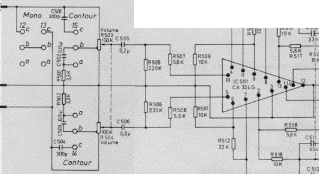

habe einen alten Audioverstärker hier, bei welchem der rechte Kanal nicht mehr funktioniert. Beim Durchmessen habe ich eine Offsetspannung von 300mV am Pin 10 des OPVs mit einem Oszi gemessen. An Pin 5 liegt kein Offset an. Die Offsetspannung tritt komischerweise erst hinter dem Tantalkondensator C505 auf. Kann dieser eine Offsetspannung erzeugen? Dachte, das zu alte/trockene Tantalkondensatoren meist einen Kurzschluss bilden... Oder könnte die Eingangsstufe des OPVs defekt sein? Gibt es zu dem CA324G eine neue Alternative?
Vielen Dank und viele Grüße Hannes

Ingo W. schrieb:
Nur zur Sicherheit: den R505 hast du aber schon nachgemessen? Nicht dass der hochohmig(er) geworden ist. Sowas ist nicht soo selten...
Ja, R506 sind 221kOhm, R505 221,8kOhm, sollte passen
Das Pinout ist gleich wie beim LM324, hab leider nur den TL074 in der 8 Pin version hier, werde mir mal ein paar LM324s bestellen. Aber kann die Offsetspannung durch den opv ausgelöst werden?
