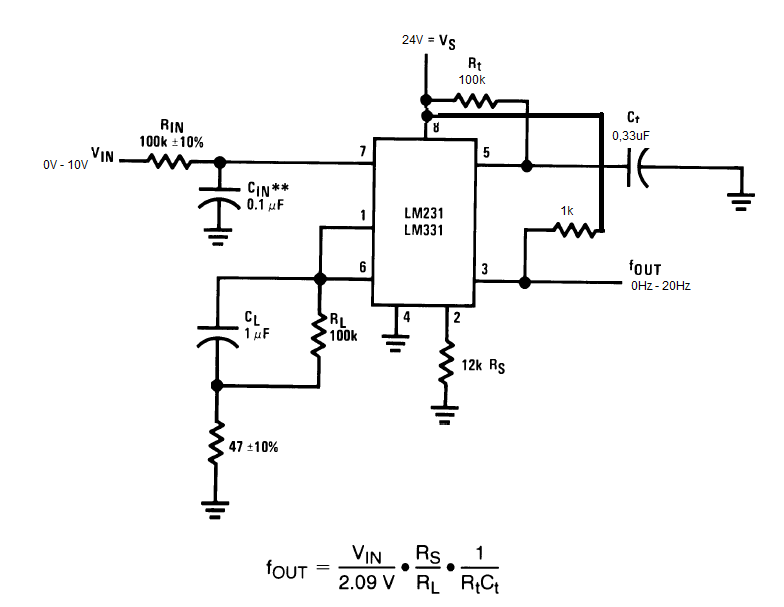

ich versuche schon seit einiger Zeit den LM331N vernünftig zum laufen zu
bekommen. Schaltung siehe Anhang. Mein Problem ist die Linearität, bei
10V Eingangsspannung bekomme ich auch die gewünschten 19Hz jedoch wenn
ich die Spannung auf 1V runter drehe, wird die Abweichung von der
Frequenz größer(bis 5V noch akzeptabel). Bei 1V ist die Ausgangsfrequenz
bei ca. 5Hz, berechnet sollte diese bei ca. 2Hz liegen.
Hat jemand eine Idee wo mein Fehler liegt?
