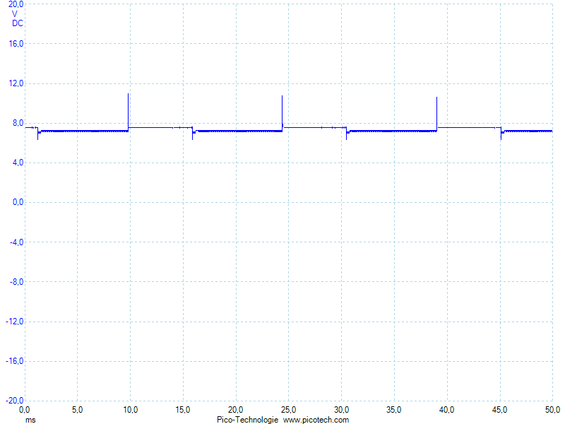

Weiters ist mir bei meinem jetzigen Prototypen aufgefallen, dass durch
die "Schalterei" des Mosfets die Spannung an der Versorgung nicht mehr
ganz konstant ist. (Siehe Oszillogramm)
Die PWM Frequenz beträgt 67 Hz bei diesem Oszillogramm.
Wie wird sich das auf die Messung auswirken?
Ist es vernachlässigbar?

>Was haltest du von der Spannungsschwankung? kann ich das
>vernachlässigen, oder soll ich was dagegen unternehmen?
Mit einem einfachen Tiefpass vor dem adc sollten die Spitzen leicht zu
unterdrücken sein. (Eventuell reicht sogar Mitteln in der Software,
kommt drauf an mit welcher Frequenz/Genauigkeit du messen willst)
Grüsse Martin
