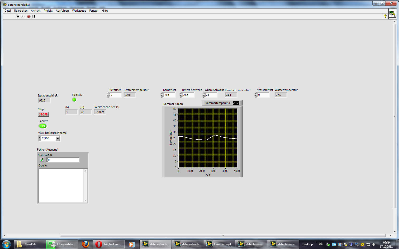

Also, in der Kammer ist ein Luftumwälzer drin und PT100 und LM35 hängen
sehr nah beieinander.
Hab mal jetzige Kurve von dem LM35 angehangen (Heiz und Kühlvorgänge
drauf).
Ich mess in der Luft.
Die Temperaturdifferenz ist auch nicht konstant zwischen den beiden
Sensoren.
Zu Beginn der Messung ist sie immer gering (Offset von ca. -0,6, sieht
man auch im Screenshot), dann steigt sie immer während der Messung, bis
die sich so auf 2-2.5 Grad einpegelt.
Achja, bei der Kurve, im aktuellen Wert zeigt der LM35 ja 24,4
Der PT100 hatte in diesem Moment 25,1

Das ist kein Problem. Sondern würdest Du den PT100 ähnlich dick mit
Kunstharz umhüllen, wäre der vergleichbar träge.
Sollte die Totzeit der Temperaturmessung minimal sein, dann darf da
keine Wärmeisolierung zwischen Sensor und Gas - und ja keine
Wärmekapazität. Selbst ein Kühlkörper ist eine.
Eine SMD-Diode dürfte schneller reagieren und könnte über ihre
Durchflussspannung gemessen werden. Mit dem MAX 1668 habe ich gern
gearbeitet, der tastete sogar mehrere Dioden mit Konstantstrom ab.

Mkay, also muss ich mir da keine Sorgen machen um die "blöden" Werte
sondern einfach einen besseren Sensor nehmen?
Momentan ist die Temperaturregelung je eine Bastelllösung und später
kommen da vernünftoge Sensoren dran.
Mit einer Zwei-Punkt-Kalibrierung sollte sich das Messverhalten auch
nicht verbessern lassen, oder?

Vor allem einer mit minimaler Trägheit.
> ... Zwei-Punkt-Kalibrierung...
Die Punkt irgendwo auf der statischen Kennlinie haben damit doch gar
nichts zu tun.
