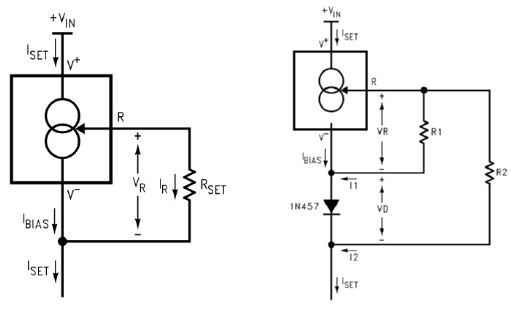

Hallo Allerseits,
ich habe mir hier schon einige Berichte zur LM334(234) durchgelesen,
jedoch keine Lösung zu meinem Problem gefunden.
Ich möchte einen konstanten Strom von 500 uA mit dem LM234 einstellen,
was auch soweit funktioniert.
Nun wollte ich, bevor ich die temperaturkompensierte Schaltung aufbaue,
einen Test durchführen, und zwar habe ich eine Last von 1kOhm an Iset
gehängt und weiterhin Iset gemessen, und muss leider feststellen, dass
die 500 uA nicht weiterhin anliegen. Der gemessene Strom beträgt nur
noch 450 uA.
U=5V ; Rset=8,7kOhm
Kann mir jemand helfen und sagen, woran das liegen könnte? Die Bauteile
sind eben schon gekauft und ich möchte 5 Konstantstromquellen aufbauen.
Danke

Anja schrieb:
> Wirklich?
> wenn ich rechne komme ich für 0.5mA auf ca 130 Ohm.
Genau!
Und wenn ich das hier lese
dass
  > noch 450 uA.
  > U=5V ; Rset=8,7kOhm
unterstelle ich mal: Widerstand nicht berechnet sondern durch
Ausprobieren ermittelt, wobei der LM334 falsch angeschlossen war.
Daher:
Unbedingt Lage der Anschlusspins überprüfen!
