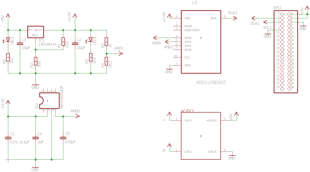

Ich verwende dazu:
- Ein Hutschienenschaltnetzteil, das 5V erzeugt.
- einen LM1084-H (ohne Kühlkörper) der die 3.0V für den Sensor erzeugt
- Einen MP3V5050DP Differenzdrucksensor bis 50kPa
- Einen ADS1115DGST AD - Wandler
- Und einen RPi3+

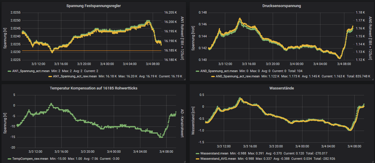

Wie man in der Datei Pegel_V1_Messwerte erkennen kann, funktioniert die
Software soweit, dass ich auch entsprechend die Werte mitloggen kann.
Mein Problem ist jetzt: Der Sensor ist ratiometrik. Heist, ändert sich
die Versorgungsspannung, ändert sich auch der Sensorwert. Bei gleichem
Druckwert, ändert sich also die Ausgangsspannung mit der
Eingangsspanung.
Der AD - Wandler wird wie der Sensor aus der selben 3.0V Line versorgt,
damit der Aussteuerbereich des Sensor auch dem maximalen Wertebereich
des AD - Wandlers erfassen kann. Damit ich nun den Fehler aus der
Spannungsversorgung rausrechnen kann, hab ich einen Spannungsteiler
eingebaut, der auf etwa 2,0V eingestellt ist. Ändert sich nun der 3.0V
Spannungswert, ändert sich der Spannungsabfall und den kann ich dann
wiederrum aus dem Sensorausgang rausrechnen. Die eingebaute
Spannungsreferenz im AD - Wandler müsste doch temperaturkompensiert
sein...
Wie man an den Messwerten aber erkennen kann, funktioniert das nicht.
Der Differenzwert wird zwar gebildet und auch korrekt abgezogen. Bei
Konstanten Druckwert, ändert sich aber der Pegel mit der
Versorgungsspannung.
Der Sensorausgabewert liegt aktuell etwa bei 140mV. Die Druckänderung
durch den Wasserstand inetwa im einstelligen Millivolt Bereich. Die 3.0V
Spannungline rauscht nun etwa um 1-5mV was das Messergebnis natürlich
verfälscht.

Gast #5757781
Du musst zwei Punkte unterscheiden
1) wie stark ändert sich die Empfindlichkeit des Sensors mit Vss
2) wie stark ändert sich der Offset des Sensors mit Vss
Der Empfindlichkeitsänderung kommst du am einfachsten mit der
ratiometrischen Messung bei: d.h. die Referenzspannung des ADC und die
Versorgungsspannung des Sensors müssen identisch sein. Dann hebt sich
die Empfindlichkeitsänderung heraus.
Die Offsetverschiebung kann etwas komplizierter sein. Falls sich der
Offset des Sensors ebenfalls ratiometrisch zur Versorgung ändert, dann
geht die Korrektur tatsächlich über einen Spannungsteiler, zu dem du die
Differenz bildest.
Aber dann darf der Spannungsteiler natürlich nicht auf 2V eingestellt
sein sondern auf den Offsetwert des Sensors (also typsich 0,12V). Wenn
du den Teiler auf 2V einstellst verschiebt er sich natürlich um einen zu
großen Wert, wenn sich die Versorgung ändert.
Für mich geht aus dem Datenblatt des Sensors nicht ganz eindeutig
hervor, ob die "GND reference shift circuitry" ebenfalls ratiometrisch
arbeitet oder nicht. Wenn das der Fall ist, funktioniert die
Differenzmessung zu deinem Teiler, sobald du das Teilerverhältnis
richtig einstellst.
Wenn das nicht der Fall ist und der Offset unabhängig von der Versorgung
ist, dann solltest du keinen Teilerwert subtrahieren sondern einen
konstanten Wert, den du in einer Kalibriermessung festlegst.

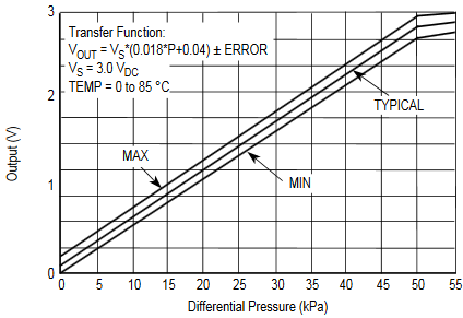

#5757817
Hallo Andreas,
Du solltest eine Fehlerrechnung erstellen, damit Du weisst in welchen
Bereichen Du Dich bewegst. Der LM1084 hat eine Temperaturstabilität von
typisch 0,5%. Die Langzeit Temperaturstabilität beläuft sich von typisch
0,3% bis max. 1%.RMS Noise mit 0,003% kann man vergessen. In Deinem
Diagramm der 2,0V hast Du eine Schwankung von ca. 20mV. Das sind 1%.
Der Drucksensor misst ratiometrisch. Da im Datenblatt des Sensors keine
Angaben zur Spannungsabhängigkeit gemacht werden, kannst Du davon
ausgehen, NXP misst ratiometrisch so, daß keine nennenswerte
Spannungsabhängigkeit auftritt. Zum Temperaturfehler findest Du unter
Figure 6 etwas.
mfg klaus
OP #5758035
Danke für die Antworten bisher.
Ambei das Python Script. Ich habe gesehen, dass ich die Spannung des
Sensors mit GAIN = 1 also mit einem Wertebereich bis etwa 4 Volt
einlesen kann. Für die Sensorspannung könnte man sich jetzt überlegen,
auf 2 Volt runterzugehen, hätte dann aber das Problem, dass der Ausgang
des Sensors mit 3 Volt den Eingang des AD - Kanals überschreiten könnte.
Was auch möglich wäre, eine Bereichsumschaltung, vgl. Anhang. I.d.R.
wird sich die Ausgangsspannung im breich <,5V befinden. Den Messbereich
mit GAIN=1 initialisieren und dann den Gain solange hochstellen, bis der
Ausgabewert sauber in den Spannungsbereich passt. Aber ich vermute, dass
sich hier der Fehler nur noch stärker auswirkt :-C
Du meinst am Ausgang des Sensors zusätzlich einen Spannungsteiler, der
so Dimensioniert ist, dass genau der Offset des Sensors am Widerstand
abfällt?
FYI:
Der Noise am Ausgang ist prinzipbedingt auch nicht unerheblich. Daher
filtere ich den Sensorwert in Software zusätzlich mit einem moving
Average mit 20 Werten.
https://www.nxp.com/files-static/sensors/doc/app_note/AN1646.pdf
