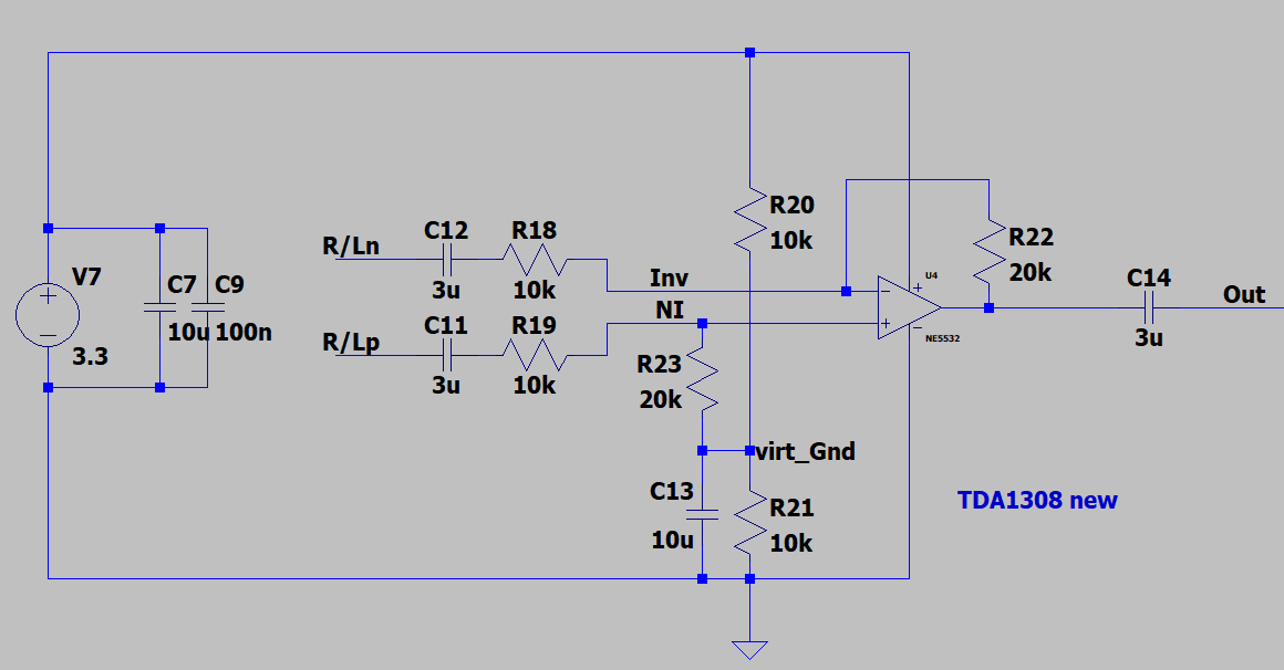

Ich habe ein CSR8645 Modul mit Verstärker IC, dabei habe ich mir
unerklärliche Störungen auf dem Audio Ausgang.
Aufbau:
noch halbwegs fliegend/ Prototyp, aber alles verlötet ohne Steckbrett
Versorgung ist ein LM1117 3.3V mit Elko+Kerko an Ein- und Ausgang,
Leitungen gehen sternförmig von hier
CSR8645 Modul, differentieller Audio Ausgang auf den Verstärker
ein TDA1308 (lag noch rum), Beschaltung wie im Bild (2 fach Verstärkung,
differentiell zu single ended). das ist ein Kopfhöherverstärker (für
etwas mehr Ausgangsleistung).

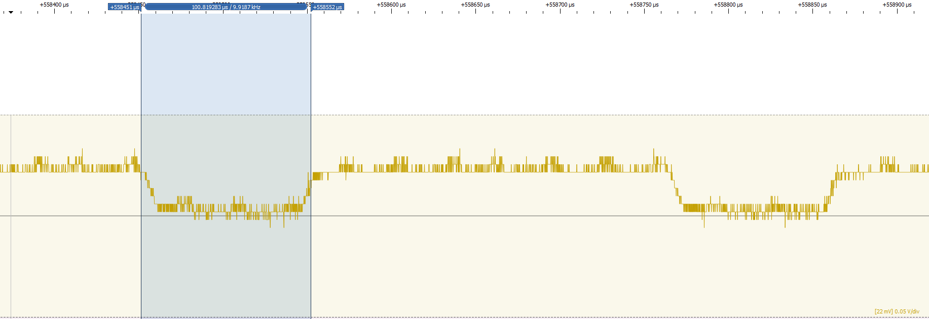

Die Störungen sind rechteckige Pulse auf dem Ausgang, ca 150µs lang,
konstant ca. 35-40mV hoch (bzw. tief, es sind negative Pulse) und sind
nur abhängig von der Aktivität des CSR:
Bei der Audio Wiedergabe: alle 2.5ms bis >10ms (Vielfache von 2.5ms)
Verbindung wird hergestellt: abwechselnd 200µs und 800µs Pause
Verbunden, keine Widergabe: vereinzelt
Beide Audiokanäle zeigen dieselbe Störung zur selben Zeit. Messung ist
AC gekoppelt, keine Störung heißt bei bestem Willen nichts erkennbar bei
50mV/Div

Wie könnte die Störung einkoppeln? Ist der TDA ungeeignet, oder ist hier
das Layout doch sehr kritisch, fehlen noch Kondensatoren? Die Versorgung
des CSR geht ca. 0.5cm am TDA vorbei, ist das problematisch? sollte der
Verstärker so nahe am Bluetooth Modul geschirmt werden? Ich hatte schon
über extra Versorgung für den TDA nachgedacht, könnte das helfen?
Gast #6008191
Kerkos wären auch am TDA anzubringen. Zu niedrige Verstärkung mögen
manche auch nicht.  Spicke mal beim TDA2030, auch wenn nicht unbedingt
vergleichbar. (Niquistsche Stbilitätskriterium, bzw. Ortskurve ansehen.)
Hänge als blinden Versuch doch einmal einen 10k Widerstand vom
OP-Ausgang nach Masse oder Plus.

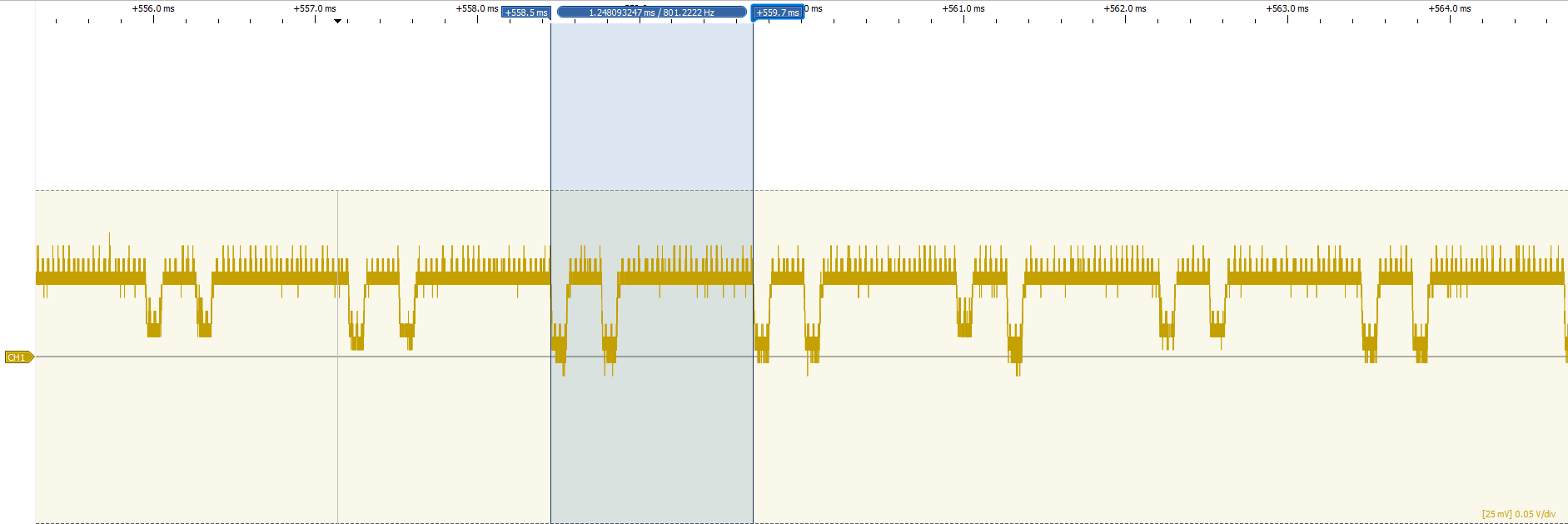

Vielen Dank, ich hab heute glaube ich die Lösung gefunden. Kerkos waren
dran, zur minimalen Verstärkung stand auch nichts im Datenblatt.
Problem war die zu gute Anbindung der Versorgungsspannung, bzw. dass
Analog und Digital aus derselben Spannung versorgt wurden. ich nehme an
da koppelte Hochfrequenz ein, denn schon ca. 20cm Kabel (mit
Krokodilklemmen, hat auch ca. 0.5-1Ohm) zwischen dem Regler und dem TDA
haben das Problem behoben. Auf dem Oszi war die Versorgungsspannung
spiegelglatt, aber mein Billigteil hört schon einige Größenordnungen
vorher auf etwas Anzuzeigen.
Auf der richtigen Platine mach ich zwei Regler (3.3V digital und 5V
analog) und noch nen Ferrit mit 100n dahinter direkt vor den CSR, das
sollte dann hoffentlich reichen.
Im Anhang nochmal ein Bild der der Störung. Das sieht zwar nicht schon
aus, aber man sieht was gemeint ist. Nochmal alles zusammenlöten für ein
ordentliches Bild will ich jetzt nicht mehr. Das Rauschen kommt durch
schlechte, sehr lange Verkabelung, billiges Oszi und falschen
Messbereich, mehr hab ich aber leider nicht mehr, das war der erste Test
um zu sehen was da los ist.
