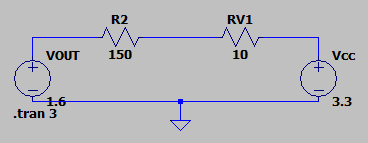

ich hätte mal wieder eine Anfängerfrage. Ich habe ein kleines Hall
Sensor Breakout Board, siehe Schaltbild (ist nicht besonders hübsch
geworden, sorry). Unklar ist mir dabei das Zusammenspiel von Poti RV1 (0
bis 100 kOhm), R2 (150 Ohm) und VOUT des Hall Sensors 49E. Ich hatte das
mal ganz naiv als 2 Spannungsquellen mit 2 Widerständen dazwischen
angesehen, die einen Spannungsteiler bilden (siehe vereinfachtes
Schaltbild). Gegeben sei nun bspw.
* Spannungsversorgung (Vcc): 3,3 V
* VOUT am 49E: 1,6 V
* Potieinstellung (RV1): 10 Ohm
Meine Erwartung wären nun 3,x V zwischen den beiden Widerständen und 1,6
V zwischen VOUT des 49E und dem 150 Ohm Widerstand. Tatsächlich messe
ich aber an beiden Stellen 3,x V. Die spannenden Fragen sind nun:
* Wie kann es sein, dass da was anderes als 1,6 V anliegen?
* Wie berechnet man das richtig?
* Wie bildet man so etwas in LTspice ab?
Vielen Dank
Chris
10 Ohm auf einem 100k Poti? mit Pech hat das am Anschlag noch mehr
Widerstand.
Chris schrieb:
> Tatsächlich messe
Wie viel Strom kann der Sensor denn liefern? Laut Datenblatt hat der
intern einen Transistor von Vcc und dann eine Stromsenke nach Gnd, das
heißt sobald du über die 160 Ohm mehr Strom reindrückst als die
Stromsenke aufnehmen kann, steigt die Spannung, 1.6V /160 Ohm macht
immerhin 10mA.
"Power consumption of 4 mA at 5 Vdc" bedeutet dann auch die Stromsenke
macht weniger als diese 4mA.
Die 100k sind an dieser Stelle nur Sinnvoll wenn man den Sensor
entfernen kann (festes Ruhepotential), und dann auch nur als fester
Widerstand, nicht als Poti. Selbst zum Kalibireren taugen die hier
nichts, da wären die besser im Spannungsteiler R1/R3 aufgehoben.
Mit dem Innenwiderstand der Quellen, bzw. im Falle deines Sensors den
NPN und die Stromsenke als Ausgangsstufe mit simulieren.

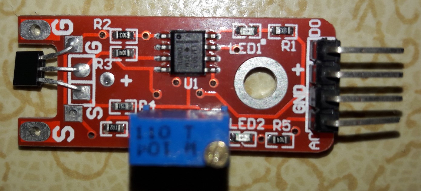

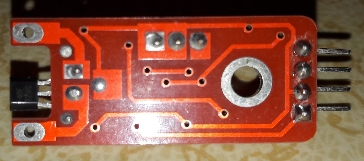

Gast #6196910
K. S. schrieb:
> Mach mal ein Bild davon, da passt noch einiges nicht wirklich.
Vielen Dank für die Antwort. Anbei Bilder von Vorder- und Rückseite. Ich
finde die Schaltung insgesamt seltsam. Ich hatte erwartet, dass der
Sensorausgang unverändert an AO und LM393 durchgereicht wird und dass
über das Poti die Referenzspannung am LM393 eingestellt wird.

#6197006
An DO fehlt noch ein 10k Pullup, sonst stimmt dein Schaltplan aber
komischerweise.
Der Sensor selber hat, solange er noch regeln kann, eine feste
Ausgangsspannung. Durch den Spannungsteiler aus Poti-150 Ohm kannst du
die Ausgangsspannung leicht nach oben verschieben.
Bei 10 Ohm am Poti übersteuerst du den Sensor, achte darauf dass der
Strom durch Poti + 150 Ohm am besten deutlich unter 4mA bleibt.
Meine Vermutung ist, dass dort irgendein (Chinese) die Platine
nachgebaut hat und dabei nicht wirklich aufgepasst hat oder einfach
absolut keine Ahnung hatte.
Gast #6198976
Oh, stimmt, der Pullup ist beim Übertragen der Papierskizze auf der
Strecke geblieben.
Hier noch ein paar Messwerte:
* Die Stromaufnahme der Gesamtschaltung liegt bei 3,3 V konstant bei ca.
6,35 mA, also unabhängig von der Poti-Einstellung (im Rahmen der
Messgenauigkeit eines günstigen Multimeters, also mA mit 2
Nachkommastellen). Dabei gehen 1,44 mA auf die rote LED, die grüne LED
war dauerhaft aus. Der LM393 sollte ca. 0,56 mA brauchen, verbleiben
4,35 mA für den Hall Sensor (ganz grob).
* Bei 3,3 V Versorgungsspannung ist die Spannung zwischen Poti und 150
Ohm Widerstand im Poti-Bereich 100k bis 33k konstant 1,65 V, natürlich
wieder im Rahmen der Messgenauigkeit eines günstigen Multimeters.
Rechnerisch sollten es 1,65247129 V bei 100k und 1,65746606 V bei 33k
sein.
* Wenn man beginnend bei 33k das Poti weiter runterdreht beginnt die
Spannung deutlich zu steigen, bis ca. 3,3 V bei "0 Ohm" (+Restwiderstand
des Potis).
Das würde bedeuten, dass der Sensor noch 50uA aufnehmen kann, alles
darüber führt zum Anstieg der Spannung.
So... dann nochmal vielen Dank für die Hilfe, wieder was gelernt, und
darum ging es ja :-) Den Sensor werde ich rauslöten. Das DO-Signal ist
ohne zusätzlichen SW- oder HW-Filter eh unbrauchbar (bei Annäherung
eines Magneten toggelt das im Mhz-Bereich) und liefert zudem nur eine
der beiden Magnetpolaritäten.
