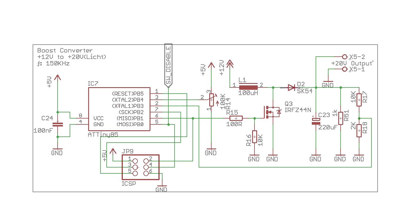

Ich habe ein Problem mit meinem ATTiny85, dieser arbeitet als Boost
Converter bzw. soll er das.
Wenn man den Chip programmiert funktioniert alles wie vorgesehen. Mit
dem Poti kann ich die Ausgangsspannung einstellen und wenn der Ausgang
belastet wird ändert sich der Dutycycle abhängig von der Last. Alles
super.
Das Problem kommt sobald man die Platine stromlos macht und wieder mit
Stromversorgt. Dann ist im ersten Moment die Feedback Spannung vom
Schaltregler noch 0V und das Poti hat weiterhin seine festeingestellte
Spannung. Normalerweise sollte der Controller jetzt den Dutycycle
anheben bis sich Feedback Spannung und Poti Spannung angleichen und
oszillieren.
Nur tut aus irgend ein Grund der Mikrocontroller nach einem Neustart
dieses nicht sondern erhöht lediglich die Variable "pwmVal" von 0 auf 1
und bleibt dann bei 1 hängen. Aber der entsprechende Codeteil wird jedes
mal wieder neu aufgerufen.

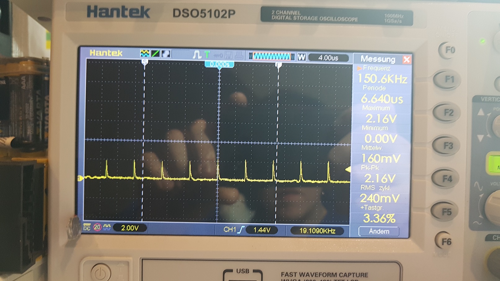

Habe um das zu testen den USI als UART Konfiguriert und mir die pwmVal
Variable ans Terminal gesendet. Nach dem Programmieren beginnt der
Controller damit die Variable pwmVal zu erhöhen bis Poti und Feedback
Spannung gleich ist. Nachdem die Platine stromlosgemacht wurde und
wieder saft draufgeben wird bleibt er immer bei 1 hängen.
Hat jemand ne Ahnung woran das liegen kann?
Programmiert habe ich den Chip mittels eines Usbasp.
Habe mal die Programmdatei angehängt und falls es relevant sein sollte
auch mal den Schaltplan davon sowie wie es auf dem PCB ist.

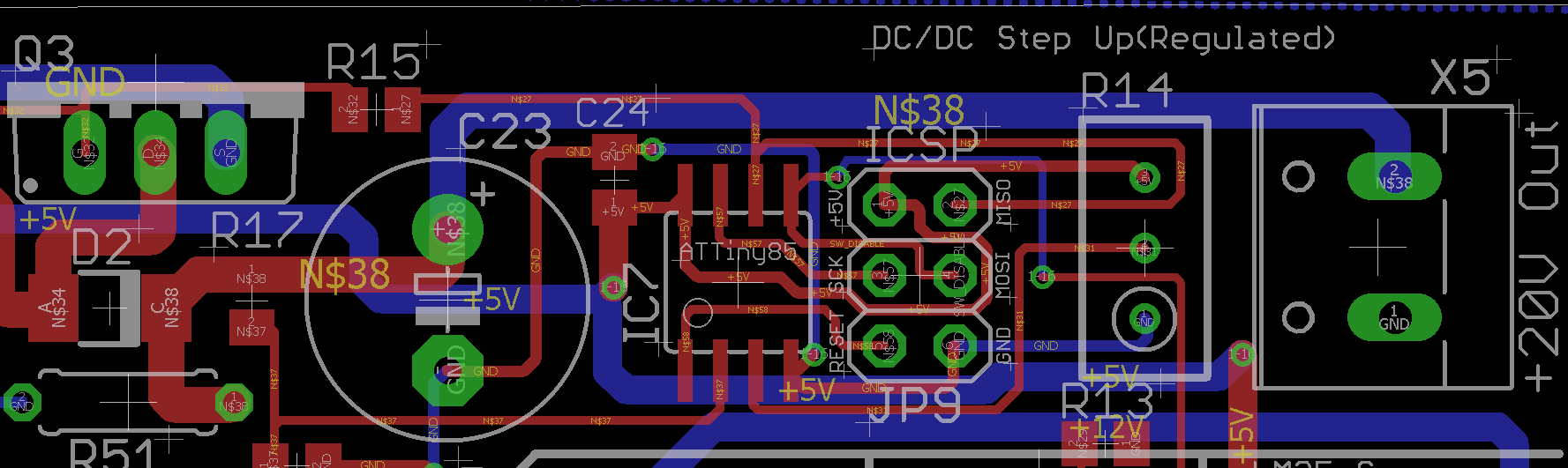

Bin mir nicht ganz sicher ob es nur am Resetpin liegt. Diese Platine die
jetzt habe ist Revision 2.0. Auf der 1.0 ist die fast gleiche Schaltung
drauf bzw. um den Mikrocontroller rum ist es die gleiche nur ist bei Rev
1.0 ein PDIP Chip verbaut. Aufgrund des Platzmangels musste ich bei Rev
2.0 ein SMD Chip einsetzten.

Ich würde auch dringend empfehlen, den Reset Pin zu beschalten. Der
interne Pull-Up hat ungefähr 40kΩ. Die Leitung zum ISP Stecker stellt
damit eine wunderbare Antenne für Radiowellen dar. Und davon hast du in
der Umgebung reichlich.
Dazu kommt, dass dieser Pin schon bei viel weniger Spannung (unterhalb
von VCC) auslöst, als ein normaler Logik-Pin.

Ja mache ich glaubig besser. Hatte mir nur dabei nix gedacht weil der
hat denn eingebaut hat und ich schon ein paar ATTiny85 eingesetzt habe
wenn man nicht so viele I/O-Pins braucht und den Externen Reset nie
beschaltet habe und es ehrlich gesagt auch noch nie Probleme damit
gegeben hat. Aber ich werde ein SMD oder THT 10K Widerstand schon
irgendwie daran bekommen.

Oh ja mir fällt ja gerade noch was andere ein vllt. hat ja jemand ne
Ahnung warum das so sein könnte. Ich programmiere den Chip mittels eines
USbasp. Manchmal bzw. ehr schon häufig habe ich das Problem wenn die
Schaltung läuft und die Hauptversorgungsspannung eingeschaltet ist also
die Platine mit +5V und +12V versorgt wird(Auf der Platine sitzt noch
ein ATMega2560 Prozessor für andere Dinge) kann ich den Chip nicht
programmieren dann kommt immer nur:
avrdude.exe: auto set sck period (because given equals null)
avrdude.exe: error: program enable: target doesn't answer. 1
avrdude.exe: initialization failed, rc=-1
             Double check connections and try again, or use -F to override
             this check.
Ich muss dann die gesamte Platine stromlos machen, den USbasp
anschließen er stellt ja sein eigenes Vcc bereit liegt aber nur bei
4,56V da die restliche Platine sich ja auch an dem Vcc bedient. Und dann
kann ich ihn programmieren. Bzw. nachdem der Usbasp eingesteckt wurde
kann ich die externen +5V auch wieder einschalten. Falls dazu jemand was
weiß.

Gast #6667856
Nimm ruhig noch einen 100nF Kondensator dazu viel weniger Ohm (z.B.
1kΩ). Sicher ist sicher.
Zwischen Pin 5 und 6 vom ISP Stecker wäre Platz.
Da deine Platine eine eigene Stromversorgung hat, sollst du vom USBASP
den Stromversorgung-Jumper abziehen. Für diene Konstellation ist das
Ding aber eh suboptimal. Weniger problematisch wäre ein
Programmieradapter mit Treiberbaustein, dem es egal ist welche der
beiden Seiten zuerst mit Spannung versorgt wird und wie hoch diese ist.
Sonst habe ich immer 10k von EXT RST nach Vcc genommen. Und der 100nF
Kondensator nach Masse um zu puffern?

> Der Kondensator schließt HF Anteile (Radiowellen) kurz. Ohne Kondensator
> sind weniger Ohm angeraten.
So ich habe jetzt auf der Rückseite des PCB am ICSP Anschluss ein 100nF
0805 X7R SMD Kerko zwischen Reset und Masse angelötet sowie ein 1k Ohm
Widerstand zwischen +5V und Reset. Gewinnt garantiert kein
Schönheitspreis funktioniert aber.
Stefan ⛄ F. schrieb:
> Die besseren Programmieradapter haben wie gesagt Treiberbausteine, die
> vom Target versorgt werden und denen ist es egal, welche Seite zuerst
> versorgt wird.
Also ich habe das mit dem Entfernten Jumper ausprobiert hat kein
Unterschied gemacht. Kann das Ding nur Programmieren wenn der USbasp das
Teil alleine versorgt. Was wäre denn deiner Meinung nach ein guter ICSP
Programmieradapter? Dieser Atmel STK500?
