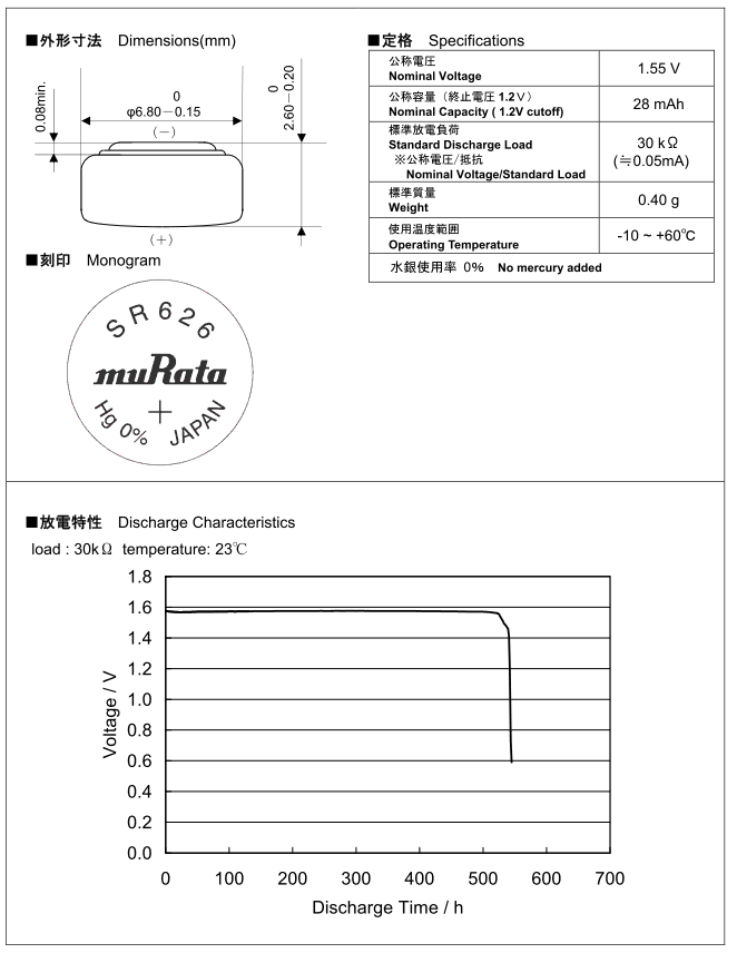

Musste gerade die Batterie einer Uhr meiner Freundin wechseln.
Dabei ergab sich bei einer nicht mehr funktionierenden
Batterie eine Spannung von 1.35V, eine neue hat bei mir 1.57V.
Ab welcher "Leerlaufspannung" ist so eine Batterie am Ende?

Gast #7202400
Nun, meine Frage
zielte darauf ab dass es vielleicht Erfahrungswerte für
solche Uhren mit SR626 Batterien (die ich schon sehr oft
in Uhren vorgefunden habe) gibt.

Gast #7202402
H. H. schrieb:
> Für Uhren verwendet man üblicherweise Silberoxidbatterien, und die
> sind
> mit 1,35V einfach nur leer.
Übrigens sind diese Zellen prinzipiell wieder aufladbar, aber sehr
empfindlich gegen Überladung. Die Zyklenzahl ist etwa wie bei Bleiakkus
in der Ausführung Starterbatterie.

Gast #7202408
Was bringt dir das?
Wenn deine Uhr bei dieser Spannung nicht mehr funktioniert, dann ist die
Batterie in dieser Uhr nicht mehr brauchbar. Also leer.
Da kann man nichts dran machen.

Gast #7202417
Teo D. schrieb:
> Laut Dabla (Murata, Nominal-Belastung 28mA) bei ~1,43V Schluss. Da wird
> deine Batt mit 1,35V Leerlaufspannungen wohl ziemlich leer gelutscht
> sein.
Na das ist doch mal eine Aussage, Danke dafür. 28mA wird die
Uhr nie ziehen aber immerhin mal ein Anhaltspunkt.
