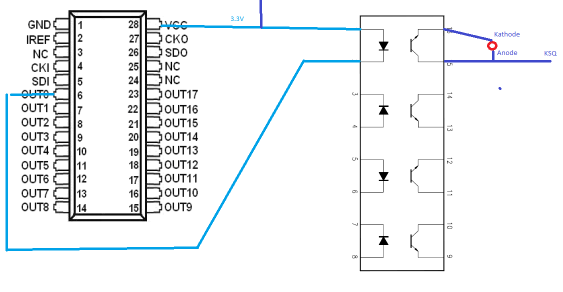

ich möchte gerne mit einem Raspberry Pi und einem via SPI
angeschlossenen  WS2803 18 High Power Leds mit 1Watt
ansteuern.
Mit Normalen LED's funktioniert es schon mal.
Benutze ich aber die High Power Leds und verbinde die Anoden der
LED's mit einer Konstant Strom Quelle brennt der WS2803 durch.
Den WS2803 betreibe ich mit 3.3V.
Das Problem dürfte wohl sein das der WS2803 Max. 30 mA pro Pin verträgt.
Bei Conrad bekam ich den Tip ich sollte LVT849 Optokoppler zwischen den
Anschlüssen des WS2803 und den High Power LED's benutzen.
Ich habe es wie folgend verbunden.
Pin 6 von WS2803 geht an Pin2 vom LVT849.
An Pin 1 von LVT849 liegen 3.3V an.
An Pin 15 von LVT849 hängt an der Konstant Strom Quelle.
Pin 16 von LVT849 ist mit der Kathode einer High Power Led verbunden.
Leider geht es nicht.
Hat vielleicht jemand einen Tip für mich ?
Danke im voraus.

Die wichtigste Info fehlt in deinem Plan: Welchen Widerstand hast du
benutzt zum Strom programmieren? Welcher Strom stellt sich wirklich ein
durch die Optokoppler-LED?
Um den WS2803 nit zu überlasten, muß die Gesamt-Verlustleistung aller
Kanäle unter ca. 1W liegen. Die Optokoppler-LED haben V(f) von nur ca.
1V. Auf meiner Werkbank würde ich den Strom durch die Optokoppler auf
5-6mA begrenzen.
Vollkommen unklar ist mir, was du für eine KSQ-Schaltung für die
Leistungs-LED hast. Das schaut nit gut aus.

Am WS2803 ist zwischen IREF und GND ein Wiederstand mit 1.8K. Formel
dafür stammt aus dem Datesheet zum WS.
http://www.jarzebski.pl/datasheets/WS2803.pdf
Beim Optokopller ist zur Zeit kein Wiederstand dabei da ja die
HighPower Led's mit Kontantstromquelle ohne Wiederstand laufen.
Solche sind z.b. Verbaut.
http://www.ebay.de/itm/3-Stuck-1W-Power-LED-weis-20000K-110-lm-Uf-3-2V-Imax-350mA-Starplatine-/351064882710?pt=Bauteile&hash=item51bd18fe16
Die anderen Led's haben andere Farben sind aber von den Technischen
Daten her gleich.
Könnte es sein das ich mir bei der Berechnung des Wiederstands für IREF
vertan hab ? Sprich bei einem größeren Wiederstand die Optokoppler
vielleicht wieder weg könnten ?

Zuerst mal zum WS2803. Daß der nit mag, liegt an fehlenden Widerständen.
Im Datenblatt steht:
...WS2803 is designed to operate VDS ranging from 0.4 to 1.0V...
Der Programmierwiderstand mit 1,8kΩ ist OK, dann fließen ca. 15mA. Um
die interne Verlustleistung des WS klein genug zu halten, ist ein
Widerstand von ca. 100Ω in Reihe zu jeder Optokoppler-LED sinnvoll.
Damit wäre die Steuerseite betriebssicher.
Wenn das funktioniert, wäre die gesteuerte Seite mit den high power LED
zu betrachten. Da deine Optokoppler eine CTR (current transfer ratio)
von mindestens 50% garantieren, fließen dort mindestens 7,5mA (50% vom
Sende-LED-Strom). Damit deine high power LED sicher geschaltet werden,
braucht's da pro Kanal einen Transistor zwischen Optokoppler und
Leistungs-LED. Beispiel 2SC2655: Der schaltet genug Strom, hat
ausreichend Verstärkung, und verträgt bis 0.9W Verlustleistung.
