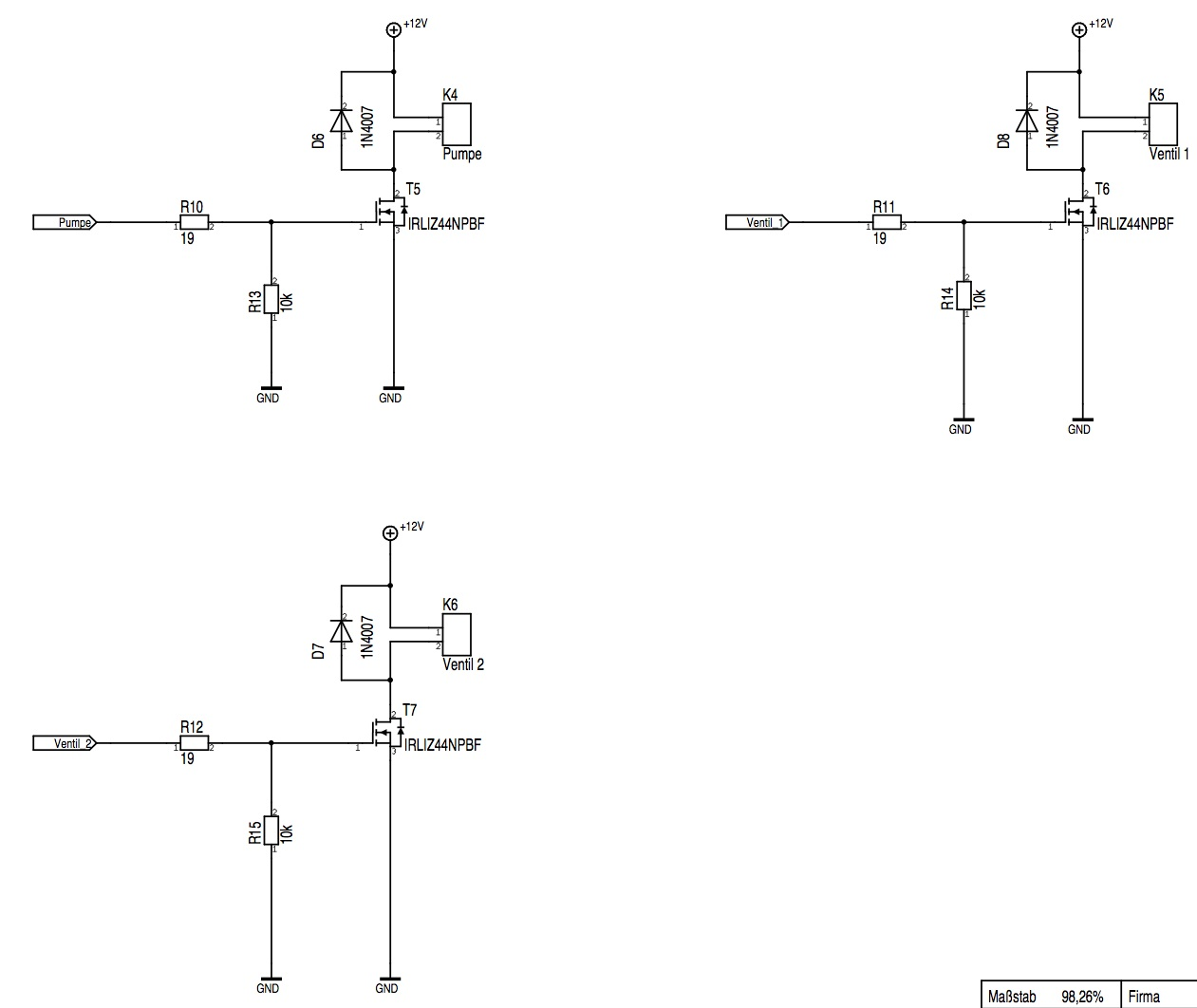

Hallo Zusammen, vielleicht kann mir hier jemand einen Tipp geben. Ich
habe einen Atmega 328 mit angehängtem Leistungsteil. Dort werden zwei
Ventile und eine bisher noch unbelastete Pumpe geschalten. Die Pumpe hat
im Leerlauf etwa 250 mA und die Ventile etwa das selbe. Angeschlossen
ist weiters ein Display 2x16 von Displaytech (Reichelt).
Nun zum Problem: Schalte ich die Induktivitäten, verschieben sich meine
5V mit einem Anteil von etwa 250mV-350mV nach oben. Das heißt die
Spannung wird größer. Damit ändert sich auch mein Kontrast am Display.
Was natürlich doof ausschaut.
Zunächst dachte ich es läge an der Versorgung (12V mit einem 7805 auf
5V). Wegen der großen Verlustleistung. Mit Kühlung bringt nichts. Zwei
externe Netzgeräte ohne die 7805 Schaltung (eines mit 12V und eines mit
5V) brachte auch nichts. Energie ist genügend da von außen.
Der Kontrast bzw. die Kontrastspannung wird über ein 5kOhm Poti und über
ein 10kOhm Wdst. gegen 5V erzeugt. Hat bisher immer so funktioniert.
- Nun die Preisfrage, stören die Infuktivitäten so sehr, dass sich die
Spannung verschiebt?
- Würde mir ein RC Glied jeweils helfen?
- Wie kriege ich die Spannung am Kontrast besser stabilisiert?
- Wobei ich immer noch der Meinung bin, dass die 5V sich nicht derartig
verschieben dürfen...
- Hat jemand noch eine Idee?
Viele Grüße
Andreas

Da Pumpe und Ventil an 12V hängen und die 5V nur uC und Anzeige
versorgen (warum zeigt der Schaltplan alles und das auch nmoch doppelt
aber nicht das wichtige ?) sollten die 5V nicht schwanken. Vielleicht
schlechte Masseversorgung ?
#3775821
Wo genau steigt die Spannung? Wo sind die Meßpunkte?
Zum Schaltplan gehört auch noch ein Layout, insbesonde die Masseführug
ist zu beachten, aber nicht nur.
Wenn der Leistungsteil seine Masse mit dem LM7805 vereint und dann erst
auf dem Rückweg zur Hauptversorgung beim Controller vorbeikommt, macht
sich der Spannungsabfall in der Leiterbahn bemerkbar. Der Regler sieht 5
Volt, aber bis zum Controller kommt dann noch der Spannungsabfall der
Leitung hinzu. Das erhöht dann dort die Spannung.
Solche Schaltplanfragmente sind kaum aussagekräftig.

#3775852
Andreas, du hast mit ziemlicher Sicherheit ein Masseproblem. Der
Laststrom hebt dir dein Massepotential am Spannungsregler an, jedoch
nicht die Masse des Prozessors.
Häng einfach mal alle Massen an der des Prozessors oder Reglers
an/zusammen und gehe erst dann weiter zum Netzteil.
 Kurt
