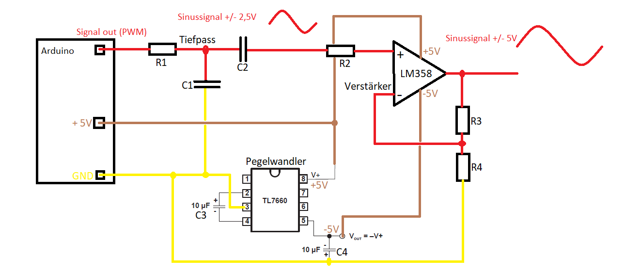

ich hätte einmal folgende Frage:
Ich möchte eine Sinus-Spannung, die mit einem Arduino Uno per PWM (bzw.
DDS) erzeugt wird und anschließend mit einem Kondensator vom 0V bis
5V-Bereich auf einen Pegel von -2,5V bis 2,5V gebracht wird, auf einen
Pegel von -5V bis 5V verstärken.
Ich habe dafür einen OP-Amp in nicht-invertierender Verstärkerschaltung
vorgesehen, genauer einen LM358 (der auch im hiesigen OP-Amp-Guide
empfohlen wird).
Unabhängig davon, welches Modell, brauch ein Op-Amp, meines Wissens
nach, immer auch eine Versorgungsspannung die mindestens so groß ist,
wie der Spannungsbereich, auf den er verstärken soll, also in meinem
Fall eine symmetrische Versorgung von mindestens -5V und +5V.
Eigentlich bräuchte man noch etwas mehr, um exakt auf die Amplitude der
Ausgangs-Spannung von -5V bis +5V zu kommen, das ist aber in meinem Fall
nicht so wichtig also der Verstärkungsfaktor muss nicht genau 2 sein.
Daher würde ich für die +5V Versorgung des Op-Amps den 5V-Ausgangs-Pin
des Arduino Uno (der seinerseits über das vorgesehene Netzteil versorgt
wird) verwenden.
Die Frage ist jetzt, ob ich (sofern die maximal abgegebene Leistung des
5V Pins es zulässt) einfach einen Parallel-Abgriff auf einen
Pegel-Wandler wie den TL7660 machen kann und mir von diesem die -5V für
die negativ Versorgung des Op-Amp nehmen.
Wie ich das genau meine, kann der beigefügten Skizze entnommen werden.
Hat zufällig jemand schon mal eine Ähnliche Konfiguration, wie in meiner
beigefügten Skizze, in Betrieb gehabt und könnte mir sagen ob so etwas
(mal ganz unabhängig von der Dimensionierung der Schaltung) so
funktionieren könnte oder eher nicht ?
Freundliche Grüße Felix

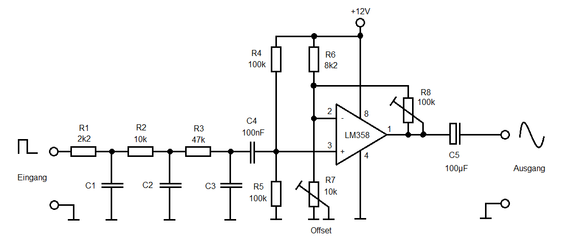

Gast #5727114
Du kannst auch zwei Spannungsverdoppler gegenläufig aufbauen, dann
kommst du theoretisch auf 15 Volt, es sind aber in der Praxis nur 13
Volt. Der LM358 wird mit Pin 4 an -4V angeschlossen und mit Pin 8 an
+9V. Mit 13 Volt Versorgungsspannung am LM358 (-1,5V) kommt locker eine
Sinusspannung von 10 Volt Spitze Spitze raus. Die benötigte Frequenz
holst du dir aus deinem Arduino (der CD4060 entfällt). Es müssen nicht
genau 64kHz sein (ca. 20kHz bis 100kHz).

OP #5727235
ich finde es interessant dass es für das Problem auch Lösungen komplett
mit diskreten Bauteilen gibt.
Allerdings würde ich es gerne so Fehler-un-anfällig wie möglich halten,
und daher schon lieber ein IC nehmen.

#5727428
R2 ist falsch angeschlossen und gehört nach Masse, damit der
Eingangsstrom des OPVs abgeleitet werden kann.
Das du einen R2R OPV benötigst wurde ebenfalls schon gesagt.
Felix K. schrieb:
> Laut Datenblatt sind die beiden quasi identisch, außer dass
> der ICL bis zu 45mA Ausgangsstrom liefern kann, der TL aber nur 20mA.
> Daher würde ich im Zweifelsfalle den ICL nehmen.
Du solltest dir mal den Ausgangswiderstand der Ladungspumpe anschauen.
Der ICL7660 kommt dabei auf etwa 50Ohm bei 5V. Bei 20mA fehlen dir also
bereits 1V am Ausgang.

Gast #5727675
Das funktioniert so nicht.
Erstens liefert der LM358 keine 5V wen er mit 5V versorgt wird sondern
eher nur 3V.
Dann koppelst du mit einem Kondensator zwar den 2.5V
Gleichspannungsanteil aus drm gefilterten OWM, aber gibst dem OpAmp
Eingang keinen Gleichspsnnungsbezug. Mindestens 100k vom OpAmp nach GND.
Dann liefert der ICL7660 keine -5V wenn er mit 20mA (einfach mal
geraten, Stromverbrauch LM358 plus Last) belastet wird, sondern
vielleicht noch -4V.
Dann liefert der LM358 keine -4V wenn er mit -4V versorgt wird und auch
nur etwas Strom annehmen muss (ein paar mA) sondern mit Glück noch -3V.
Auch ein MCP6001 löst das Problem also nicht. Dein Arduino macht die 5V
aber
Felix K. schrieb:
> über das vorgesehene Netzteil versorgt wird
Was auch immer das ist, er braucht zumindest 7V. Versorge daraus OpAmp
und 7660.

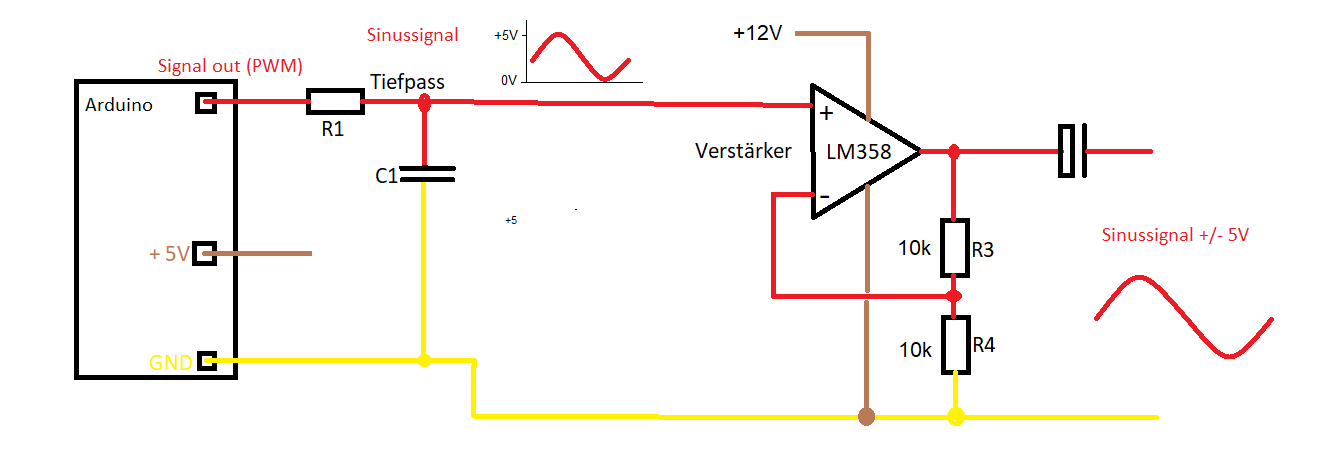

Gast #5727678
Felix K. schrieb:
> Ein 12V/2A DC-Universal-Steckernetzteil das in die Buchse des Arduinos
> passt.
Als ob ich es gaehnt hätte :-)
> Ok ich werde wohl das ganze mal versuchen zu simulieren, sicher ist sicher.
Man muß nicht jeden Sch*** simulieren, Kopfrechen sollte genügen:
Differenz 7 Volt, bei 50mA Last sind das 350mW Abwärme.
> Ich habe halt schon Arduino-Aufbauten gesehen wo am 5V-Ausgang einiges
> dran-hing, aber ich will das ding natürlich auch nicht zerschießen.
Ich habe einige Threads gelesen, wo auf den beschissenen Regler
geschimpft wird, ich aber überzeugt bin, dass der thermisch überfahren
wurde.
Also:
Du hast 12 Volt.
Der LM358 verträgt 32 Volt Speisung bzw +/-16 Volt.
Der LM358 kann bei 5V-Speisung keine 5V am Ausgang.
Du kannst den OP direkt aus den +12V speisen.
Der OP hat kein Problem, wenn seine Versorgung nicht symmetrisch ist,
also z.B. oben 12V und unten -7 Volt.
Der ICL7660 verträgt 10 Volt, bleibt man besser etwas von weg.
Also einen LM7808 her (oder einen 7805 mit einer weißen LED im
Fußpunkt), damit den 7660 versorgen und daraus die negative Ub des OP -
fertig.
Grrrrr... MaWin hat gerade überholt :-)

OP #5728317
Hallo, erstmal danke für das viele Feedback.
Ok, danke für den Hinweis, wird gemacht.
> eher nur 3V.
> und 7660.
Clemens L. schrieb:
> Aber oben wurde schon erwähnt, dass es eine bessere Idee wäre, die
> Original-Spannungsquelle zu verwenden, anstatt sie herunter- und dann
> wieder heraufzuwandeln.
Also, ich habe mir das Netzteil mal nochmal genauer angeschaut (war noch
verpackt und ungenutzt). Es hat auf der Rückseite einen Drehschalter mit
dem man 3V / 4,5V  5V  6V / 7,5V  9V  12V Ausgangsspannung
einstellen kann.
Ich könnte daher z.B. auch die 9V-Einstellung wählen (die sowohl für den
ICL7660 als auch für den Arduino verträglich sein dürfte) und damit dem
LM358 an der +Versorgung +9V und über den ICL an der -Versorgung -7V
(wenn ich die Rechnungen von Christian L., MaWin, und Manfred richtig
verstanden habe).
Ich habe noch nichts mit Operationsverstärkern noch nichts gemacht
(merkt man warscheinlich ^^).
Wie genau finde ich denn jetzt mit den Angaben aus dem Datenblatt (ganz
grundsätzlich) heraus wie ich mit +9V/-7V meine +/-5V Amplitude da
rausbekomme bzw. ob das in dieser Konfiguration überhaupt möglich ist ?
Ich habe noch einen LM741 gefunden der verträgt auf jeden fall mal bis
zu +/-18V (laut Datenblatt). Würde der ggf. besser passen ?
Mahlzeit
OP #5728417
Ich habe noch die NE5532- und SD5532- Baureihe gefunden, die ziehen
maximal einen Strom von 16mA auf den Supply-Leitungen (laut Datenblatt).
Mir ist gerade folgendes klar geworden:
Ich stelle ja bei der nicht invertierenden Schaltung den
Verstärkungsfaktor über den Spannungsteiler am invertierenden Eingang
ein.
Wenn ich diesen also einfach auf eine Verstärkung von 2 einstelle,
reicht das schon aus dass der OP-Amp das macht was ich will und ihm ist
dann letztlich egal was ich ihm als Supply gebe, sofern beides über dem
Maximum und unter dem Minimum meiner Ausgangs-Spannung liegt ?
Ich finde halt in den Datenblättern nicht so etwas wie: "Wenn du am
Ausgang des Op-Amps das und das haben willst, dann musst du die beiden
Supply-Spannungen so und so wählen."

Hauptsache du kommst für den LM358 irgendwie auf +12 Volt (oder mehr).
Es kommen am Ausgang lediglich 1,5 Volt unterhalb der
Versorgungsspannung raus (10,5 Volt), das reicht so gerade für einen 5
Volt Spitze Spitze Sinus. Eine negative Versorgung ist nicht unbedingt
erforderlich, da du den Eingang sowieso mit C4 gleichspannungsfrei
gemacht hast.
Ob ein Dreifachtiefpass reicht, um aus einem 50% Rechteck einen
einigermaßen guten Sinus zu erzeugen, musst du ausprobieren. Die Größe
der Kondensatoren hängen von der Frequenz ab. Wenn zum Beispiel C1 47nF
groß ist, wird C2 10nF und C3 2n2 groß dimensioniert. Parallel zum
Trimmer R8 kann auch noch ein Kondensator (Gegenkopplung) eingebaut
werden um den Sinus noch sinusförmiger zu machen.
Der Ausgangselko kann entfallen, wenn du den zweiten OPV als virtuelle
Masse verwendest. Mit dem Trimmer R8 stellst du die gewünschte
Verstärkung ein.

Ok jetzt bin ich verwirrt. Ich dachte eigentlich (aus meinem
angestaubten Berufsschulwissen) wenn ich ein Signal mit einem Op-Amp
"symmetrisch" verstärken will, brauche ich auch eine "symmetrische"
Supply-Spannung die mindestens +/- so groß ist wie das verstärkte
Signal.
Wenn dem Nicht so ist, kann ich mir ja den ganzen "Kalaumes" mit der
Negativen Spannung sparen, oder wie sehe ich das ?

Zu deinem Bild mal noch 2 Fragen:
1.) Warum geht da von den 12V bzw. von dem R6 noch ein R4 auf den
Nicht-invertierenden Eingang ?
2.) Warum ist am Ausgang nochmal ein Kondensator ?
#5728498
> und ihm ist dann letztlich egal was ich ihm als Supply gebe,
Nein, natürlich nicht, der OpAMp kann nur liefern, was er bekommt (und
sogar etwas weniger).
Wenn er nur +/-9V bekommt, und ein 5V Signal auf 10V verstärken soll,
dann kommen eben nur 9V oder sogar nur 7V) raus.
Übersteuert, clipping.
Gast #5728509
Felix K. schrieb:
> Aus dem "Offset-wegmach-Kondensator" kommt ein
> "symmetrischer" Sinus von -2,5V bis 2,5V raus, habe ich schon mit Oskar
> nachgemessen.
Richtig, weil der Arduino keine negative Spannung ausgibt. Der
Kondensator C4 (bzw. C2 in deiner Schaltung) macht daraus eine negative
Spannung. Du kannst ihn auch weglassen, dann kann alles im positiven
Bereich bearbeitet werden und ganz am Ende (Ausgang) sorgt der 100µF
Kondensator (C5) für Offsetfreiheit.
Damit am Ausgang die halbe Spannung raus kommt und der Sinus weder oben
noch unten abgeschnitten wird. Du kannst aber auch alle Widerstände bis
auf R8 und R7 weglassen, wenn du den "Offset-wegmach-Kondensator"
weglässt. Dafür musst du dann aber am Ausgang den 100µF (C5) drinlassen.
Damit das Signal offsetfrei gegen GND ausgekoppelt erden kann.
OP #5728523
Was würde denn das "bessere" bzw. "sauberere" Sinus-Signal ergeben, vor
oder nach dem Op-Amp den Offset rausnehmen ?
Und warum reichen vor dem Op-Amp 100nF um den Offset rauszunehmen, aber
am Ausgang brauch man schon 100uF ? Das ist ja die 100-fache Kapazität,
obwohl die Amplitude sich nur verdoppelt hat oder sehe ich das falsch ?
Und wenn der C5 den ganzen Offset wieder rausnimmt, warum ist dann ein
Poti (R7) in der Schaltung um einen Offset hinzu-zu-fügen (also
zumindest steht da ja "Offset" dran) ?
Gast #5728537
Das ist Wumpe. Nach dem OP-Amp durch einen Kondensator den Offset
rauszunehmen vereinfacht die Schaltung (siehe Anhang).
Weil der Eingang hochohmig ist. Ob am Ausgang 100µF reichen, hängt auch
von der Frequenz und von der Belastung ab.
