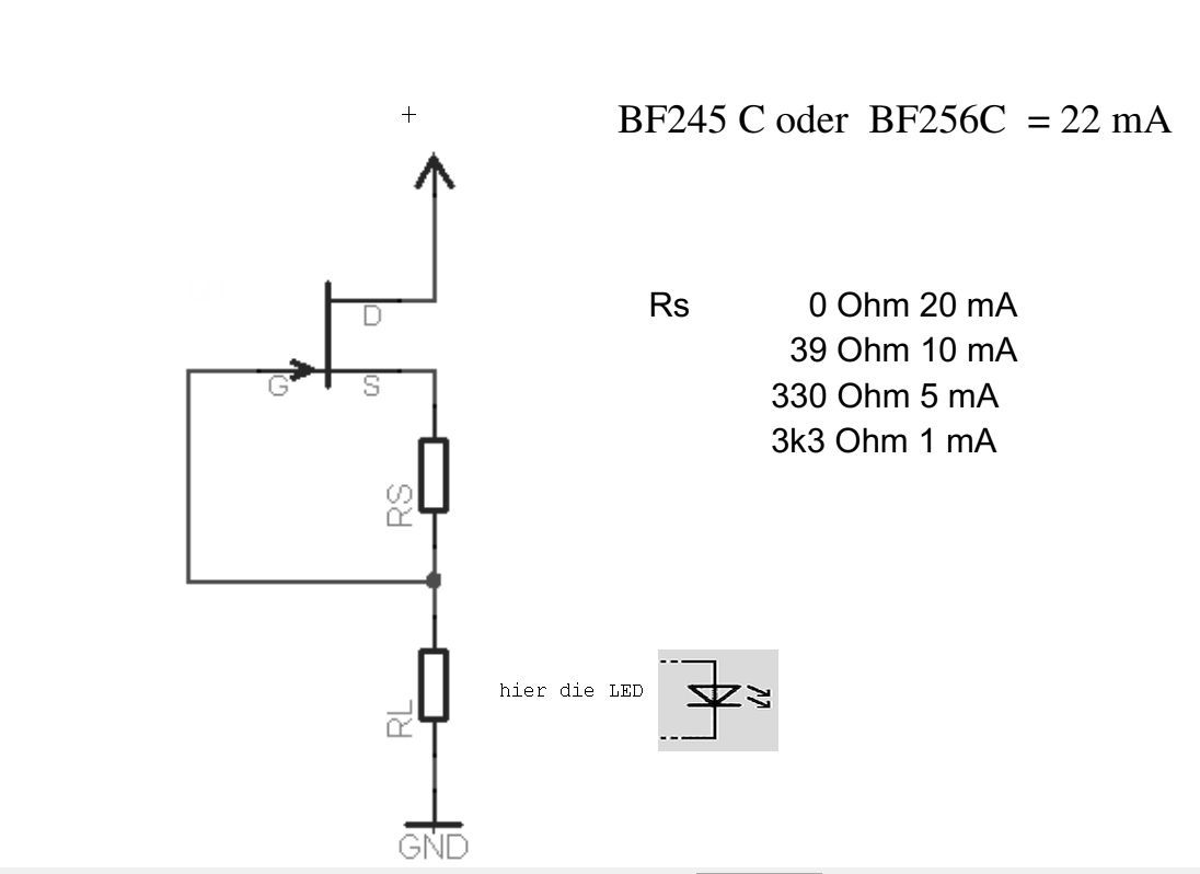

Welchen Sinn macht es eine LED ohne Widerstand zu betreiben? Der
einzige, der mir einfällt ist bei schwankender Betriebsspannung bzw. um
eine Batterie ganz aus zu lutschen. Also kommt nur eine Konstant
Stromquelle in Frage. Dazu kann man z.B. einen FET benutzen, dessen 0
Strom bei ca. 20 mA beträgt.
Eine andere einfache Möglichkeit einen z.B. 7805 Spannungsregler mit
einem Widerstand belasten entsprechend dem gewünschten Strom (20mA) und
die LED in Reihe zur Eingangsspannung. Größerer Aufwand bringt mit 2
Transistoren die klassische Konstantstromquelle.
Gast #6431083
bena schrieb:
> Welchen Sinn macht
... Dein Beitrag hier?
Die Zeiten, wo kleine LEDs mit 20mA betrieben werden mussten, sind lange
vorbei.
Einen 7805 als Stromregler - selten so einen Unfug gelesen. Wenn es denn
unbedingt sein soll, LM317 - aber nicht für eine kleine LED.
> GrößereN Aufwand bringt mit 2 Transistoren die klassische Konstantstromquelle.
Es gibt bessere Schaltungen, einen Transistor, zwei Widerstände und eine
Diode. Die Zweitransistorgebilde haben einen recht geringen
Arbeitsbereich.
Also:
Eine LED kommt im Regelfall an der Kollektor eines NPN, Vorwiderstand
dran und fertig.
