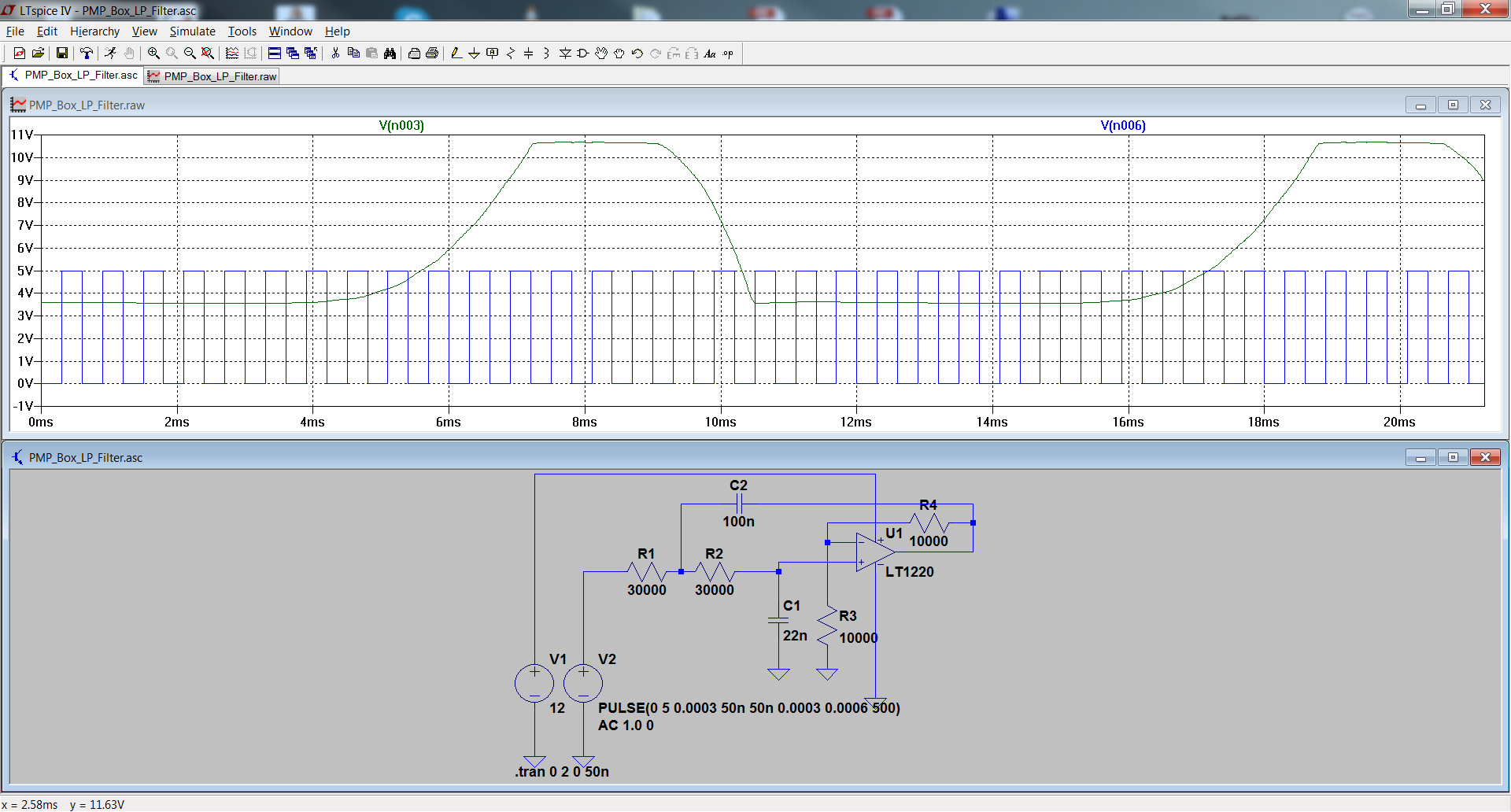

PWM: Sallen Key Tiefpass mit Verstärkung schwingt
Gast #4815688
für einen 3,9kHz PWM in ein AC-Signal wandeln, Problem er schwingt auf.
Wie kann ich die Bauteile dinensionieren, ich suche ein Tutorial,
Anleitung, Onlinerechner, etc. mit dem ich das berechnen kann.
Vielen Dank,
Grüße
Seppel
P.S. Vorher hatte ich keine Verstärkung, kein Problem, aber mit
Verstärkung wurde es instabil. Sehr hässlich. Eigentlich ist es ein
LM358, aber auf die Schnelle hab ich einen anderen simuliert.

Hallo Werner,
das TI Paper hab ich auch gesehen, aber ad hoc hab ich daraus nicht
ableiten können wie ich das stabil Designer kann.
Ich hab auch mit ein paar Werten experimentiert(Simulation),
frequenzverlauf sieht gut aus, aber es schwingt trotzdem.
Wenn Du eine gute pragmatische Vorgehensweise hättest mit dem ich das
berechnen kann, das wäre super.
Vielen Dank,
Grüße Seppel

Natürlich. Mit zunehmender Verstärkung verschiebt sich die
Charakteristik von "passiv" bis hin zum Oszillator. Wenn man C1=C2 und
R1=R2 wählt, bekommt man mit V=1,268 ein Bessel-Filter, mit V=2,234 ein
Tschbyscheff-Filter mit 3dB Welligkeit und mit V=3 einen Oszillator. Bei
deiner "ungleichen" Dimensionierung ergeben sich andere
Verstärkungen/Charakteristiken. Die musst du dann selbst berechnen:
http://electronics.stackexchange.com/questions/74877/gain-in-sallen-key-filter

#4816284
> Was sind die Kriterien für Bessel, Tschbyscheff,... und Oszillator
Die Steilheit des Frequenzganges vom Durchlassbereich zum Sperrbereich
steigert sich in der Reihenfolge Bessel, Butterworth, Tschebycheff.
Natürlich hat ein steiler Übergang auch Nachteile. Die Sprungantwort
zeigt erhöhtes Überschwingen mit steilerem Übergang.
Du musst nur den Wert von C2 verringern und schon hört das Schwingen
auf.
Nachtrag:
Da sehe ich gerade, dass in deiner Schaltung die negative
Versorgungsspannung fehlt. Statt Masse muss da -12V an den Opamp
angeschlossen werden.
