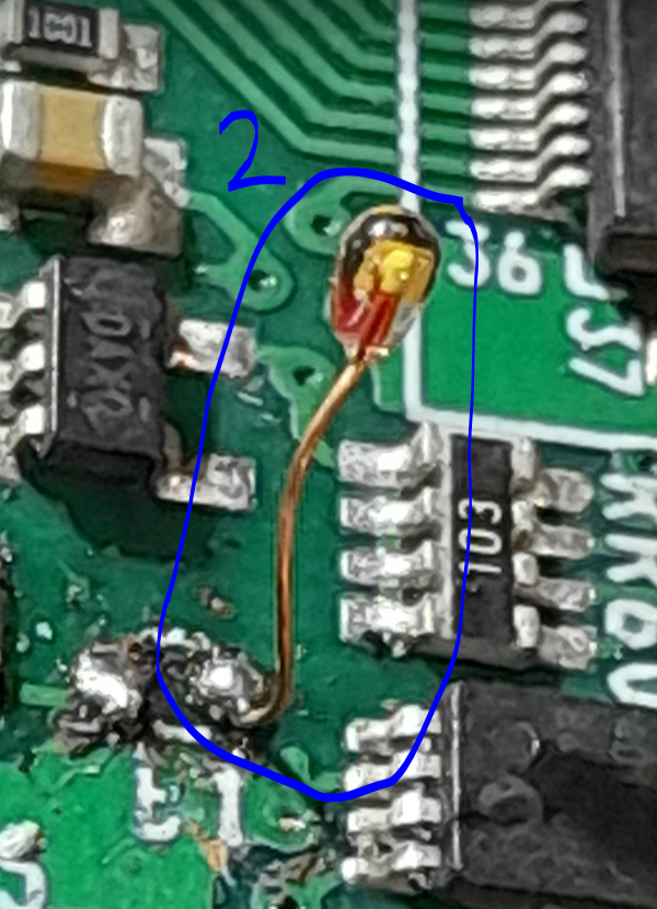

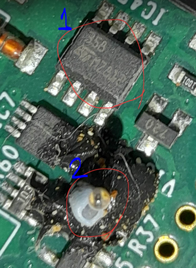

Hallo, weiß jemand um welche Bauteile handelt es sich in diesen zwei Bildern? Auf dem ersten Bauteil (Bild 1) steht 358MZ812 und auf dem zweiten Bauteil (Bilder 1 und 2) steht gar nichts. Ich finde im Internet leider nichts. Die Platine ist auf einer electrofusion welding machine
#7252334
Moha S. schrieb: > 358MZ812 LM358
IC: LM358 Bauteil: Schwer zu sagen, Vermutlich ein Temperatursensor, wobei das 2. Anschlussbeinchen von der Platine und vom Bauteil abgerissen ist. Dafür könnte auch die Bezeichnung T1 sprechen. Ist aber nur Spelkulation. Ein besseres Foto wäre hilfreich Edit: Ja vermutlich ein NTC: https://de.aliexpress.com/item/1005001522022312.html? Typ ist aber schwer zu sagen.
