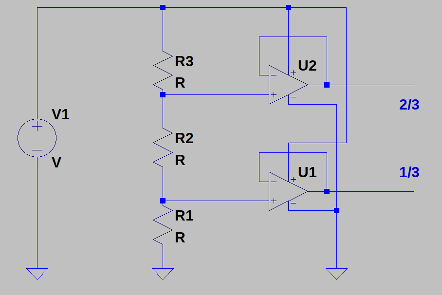

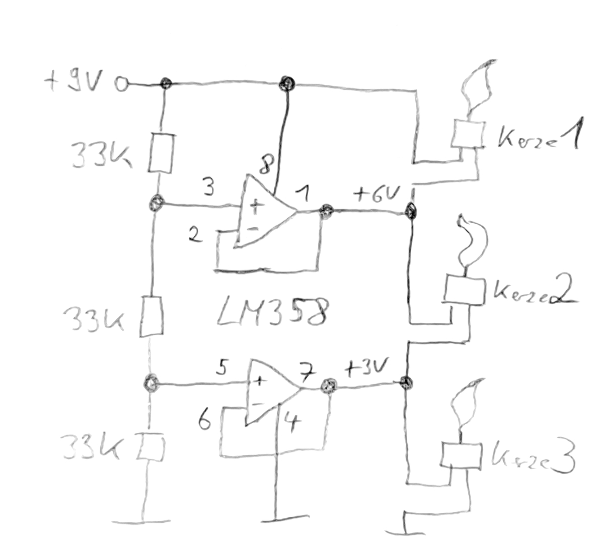

Hallo, ich möchte ein 3-er Set LED Flackerkerzen mit einem Netzteil betreiben. Jede Kerze wird original mit 2 Stck AAA Batterien betrieben und weil ich kein stabilisiertes 3V Netzteil auftreiben kann, in der Bastelkiste aber ein stabilisiertes 9V 500mA Netzteil verfügbar ist, habe ich eine Reihenschaltung getestet allerdings funktioniert es nicht - es fliesst so ein Strom von 0,5 mA. An den im Batteriefach angelöteten Kabeln liegt es nicht - da funktioniert jede einzelne Kerze wenn ich die Kabel an die Batterien halte. Verfalle ich mit meinem Vorhaben einem Laiendenkfehler?
Persönliche Seite #7507687
Da die Stromaufnahme im Betrieb nicht konstant ist, teilen sich die Spannungen ungleich auf. Die Kerze, die gerade aus ist, bekommt die volle Spannung - ungesund. Da sie das anscheinend überlebt haben, erster Versuch: über jede Kerze ein (gleich) großer Elko (um die 1000µF?). Die bessere aber aufwändigere Variante: Aktiver Spannungsteiler (normaler Spannungsteiler mit 2 OPVs als Spannungsfolger).

Genau, gewissermaßen als kapazitiver Spannungsteiler zum Ausgleich der schwankenden Stromaufnahme. Wenn das nicht hilft, dann siehe oben. Wenn die Kerzen nicht mehr als 10mA aufnehmen, müssten für die OPVs Allerweltstypen wie LM358 reichen, die 3 Widerstände sollten gleich sein (10k bis einige 100k).
