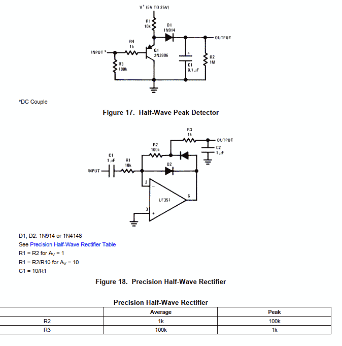

ich habe einen Resonanzwandler bestehende aus einer Spule, einem Trafo,
einem Resonanzkondensator und einem Strommesstrafo aufgebaut.
Am Ausgang des Strommesstrafos erhalte ich im laufenden Betrieb ein
Sägezahnsignal. Der Spitzenwert des Sägezahns entspricht dem nominellen
Strom auf der Primärseite. Was bräuchte ich für eine Schaltung um mir
diesen Spitzenwert "herauszufiltern"? Über diese Messung möchte ich
später den Wirkungsgrad des Wandlers approximieren.
Danke im voraus.
> Sägezahnsignal.
Was genau ist die Ausgangsbeschaltung des Stromwandlers,
damit er Sägezahn ausgibt? Etwa eine Gleichrichterbrücke
(plus Bürdenwiderstand nach dieser), ganz klassisch?
Falls ja könntest Du diese Brücke entfernen und gleich
einen Vollwellen-Spitzenwertgleichrichter nutzen.
So verfälschte Dir die Brücke nicht unnötig das Signal.
Aktive Gleichrichter haben niedrigen Eingangswiderstand,
Ausgleich evtl. über etwas höheren Widerstandswert/Bürde.
Das Resultat taugte übrigens auch zur Überstromerkennung
bzw. -abschaltung.
Zielorientiertere Tipps gäbe es sicherlich wenn Du Deine
Schaltung -die gesamte- zeigtest, und vor allem auch den
Zweck (was Du genau versorgen willst damit) preisgäbst.
