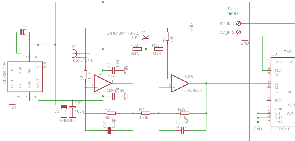

Ich finde das mit den Abblockkondensatoren ist hier
(http://www.rn-wissen.de/index.php/Abblockkondensator) ganz gut erklärt.
Und dennoch habe ich Probleme bei der angehängten Schaltung. In anderen
Posts wurde bereits darauf hingewiesen, dass noch welche fehlen. Aber
ich sehe es einfach nicht. Mir ist einfach noch nicht wirklich klar, wo
genau diese zum Einsatz kommen.
C2 und C3 an der Versorgungsspannung sind wahrscheinlich Quatsch -
zumindest C3 (wg. C22).
#3596090
Du musst ganz einfach direkt an den Versorgungspins jedes einzelnen
Chips einen 100nF Kondensator hinzufügen und wenn du dann noch
zusätzlich jeweils einen 4.7µF Keramischen Kondensator hinzufügst hält
die Schaltung auch etwas größere Spannungseinbrüche aus.
Wenn meine Schaltung vom USB versorgt wird kommen noch mal 47µF oder
100µF Elkos hinzu. (bei deinen Elkos steht kein Wert da)
Gast #3596212
4µ7 KERKO ist auch als Abblockkondensator auch "Quatsch mit Soße".
10n KERKO, 100N Folie, 4µ7 Tantal dann is', außer in absoluten
Sonderfällen, eh schon mehr als genug.
47µ am Versorgungsspannungseingang auf der Platine ist schon Puffer
nicht mehr Abblock.
Aber Deine 5V in wo kommen die her und wieso ist da nicht der in so
einen Fall dann obligatorische 47µ Elko als Puffer am Eingang?
Die Referenzspannung wo ist der 100n Folie oder 1µ Tantal anti Rausch?
ICL... Pin 3&8 wo ist der 4µ7 LowESR Elko direkt zwischen den Pins?
C22 irgendo mitten in der Wüste was soll Das? Der gehört direkt an Pin 5
sonst bekommst Du am Ende Einen Störsender...
LMC... Pin 5 wo ist der 10n KERKO gegen Masse direkt am Pin? Oder soll
das ein Empfänger werden?
Mehr fällt mir jetzt auf die Schnelle nicht auf.
So das war jetzt drastisch aber deutlich.
Grüße Löti

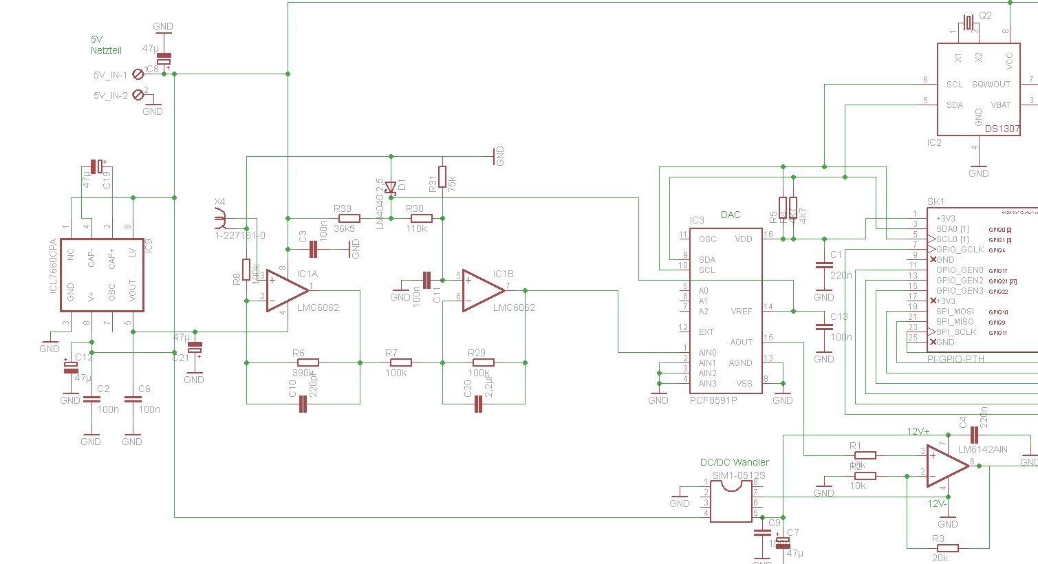

OP #3596237
Danke euch allen!
Ich merke schon, ich mache zu viele Fehler... :-(
Gibt es hier im Forum ggf. jemand der mir meine Schaltung ordentlich
korrigieren und ein Board-Design machen kann (gegen ein kleines
Entgelt)? Bei der Schaltung handelt es sich um ein ~5-7cm Board - sollte
eigentlich nicht komplex sein. Wäre echt hilfreich.
@Jörn. Habe das auch gerade in diesem Moment gesehen. Danke. Ist
korrigiert.

OP #3596787
Mein Gott, ich bin einfach zu blöd dafür.
Also die 5V kommen über ein Netzteil. Am Eingang ist jetzt ein 47µ Elko.
Die Referenzspannung ist nun verschaltet (ich fürchte aber falsch)
Der ICL hat jetzt zwei Abblockkondensatoren (einmal V+ zu GND und VOut
zu GND)
Der LMC hat an Pin 8 und 5 je einen Abblockkondensator - neben den
bestehenden C10 und C20.
Wo muss die Referenzspannung noch abgeblockt werden? Den Teil hatte ich
nicht verstanden. Derzeit ist sie am PCF...
#3596851
An Vcc vom DS1307 würde ich noch einen 100nF Kerko anbinden.
Normalerweise ist das so:
Pro kleinen schwarzen Chip -> ein 100nF Kerko
(oder mehrere wenn es so im Datenblatt steht).
Ich nehme lieber etwas mehr Kerkos als zu wenig, denn wenn man spart
gibt es zum Schluss irgend welche blöden Fehler und es liegt vielleicht
nur an der zufällig kurz einbrechenden Spannung an einem Pin.
Die 47µF/100µF Elkos (je nach Strom und was vom Spannungsregler
gefordert wird) kommen einfach irgendwo auf die Platine, meist direkt
dort in wo der Spannungsregler sitzt.
Wieso nutzt du das GND Symbol, aber nicht das Vcc, +5V oder +12V Symbol
im Schaltplan?
Du würdest dir die langen Leitung sparen die oben lang läuft und es wird
übersichtlicher wenn man gleich sieht welche Spannung am Chip anliegt,
so muss man jetzt der Leitung bis zur Quelle folgen und wissen welche
Spannung der jeweilige Chip herstellt oder an den Steckkontakten
anliegt.
OP #3596855
Danke. Und der Rest ist in Ordnung?
Ich bin auch davon ausgegangen, dass ich einen Kerko pro Chip nehme.
Aber der LMC6062 hat z.B. auf meinem letzten Schaltplan 4; der ICL auch
2.
Und bei der Diode scheint ja noch einer zu fehlen, oder?
Außerdem: Zuerst der Kerko und dann der Elko oder umgekehrt?
Siehe ICL Pin 8 und Sim0512 Pin 5.
Danke für den banalen Tipp mit VCC-Symbol. Werde ich umsetzen.
Moderator (Firma: Titel) Persönliche Seite #3597116
Jay Myon schrieb:
> Kann es wirklich richtig sein, dass derLMC6062 vier Kerkos braucht? Mir
> kommt das komisch vor...
Gut, schon mal mitgedacht...
Ich finde, da ist gar nichts zur Ursache erklärt, sondern es werden
nur die Auswirkungen gezeigt. Und deshalb kommt dir das jetzt
"komisch" vor.
Ich schlage vor, du stellst deine elektrische Denkweise auf
Stromkreise um. Denn (und das hat schon Kirhoff erkannt) nur so
funktioniert der Laden: jeder Strom, der irgendwo heruskommt, muss auch
genau dorthin wieder zurück. Du brauchst die Entkopplungskondensatoren
also dafür, dass ein Strom, der aus dem OP-ausgang herausfließt,
irgendwie auf kürzestem Weg wieder in den OP hineinkann.
Nehmen wir mal den OP IC1A. Was dort am Ausgang herausfließt, das geht
teils über den R6 gleich wieder zurück und teils geht es weiter über den
R7 zum IC1B. Fazit: beide Strompfade sind unkritisch, weil es vom OP
zurück zum OP geht.
Nächster Schritt: Was am IC1B herauskommt geht zum uC und muss über GND
(und/oder Vcc) zurück zum OP. Der OP hat keinen GND-Anschluss, deshalb
brauchst du Blockkondensatoren von GND nach Vcc+ und Vcc-. Die sollten
so platziert sein, dass sie die Stromschleifen möglichst klein halten.
Denn eine Stromschleife ist ein Empfänger für Störungen....
BTW: wofür brauchst du eigentlich diese negative Spannung, die dir mit
ihrem Ripple den ganzen Analogteil versaut? Du hast doch eh' schon einen
Offset an den OPs. Und der ADC im uC kann auch nur unipolare Spannungen
verarbeiten. Da könntest du leicht komplett im Bereich von 0..5V
bleiben...   :-/
Immerhin protzt TI ja damit:
"The LMC6062 is ... capable of precision single supply operation."
Und ich würde zudem den +Eingang vom OP nicht einfach so ohne jeglichen
Schutz direkt nach aussen auf die Elektrode führen...

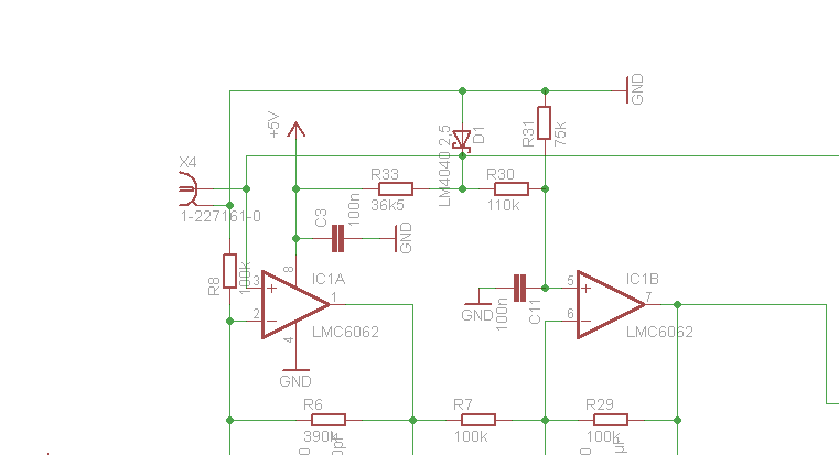

#3597125
C10 und C20 sind nur dazu da damit der jeweilige Opamp nicht in wilde
Schwingungen gerät wenn sich die Ausgangsspannung etwas zeitverzögert
ändert und er dann zu stark nachregelt.
C2 und C3 blocken die -5V und +5V ab.
Bei den Spannungskonvertern muss der jeweilige zugehörige Elko möglichst
nahe an den Pins verbaut sein.
Die Verbraucher (AD/DA-Wandler, OpAmp) benötigen nur einen kleinen 100nF
Keramikkondensator der sich möglichst nahe am jeweiligen Versorgungspin
befindet.
Nur so:
Bei dem Widerstand neben deiner 2.5V Referenzspannungsdiode fehlt der
kleine grüne Punkt am Knotenpunkt zu GND.
Kerko = Ker amik Ko ndenssator (Polung ist egal)
Elko = El ektrolyt Ko ndensator (mit Polung)
OP #3597152

Moderator (Firma: Titel) Persönliche Seite #3597170
Jay Myon schrieb:
> Wegen der negativen Spannung: Es wird eine pH-Sonde verwendet. Dabei
> werden positive und negative Spannungen (alkalisch und sauer) gemessen.
Nag schon sein, dass deine Sonde positive und negative Spannungen
ausgibt, aber du kannst z.B. Spannungen von +-100mV ganz leicht in einen
Bereich von 2,4V..2,6V verschieben: einfach nur 2,5V draufaddieren.
> Ich wüsste jetzt nicht, wie ich einfach darauf verzichten könnte.
Welche Spannungen gibt deine Sonde bei welchem PH-Wert aus? Ist das eine
Sonde, die eine Spannung ausgibt? Oder eine, die auf der Leitwertmessung
beruht?
Jay Myon schrieb:
>> Was am IC1B herauskommt geht zum uC und muss über GND (und/oder Vcc)
>> zurück zum OP. Der OP hat keinen GND-Anschluss, deshalb brauchst du
> Und das wäre dann der C11 oder verstehe ich den Stromkreis falsch?
Der C11 ist nur ein Pufferkondensator für deine Offsetspannung...
Korrekterweise ist es der C3, der einen Strom von GND über den "oberen

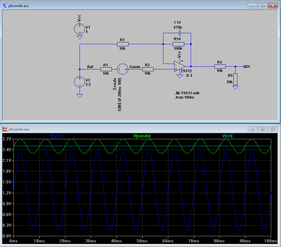

OP #3597180
Softwareseitig ist das kein Problem für mich :-) Aber in der Schaltung?
Nach meinem bescheidenen Verständnis kann ich doch die 2,5V der
Referenzdiode (die ja ziemlich genau sein sollte) einfach in Reihe
schalten, so dass das Signal addiert wird, oder? (siehe Anhang)
Aber würde ich so nicht die Sonde mit 2,5V speisen?? Also -> Blödsinn
-> Also über einen Summierverstärker oder ist das zu kompliziert
gedacht?
Die Sonde gibt idealerweise 0V bei ph7 aus und je pH +-59mV, d.h. ich
wäre im Bereich von 4 bis 10 bei grob +-200mV
> Dein ADC kann sowieso bestenfalls von 0..5V messen.
Hmmm. Stimmt natürlich. Und den ganzen Bereich nutze ich ja am Ende
sowieso nicht, da ich ja eben nur einen Bereich von 400mV messe...
Moderator (Firma: Titel) Persönliche Seite #3597269
> Kann ich irgendwie die 2,5V der Referenzspannung dazupacken?
Ja, siehe Anhang.
Die Sonde gibt die +-200mV aus, diese werden auf die 2,5V aufaddiert,
verstärkt und mit dem Spannungsteiler auf die 2,5V Messbereich
herunterskaliert. Mit den Widerständen und dem Filterkondensator kannst
du ein wenig herumspielen. R1+R2 sind "Angstwiderstände", damit die
Schaltung ein wenig von der Aussenwelt abgekoppelt ist (die sollten
eigentlich jeder 4k7 haben, aber das hängt vom Eingangsstrom des OPs ab
und macht nicht allzuviel aus). Und dann gehören da natürlich auch noch
Blockkondensatoren an die Referenzspannung und an die
Versorgungsspannung...

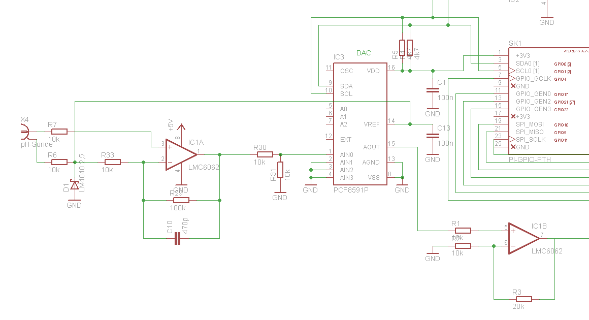

OP #3597393
Ich versuche das Ganze auch wirklich zu verstehen:
- R3, R14 und der OP bilden eine invertierende Verstärkung mit dem
Faktor 10 dar
- durch R4 und R5 wird die Spannung wieder aufgeteilt
- Die Schaltung würde meine komplette Verstärkungsschaltung ersetzen,
d.h. ich brauche nur einen OP (bzw. einen Kanal), das Signal geht dann
an den ADC. Wenn ich bei meinem LMC6062 bleibe, kann ich den zweiten
Kanal für etwas anderes verwenden (was mir sehr gelegen käme, da ich den
analogen Ausgang des PCF8591 mit einem nichtinvertierenden OP um den
Faktor 3 verstärken muss). Oder spräche da etwas dagegen?
- Die Versorgungsspannung des OP wäre doch prinzipiell egal, oder? D.h.
wenn ich das Ganze über 12V versorge funktioniert es genauso.
Aber ein Verständnisproblem habe ich dennoch: Wenn ich zur
Sondenspannung 2,5V addiere und das verstärke, so verstärke ich ja auch
diese Offset-Spannung, d.h. ich bekomme dann z.B. (2,5V + 0,2V) * 10 =
27V. Der OP hat aber nur eine Versorgungsspannung von 5V.
Wenn ich nur die Sondenspannung um den Faktor 10 verstärke, dann stellt
das ja kein Problem dar, weil das im Rahmen der Versorgungsspannung ist.
Wo ist da mein Denkfehler?
Edit:
Im Anhang jetzt der angepasste Schaltplan. Wenn das wirklich so ginge,
wäre es genial, weil ich weniger Bauteile benötige und vor allem könnte
ich mit dem zweiten Kanal den Verstärker unten rechts realisieren. Das
wäre perfekt. Jetzt sagt bitte, bitte, dass das so funktionieren kann...

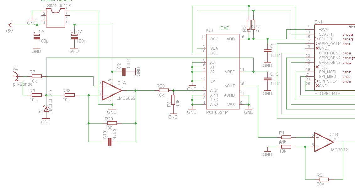

OP #3598774
Aaah... Oh Mann, klar. Ich stand echt auf dem Schlauch. Sorry.
Aber um nochmals zurück auf das Ursprungsthema zu kommen:
Abblockkondensatoren.
Ich habe die hier eingebaut. Aber sind C2 und C13 nicht am falschen Ort?
Müssen diese nicht immer am "Ursprung" sein, d.h. C2 am Pin 5 des
SIM1-0512 und C13 direkt hinter der Diode?
Sonst fällt mir nicht auf, wo noch einer fehlen würde... (?)
(Ich möchte den Op mit 12V betreiben, da ich den zweiten Op unten rechts
dazu nutze um ein 10V Signal zu erhalten.)
Wenn das mit den Abblockkondensatoren jetzt noch passt, dann bin ich
endlich fertig!!! Juhu!
Vielen Dank an alle für eure Geduld!
#3598814
Zunächst mal:
Wo du die im Schaltbild hinmalst, spielt keine Rolle.
Das Schaltbild sagt ja nichts darüber aus, wie die Einzelteile
physikalisch dann tatsächlich auf der Platine angeordnet sind. Aufgabe
eines Schaltbildes ist es, den logischen Zusammenhang darzustellen.
Abblockkondensatoren erfüllen einen Zweck.
Sie kommen so dicht wie möglich an jedes Digital-IC ran und werden dort
möglichst direkt an die Vcc bzw. GND Anschlüsse des jeweilgen ICs
angebracht. Ihr Aufgabe ist es als kleine BUffer zu fungieren, die
kleine Spannungseinbrüche ausgleichen. Die können zb dann entstehen,
wenn im IC viele Schaltvorgänge gleichzeitig passieren und dann
kurzfristig (im µs bzw. ns Bereich) größere Strommengen erforderlich
sind. Die können über die lange Leitung vom Netzteil nicht schnell genug
geliefert werden. Dann springt der Kondensator ein. Die in ihm
gespeicherte Ladung steht sofort zur Verfügung und er kann den
Kurzzeitbedarf decken. Aber dazu muss er dicht am IC sitzen.
Abblockkondensatoren sitzen also beim Verbraucher.
