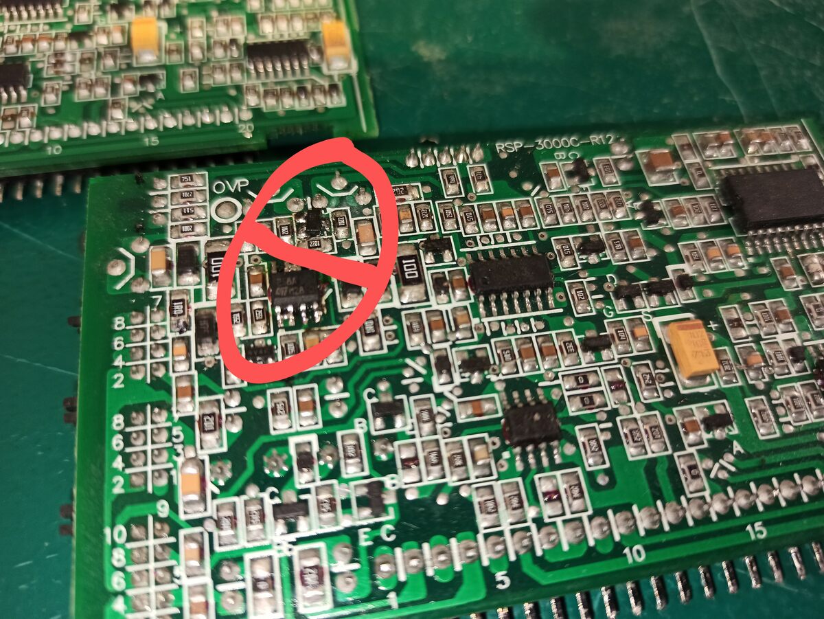

habe mein Netzteil RSP-3000 48 beschädigt. Es sind Gehäuse (geerdet) und
der -S Kontakt ( Spannungsmesung Minus Pol) mit minimaler Funkenbildung
in Berührung geraten. Das Gerät war zu diesen Zeitpunkt an einer 48V
Batterie angeschlossen.
Bestehende Funktion: Lüfter fahren beim Einschalten hoch und regeln sich
auf minimale Stufe ein. Rote Led leuchtet. Keine Spannung.
Ist jemanden schon mal ein gleicher Fehler😅 passiert. Keine sichtbaren
Beschädigungen. Habe noch keine defekten Bauteile auf der
Steuerungsplatine ausfindig gemacht.

Ja, vermutlich ist auf der Steuerplatine ein IC gestorben. Nur den
ausfindig machen...

Möglicherweise ist im Gerät ein Widerstand zwischen Senseleitung uns
Ausgang vorhanden und hat versucht den Strom zu übernehmen weil das
Batteriegehäuse ebenfalls auf Minus liegt...
Also im Gerät mal die Senseleitung verfolgen.

Habe das Netzteil reparieren können.
Es waren ein OP-Verstärker und ein Spannungsverstärker defekt.
Typen die ich eingebaut habe
TS 431 und
LM 258
Der LM 258 hatte zwischen + und einen Eingang  200 Ohm und der TS 431
hatte einen Durchgang zwischen R und A.
