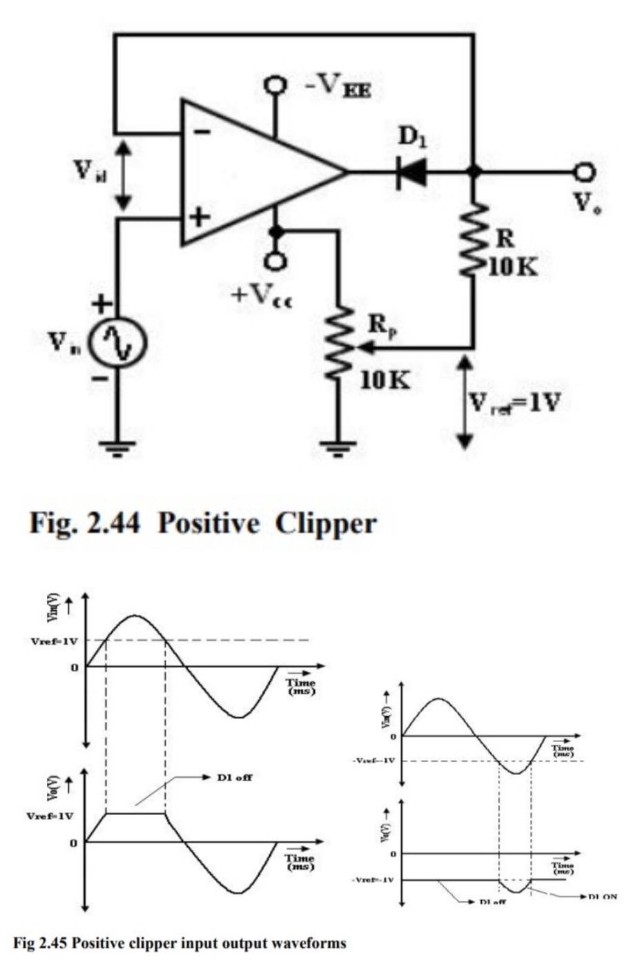

Ich möchte ein Gleichspannungssignal mit max 10mA, welches sich zwischen
0...10V ändert (NF), abschneiden. Demnach soll z.B. die Ausgangsspannung
zwischen 0...7V genau so ausgegeben werden wie das Eingangssignal (keine
Verstärkung!), übersteigt das Eingangssignal die 7V Grenze (Grenze zum
Abschneiden muss zwischen 5..10V einstellbar sein), so soll das
Ausgangssignal beschnitten werden. Im Grunde suche ich eine einfache
"Saturation" Schaltung.
Gelöst hatte ich es vor einiger Zeit mit einem OP, welcher als
Impedanzwandler beschaltet war. Mithilfe eines LM317 und LM337 habe ich
dann die Versorgungsspannung des OPs begrenzt. Die Schaltung macht zwar
genau das was ich brauche, jedoch ist es unpraktisch (und groß) durch
die vielen Bauteile. Dem Op die Versorgung zu begrenzen finde ich zudem
irgendwie auch etwas unsauber. Kann mich aber auch täuschen und sowas
ist ok...
Vielleicht kennt jemand hier eine geschicktere Schaltung als das was ich
bisher nutze? Oder es ist eventuell sogar ein Chip verfügbar der genau
das macht?
Gast #7142714
Mario M. schrieb:
https://www.brainkart.com/article/Clipper-and-clipper-using-Operational-Amplifier_36014/
das war der perfekte Hinweis! Man muss nur darauf achen, dass die
Refernzspannung (zumindest in meinem Fall) relativ stabil ist. Also den
Widerstand des Spannungsteilers (das Poti) so klein wie möglich wählen,
oder aber eine separate Quelle nutzen. Ich habe mich für letzters
entschieden. Sehr hilfreiche Schaltung!
