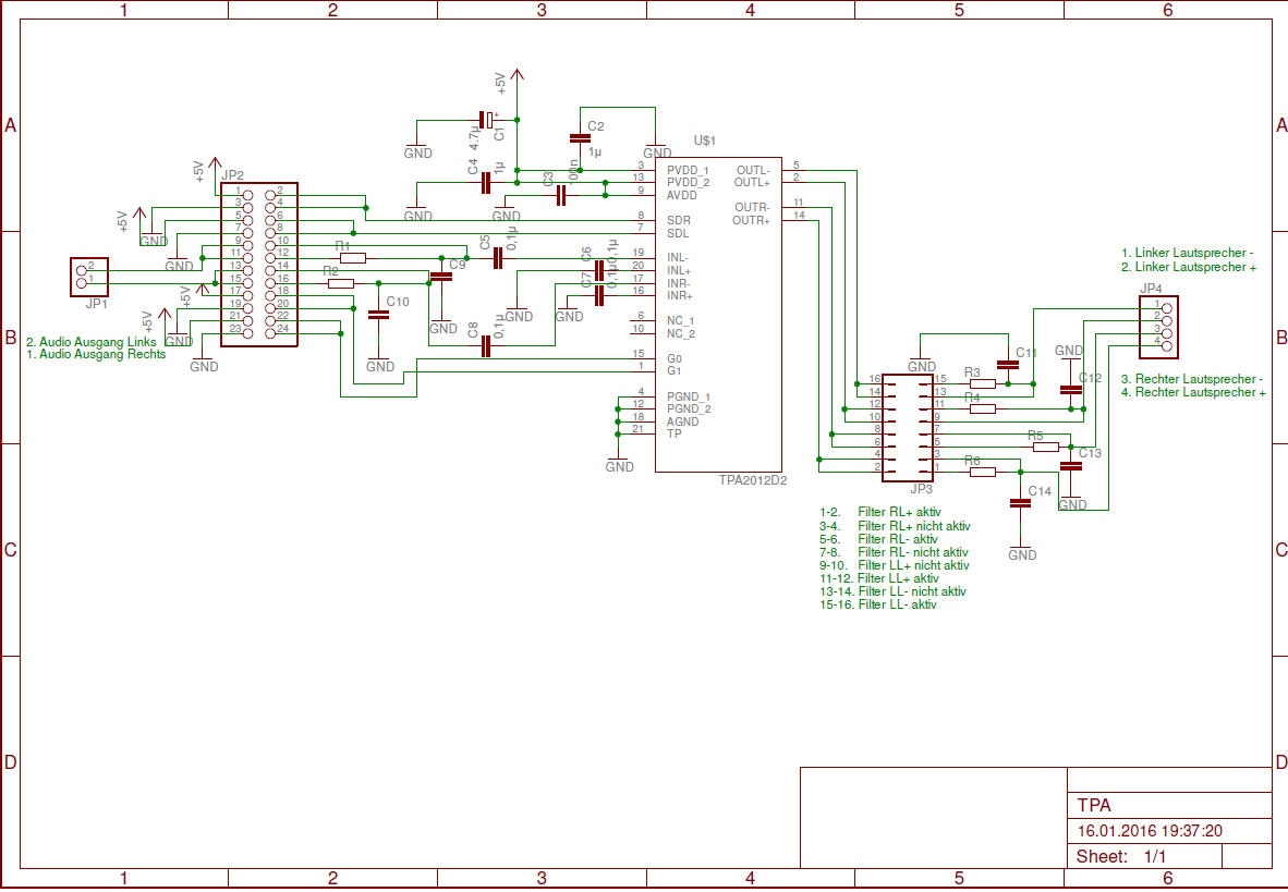

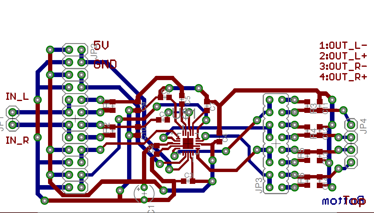

Guten Abend, nach erfolgloser Suche hab ich mich entschlossen mal mein
Problem hier zu schildern und hoffe jemand kann mir helfen:
Ich habe im Rahmen eines Projekts die Aufgabe bekommen mit Hilfe des
TPA2012D2 von Texas Instruments eine kleinen Verstärker zu bauen. Also
habe ich die im Anhang angehängte Schaltung(TPA.png und TPA.brd.png),
nach Vorbild des Datenblatts entworfen, aufgebaut und getestet.

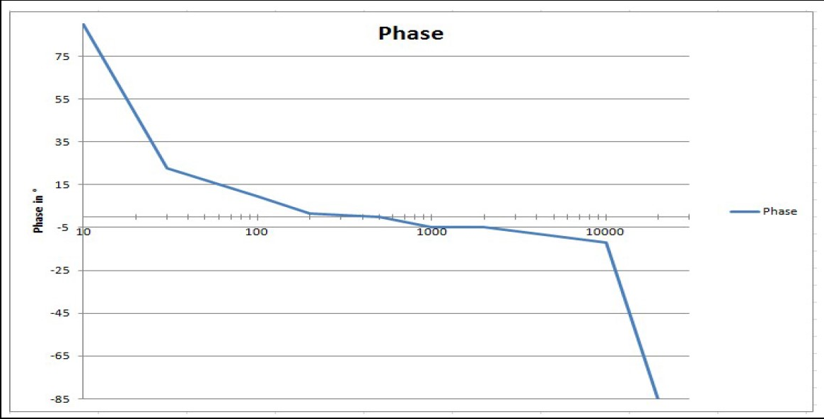

Akustisch hat das System auch das gemacht was es sollte, jedoch sei
gesagt das ich musikalisch nicht gerade trainiert bin, sodass ich
folgenden Fehler ggf. gar nicht herausgehört habe. Als ich mit Hilfe
eines Funktionsgenerator ein Bode-Diagramm (im Bereich 30Hz - 20kHz)
erstellen wollte, habe ich folgendes gemessen und in einem Diagramm
umgesetzt (Phase.png und Amplitude.png).
Bis ungefähr 2,7 kHz verstärkt der Verstärker genau so wie es von ihm
erwartet wird, jedoch Verstärkt er die folgenden Frequenzen immer
stärker und das bei jeder eingestellten Verstärkung. Hat jemand mit so
einem Problem mal Erfahrungen gemacht und weiß woran das liegen kann? In
(Messung.png) ist auch nochmal mein Messaufbau zu sehen, falls hier
etwas falsch ist.

Gast #4430141
Du musst am Ausgang des Filters eine Last anschliessen! Ohne Last 4 Ohm
ist das Filter nicht ausreichend bedampft und hat eine
Resonanzueberhoeung bei 27kHz. Was du gemessen hast ist der linke Ast
dieser Resonanzspitze.
Ein realer Lautsprecher hat bei 27kHz eventuell eine zu hohe Impedanz.
Hier würde ein parallel geschaltete Kombination aus einem 4Ohm
Widerstand in Reihe mit einem 1-2uF Kondensator (kein Elko) helfen.

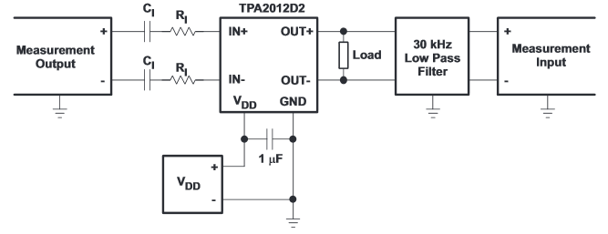

#4441366
Guten Abend und Entschuldigung das ich mich so verspätet Melde.
Erst einmal vielen Dank für eure Antworten.
Ich hatte mich an den Messaufbau aus dem Datenblatt orientiert, welchen
ich hier noch einmal als Screenshot hochgeladen habe.
@ Peter Zz (bastelboy)
Vielen Dank für deine ausführliche Erläuterung. Damit habe ich den
erwarteten Amplitudengang in einer ersten Messung bereits erhalten und
werde dann jetzt mit den weiteren Messungen fortfahren können - Danke.
