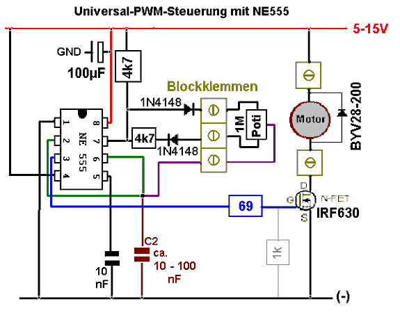

ich habe eine Frage zu einer PWM Motorsteuerung, die ich mit den NE555
realisieren möchte. Da es ein 24V Motor ist möchte ich ihn gerne mit 24V
betreiben, jedoch kann der NE555 ja nur maximal 15V.
Kann ich an dem Motor die 24V nehmen und den Ne555 ein 9V Block
spendieren?
(Natürlich wird die Masse der beiden Batterien verbunden)
Kann der Motor dann immer noch ganz durchschalten d. h. kann er sich
genauso schnell drehen als wenn ich die 24V direkt anschließe?
Vielen Dank
MFG
Gast #2258037
Batterie ist doof.
Du solltest an die 24V einen 12V Spannungsregler wie uA7812 / LM78L12
anschliessen, oder die Spannung für den NE555 mit einer 12V Z-Diode
stabilisieren.
+24V --1k--+--+-- 12V
         ZD12 100uF
  Masse bleibt verbunden
