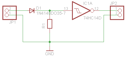

Hallo ich habe da einen Schmitt Trigger mit OP Amp siehe Link.
Am Ausgang schaltet mein TL082 Low 1,7V High 3,5V
Um Dioden anzusteuern ist das OK. Nur wie bekomme ich es hin
aus meinem Signal ein sauberes TTL Signal von 0V-LOW / 5V-High
hinzubekommen.
Mir ist schon klar das es tolle Schaltungen mit dem
555 un anderen Bauteilen gibt.
Ich möchte dabei was lernen.
> Nur wie bekomme ich es hin aus meinem Signal ein sauberes TTL
> Signal von 0V-LOW / 5V-High hinzubekommen.
Mit einem ordentlichen OpAmp, wie TS912 (0V low 5V high), notfalls LM358
(0V low, 3.5V high), nicht diesem 40 Jahre alten SteinzeitOpAmp mit
hunderten von Defiziten, wie bipolare Versorgung, pahse inversion, lock
up, sowieso nicht tauglich für 5V.
Vollkommen falsche Wahl. Für einen Schmitt-Trigger nimmt man gar keinen
OPV, sondern besser einen Komparator. Der kommt dann am Ausgang auch auf
(fast) 0V für L und für H so weit, wie man per Pullup einstellt. Für
geringe Anforderungen tut es ein billiger LM393, in dem gleich zwei
Komparatoren sind.
