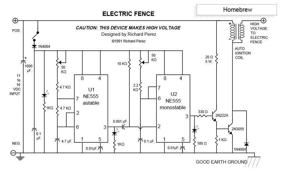

Als Beispiel hab ich folgende Schaltung für ein Weidezaungerät mal
umgesetzt. Die Schaltung an sich ist im Anhang. (Astabile Kippstufe für
Frequenz und Monostabilekippstufe für Impulsdauer). Ich hab lediglich
Freilaufdiode und noch eine Gegentaktendstufe (BD139/140) für späteren
Hochfrequenzbetrieb eingebaut und noch einige Änderung (LM7812TV für
universellen Stromanschluss).

#3790988
Hallo Stefan,
woher hast Du den ersten Schaltplan (Weidezaun)???
Zu Deiner Frage - die hohe Spannung entsteht erst sekundärseitig.
Trivial erklärt - die Spulen transformieren die (Wechsel)-Spannung von
6V bzw. 12V primärseitig in ihrem Wicklungsverhältnis auf die in diesem
Fall höhere Spannung sekündärseitig (Spannung an der Zündkerze). In
Deinem Fall werden aus der Gleichspannung durch Impulsformer
Nadelimpulse erzeugt.
mfg
Ralf-Peter

OP #3791355
Der Schaltplan stammt von
http://www.stegoweb.net/files/electricfence.pdf
Zündspule mit (unterbrecher) dachte ich immer funktioniert so:
Zündspule und deren Primärspule werden "magnetisch aufgeladen" solange
der Unterbrecher (Signalgeber) geschlossen bzw. leitet.
Wenn der Unterbrecher öffnet wird der Strom der vorher durch die
Primärspule nach Masse abfloss von einen Kondensator aufgenommen. Dann
läd sich dieser Kondensator mit dem Strom aus der Primärspule auf (bis
200V), dabei steigt die Spannung die dann die Zündspule transformiert
200*75 = 15kV.
Ist das so richtig?
Aber wie entstehen dann Nadelimpulse bei einer Transistorzündung und bei
der Ansteuerung von Mosfets die mit Rechtecksignal getriggert werden?
Die Signale sind doch an /aus /an /aus. 0V 12V 0V 12V ????
Wie ist das dann bei einen Printtrafo oder Zeilentrafo? Wie soll was
rücktransformiert werden, wenn es noch gar nicht entstanden ist?
Angenommen übersetzungsverhältnis ist 1 zu 200. Bei 12 V entstehen aber
dann nur 240 V. Das heißt es muss ja vorher eine höhere Spannung
angeliegen haben.
Wie entstehen diese Nadelimpulse rein technisch? Wenn die Transistoren

Gast #3791778
Der kleine Kondensator parallel zum Unterbrecherkontakt bedämpft die
Schwingung und nimmt einen kleinen Teil der Energie auf. Sonst ist der
Kontaktabbrand zu hoch. Er dient lediglich zur Funkenlöschung.
Die hohe Spannung ensteht durch die Induktivität und der raschen
Stromänderung. Die gespeicherte Energie ist irgentwads mit 1/2I Quadrat
x L oder so...
Wichtig ist: schnelle Stromänderung, also sehr schnell abschalten!
#3791874
@ Schimanski (Gast)
richtig. Und genau das machen beide Schaltung eher NICHT!
Das hier ist nur mittelmäßig, Die Basis wird von 1K gegen GND gezogen.
Besser als nix, aber trotzdem Unsinn, der NE555 kann das allein ohne den
2N2222 besser.
http://www.mikrocontroller.net/attachment/229063/electric_fence_perez.png
Das hier ist wirklich schlimm, da gibt es keinerlei aktive Abschaltung
des Transistors! Und es funktoniert dennoch? Wahrscheinlich nur auf
grund eines parasitären Effekts (passive Abschaltung des Basistroms,
damit langsames Abschalten von T6, aber wahrscheinlich ist die Energie
in der Zündspule so groß, dass es auf ein paar µs Schaltzeit nicht
ankommt). Aber hier ist zumindest die Anschaltung der Zündspule besser,
der gemeinsame Anschluss liegt auf +6V, damit kann der HV-Funke
problemlos über C5 laufen und nicht wie in der 1. Schaltung über die
Diode antiparallel zum Schalttransistor.
http://www.mikrocontroller.net/attachment/229064/Schaltplan.png
