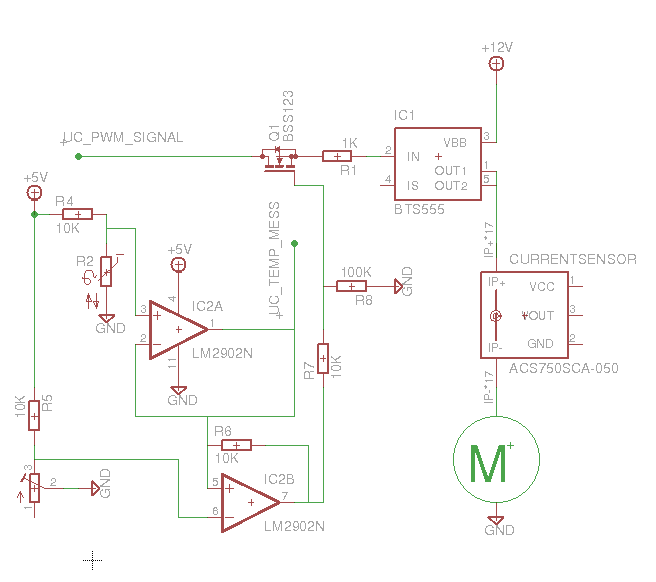

Hallo liebe Forumsmitglieder,
ich habe eine Frage bezüglich einer Schaltung eines Motors.
Ich möchte diesen Motor per PWM mit einem BTS432E2 über einen Atmel AVR
schalten.
Der Atmel soll gleichzeitig den Strom des Motors messen (dafür der
Allegro Sensor) und aber auch die Temperatur per NTC überwachen.
Falls nun aber alle stricke reißen, z.B. der Atmel stürzt ab oder
whatever, soll der Motor nicht mehr laufen.
Es ist also ein Hardwareseitiger Failsafe.
Daher habe ich mir überlegt das Schaltsignal des Atmel mittels eines
BSS123 auf den BTS432E2 zu schalten.
Da der BSS123 ein N-Channel ist, sollten auch andere Hardware Fehler
letztendlich dazu führen, das kein Signal mehr am Motor ankommt.
Ist das so möglich wie ich das in der Schaltung machen möchte? Gibt es
da einwände wenn man das PWM Signal durch den Mosfet gibt? Und
funktioniert der 1K Widerstand hinter dem BSS123 als load?
Zudem hätte ich noch die Frage haltet ihr den 10K Widerstand R6 als
hysterese Widerstand ausreichend? Der NTC gibt maximal 50 Kohm und bei
"Notaus" ca 670 Ohm
Vielen Dank,
Willem Bleymüller
Deine Schaltung ist unsinnig aufwändig und deine Sicherheitsvorkehrungen
sind Hosenträger mit Gürtel.
Ein uC hat einen Watchdog falls er abstürzt, nutze ihn einfach.
Da der uC demnach also zuverlässig funktioniert (oder abschaltet), kann
der NTC an einen Analogeingang des uC.
Den Stromsensor wertet ebenfalls der uC per Analogeungang aus.
Der BTS432 enthält eine Überstromerkennung, du kannst also auch den
Stromsensor sparen wenn du den Schalttransistor passend ausgelegt hast.
Deine Schaltung mit dem BSS würde eh nicht funktionieren, ein LM2902
liefert mit Ach und Krach 3V bei 5V Versorgung, ein BSS leitet erst
zuverlässig ab 19V.
Ausserdem ist deine Inkonsistenz zum kotzen, im Schaltplan einen BTS555
zu zeichnen und im Text einen BTS432 zu erwähnen, damit lenjst du
Antworter erst mal auf die falsche Fährte.

Zu dem 432 ich möchte wirklich genau wissen wie viel Strom fließt, daher
der Sensor, nicht einfach nur ob es einen Überstrom gibt. Das der BTS432
das kann weiß ich auch.
Zudem weiß ich auch das der einen Watchdog hat, der wird auch genutzt.
Da aber Software auch andere Fehler haben kann brauche ich in dieser
Schaltung eben einen zusätzliches failsafe.
Das mit dem BSS123 muss ich mir dann noch einmal anschauen, aber vielen
Dank für den Hinweis. Dann muss ich mir wohl einen anderen Mosfet
aussuchen, den Operationsverstärker wechseln oder eben beides.
Mir geht es auch viel mehr darum ob das PWM Signal durch den Fet
Schaltbar wäre oder eben nicht.

Bei deiner Schaltung hängt der Eingang dann offen in der Luft. Solange
nicht im Datenblatt steht, was der Chip da macht, kann alles mögliche
passiern.

Vielen Dank für die Antworten,
ich verstehe die nette Antwort von Herrn MaWin warum der BSS123 nicht
geeignet ist nicht ganz.
Im Datenblatt finde ich eine Kurve die sagt das ich bei maximal 100 mA
Id selbst mit nur 2,8 Volt VGS im Bereich von RDS kleiner 4 Ohm wäre. Da
dachte ich das wäre ziemlich leitend. Zudem ist der BSS doch als Logic
Level Fet ausgewiesen. Mit R1 bei 1 KOhm sollten da doch nur 5 mA drüber
gehen und er wäre dann leitend, oder???? Falls das nicht so ist dann
glaub ich euch das weil ich bis jetzt nicht so viel mit FET Bausteinen
gebaut habe.
Der lm2902 sollte laut datenblatt ca 3,5 Volt bei 5 volt versorgung
liefern. Wenn es dann am Ende nur 3 sind, OK. Mit R7 = 100 Ohm müsste
dann aber doch noch genug am BSS123 ankommen?
Das mit R6 war unbedacht und ich hoffe ich habe das jetzt besser
verstanden. Wenn ich an den Eingang des OpAmp IC2B einen 10K Widerstand
R10 gebe und für R6 jetzt 20 K wähle. Dann sollte die Spannung doch ab
ca 1,5 Volt Eingangsspannungsdifferenz kippen in so fern Umax des lm2902
wirklich 3 Volt ist.
Gegen den in der Luft liegenden Eingang von IC1 sollte ich in der tat
einen Pulldown gegen Ground schalten.

Der BSS kann jederzeit kurzschliessend kaputt gehen. IC1 kann jederzeit
Wie 'sicher' soll das ganze sein? SIL2? SIL3? Oder nur
Hobbybastler-Sicher?
Willem Bleymüller schrieb:
> So sicher das ich denke es ist OK.
also Hobbybastler-sicher.
Dann kannst du machen was du magst.
> Der BTS(IC1) ist allerdings kurzschluss gesichert. steht zumindest im
> datasheet. Daher gehe ich mal davon aus der funktioniert.
Kleiner Einblick in die sicherheitstechnik:
nur weil im Datenblatt steht dass der IC kurzschlussfest ist, heisst das
natürlich nicht dass er nie kurzschliessend kaputt gehen kann...
