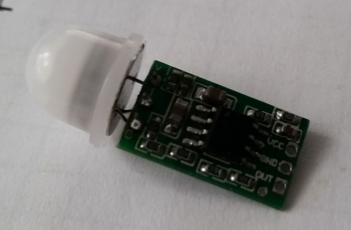

Hi Leute,
ich habe mir den im Anhang (Mini_Ir_Pyrolectric_Sensor.jpg) befindlichen
Mini Pir Bewegungsmelder zugelegt. Ähnlich wie dieser hier:
http://www.banggood.com/Wholesale-Mini-IR-Pyroelectric-Infrared-PIR-Motion-Human-Sensor-Detector-Module-p-35759.html
Bei diesem möchte ich die Ausschaltverzögerung und Sperrzeit verkürzen,
da ich die Auswertung eh mittels Mikrocontroller machen möchte und dort
die Zeiten einstellen möchte.

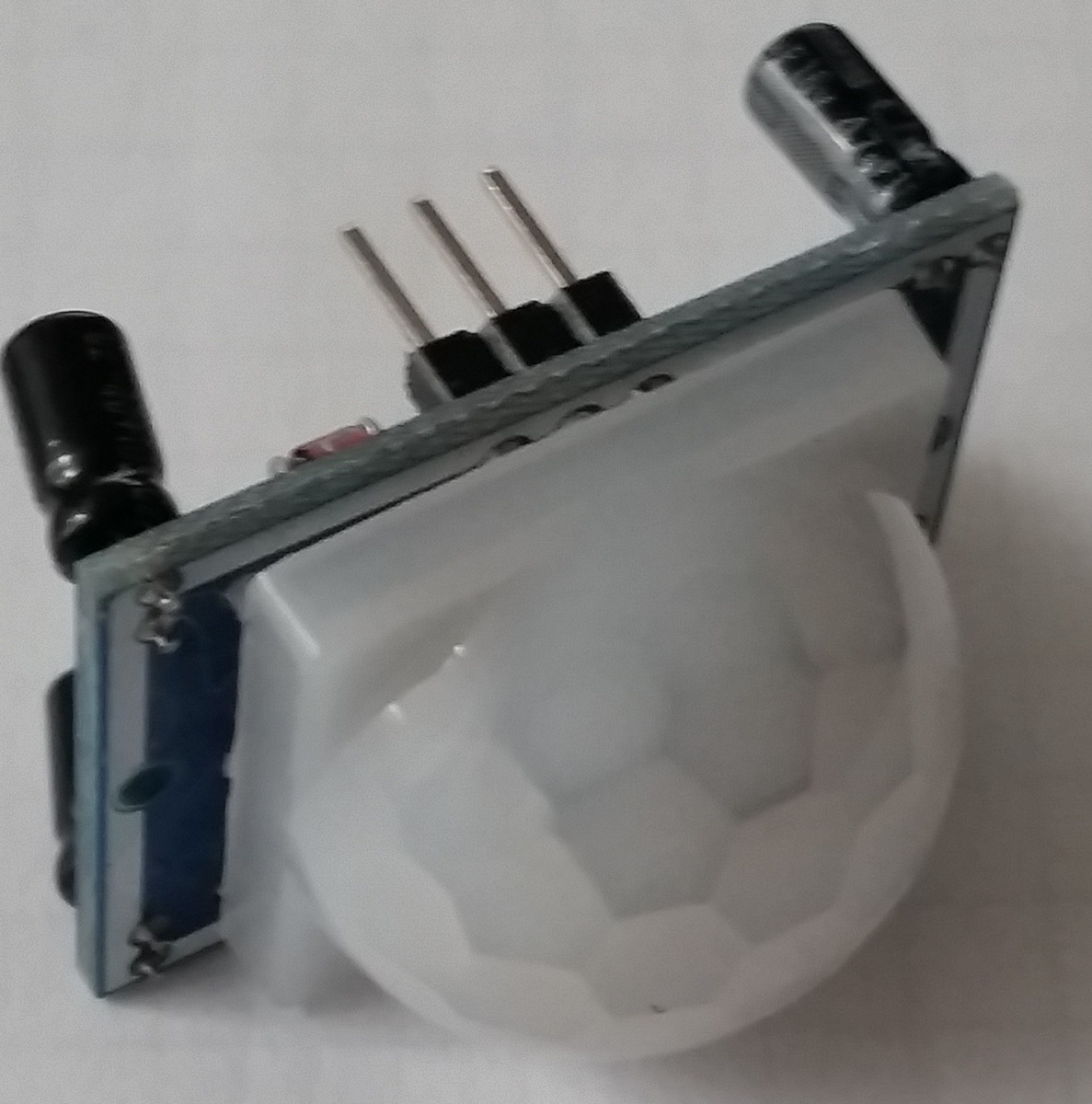

Ich habe vorher auch schon mit dem HC-SR501 gearbeitet. Dieser ist hier
beschrieben:
https://www.mpja.com/download/31227sc.pdf
Bei diesem konnte ich durch Anpassung von Widerständen die Timings
beeinflussen.
So dachte ich, ich kann mir durch reverse engineering die Schaltung
(Anhang: Mini_Ir_Pyrolectric_Sensor_Schematic.jpg) ermitteln und die
Widerstände mit den jeweiligen Funktionen der Timings wieder finden.
Leider habe ich dies noch nicht vollständig geschafft. Der HC-SR501
benutzt einen IC (BISS0001) dessen Datenblatt man auch ohne weiteres im
Internet findet. Der Mini Pir hat zwei ICs drauf. Einen hinten, einen
vorne. Der vorne (FRONT) ist anscheinend für die Pegelauswertung da. Der
hintere könnte für das Timing zuständig sein. Leider ist keine
Bezeichnung auf den ICs zu finden.
Hat jemand schon mal mit diesen Mini Pir Modul gearbeitet und weiß
welche Pins der ICs man wie belegen muss um das Timing zu beeinflussen?
Einige der Pins des BACK ICs führen anscheinend ins nichts, bzw sind
nicht verbunden. Vielleicht muss an diesen etwas angeschlossen werden.
Kennt jemand diese ICs?
Vielen Dank!
Kann es sein das Front ein Op LM 358 oder so ist?
Damit könnte man den Pir auslesen und die Ausschaltverzögerung
realisieren.
Der Kondensator und der Widerstand zwischen Pin1 und Pin5 könnte demnach
die Zeit beeinflussen (t = R * C)
Hier ist ein solcher Schaltplan, der stimmt allerdings nicht ganz
überein:
http://k.f.geering.info/modellbahn/technik/zeitglieder.htm
Back könnte ein Flipflop oder ähnliches sein.

der sieht nach der Beschaltung wie ein ganz gewöhnlicher 2-fach OPV aus.
LM358 wurde schon genannt, aber auch viele andere Typen haben das
gleiche Pinning, wie z.B.:
http://www.ti.com/lit/ds/symlink/tlc272.pdf
> Der hintere könnte für das Timing zuständig sein.
> Leider ist keine Bezeichnung auf den ICs zu finden.
Ich denke, den brauchst du nicht.

Schau dir doch mal die jeweiligen Signale an
-> Pin 3 = Eingang vom PIR
-> Pin 1 = geht zum 2. OPV (von da aus könntest du schon auf einen ADC
des uC egehen.
-> Pin 7 = Ausgang des 2.OPV (Komparator)
Wenn du ein analoges Signal mit dem uC direkt einliest, kannst du alle
Timings doch eh programmäßig bewerten und brauchst dazu nicht unbedingt
die komplette Schaltung.
Gruß Öletronika
Erstmal vielen Dank für die Antworten!
Ich denke auch dass der FRONT IC irgend ein OP ist. Ich habe mich jetzt
mit einer einfachen Open Collector NPN Transistor Schaltung auf den Pin
7 des mutmaßlichen OPs geklemmt. Hier bekomme ich fast ohne
Zeitverzögerung eine Bewegung mit. Den anderen IC ist zwar noch
angeschlossen, dessen Ausgangssignal nutze ich aber gar nicht mehr.
Trotzdem wäre interessant was dies für ein IC ist. Habe auch schon an so
etwas wie NE555 gedacht. Aber zu diesem würde die Beschaltung nicht
passen.
Demnach sind die Mini Pir Module sogar noch schöner als die HC-SR501
Module, da ich dort nicht an den OP Ausgang komme.
