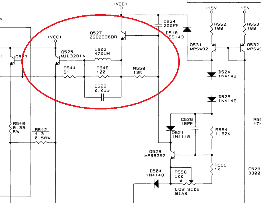

ich habe hier eine Amcron 5000 VZ Endstufe, bei der ein Kanal samt
Netzteil Ansteuerung ausgefallen ist. Inzwischen habe ich die meisten
Fehler gefunden und repariert, sodass ich mit dem Abgleich beginnen
wollte.
Es geht um die Einstellung "Low Side Bias". Dabei wird R556 so
eingestellt, dass über R542 330mV abfallen.
Das ist nicht möglich, ich kann nur 500-650mV erreichen.
Ich musste einige Teile durch Vergleichstypen ersetzen:
2SC2336 -> MJE15032G
MPS8097 -> NTE123AP
LM6364 -> LM7121
Ausgangstransistor -> MJ21196G
Kann sich dadurch eine andere korrekte Bias Einstellung ergeben?
Andererseits habe ich auch im Zweig vom High-Side Bias Teile getauscht
und kann dort die geforderten 330mV einstellen.
Leider habe ich nicht genug Erfahrung damit, es wäre super wenn sich das
jemand ein mal anschauen könnte.
In diesem .zip sind die kompletten Schaltpläne enthalten:
https://adn.harmanpro.com/site_elements/resources/1035_1425483308/Macro-Tech-5000VZ-Schematics-ma5000vz_schematics_original.zip

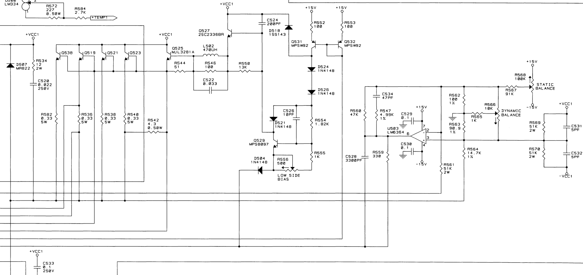

So ich habe mal alle Bauteile in dem Schaltplanausschnitt mit dem
Multimeter geprüft.
Die sind alle soweit in Ordnung. Bei den Dioden zeigt es 0,6-0,7V in
Durchflussrichtung an. Widerstände sind alle in der Toleranz, Spule ist
niederohmig und die Kondensatoren haben auch keinen Kurzschluss.

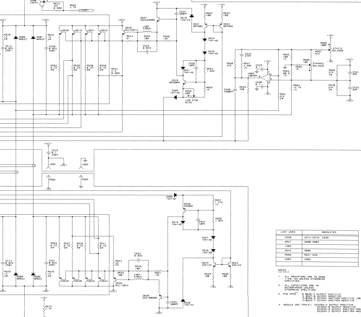

Inzwischen habe ich eine neue Vermutung. D504 führt zu einem OPV
Ausgang. Dort liegen 0,5V an. Auf der korrekten zweiten Treiberkarte
sind da aber nur <0,1V zu messen!
Das würde für mich bedeuten, dass der OPV die Treiber gering ansteuert.
Entsprechend muss dann auch mehr Spannung an R542 abfallen.
Warum das so ist muss ich noch herausfinden... Ich hänge gleich einen
größeren Auszug vom Schaltplan an.
