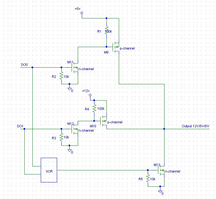

Ich habe vor auf ein und der selben Leitung zwischen 12V, 5V und 0V um
zu schalten, es müssen 200mA Ausgangsstrom gewährleistet werden.
Auf dem Bild im Anhang seht ihr meinen Schaltungsaufbau, bei dem ich nun
das Problem festgestellt habe, dass wenn ich mit dem µC auf 12V am
Ausgang schalte die Diode im p-channel Mosfet M9 leitend wird. Dieses
Problem ist zwar behoben, wenn ich eine Schottky-Diode hinter M9
schalte, jedoch habe ich dann keine 5V mehr am Ausgang (~4,7V), wenn M9
leitend wird. Gibt es eine Möglichkeit diese 12V von den 5V anders zu
trennen?
Ich habe auch schon an eine Variante mit einem Multiplexer gedacht, wo
ich 3 Eingänge auf einen Ausgang umschalten kann. Jedoch besteht da das
Problem, dass ich keinen Multiplexer gefunden habe, der 12V
Eingangsspannung ab kann. Habt ihr da vielleicht einen Tip? Den Strom
könnte ich ja dann über einen Spannungsfolger bereitstellen.
Relais kommen für mich nicht in Frage.
Vielen Dank schon mal für eure Hilfe!

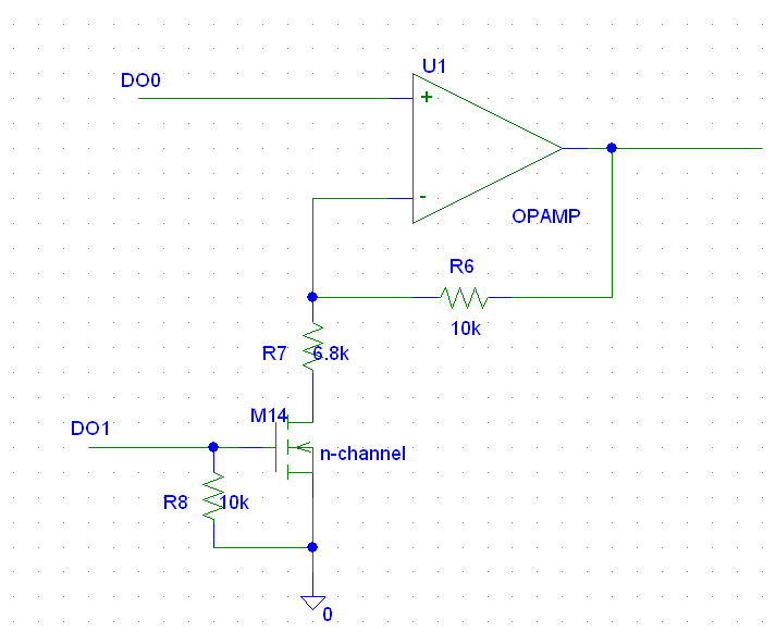

Gast #2306064
Hi Marc,
danke dir erst einmal für deine schnelle Antwort.
Mit einem OP hab ich es auch schonmal versucht (Schaltung siehe Anhang).
Jedoch war da das Problem, das ich keine OPs gefunden habe, die 1,4W
abkönnen, welche aus dem 7V Spannungsabfall und den 200mA entstehen und
gleichzeitig noch Rail to Rail sind. Damit ich auch wirklich 12V am
Ausgang zur Verfügung habe.
Gruß Chris
Gast #2306083
> Das Logikgatter ist natürlich ein NOR und kein XOR.
Dennoch gäbe es beim Umschalten einen Moment, wo beide MOSFETs leiten,
von 12V nach 0V, also ein shoot thru Kurzschluss auftritt. Die Schaltung
taugt also sowieso nichts.
Mit bipolaren low sat Transistoren aufgebaut geht das gerade eben so,
weil die nach Datenblatt oft 7V Ube Reverse aushalten.
Üblich wäre ein Spannungsregler, wei LM317, dessen Ausgangsspannung
umgeschaltet wird.
Falls du auch Strom annehmen musst und nicht nur liefern musst, ist aber
ein Leistungs-OpAmp die bessere Wahl, und wenn es ein L272 nicht tut
weil man nahe an die Rail will eben ein OPA567.
Gast #2306147
> umgeschaltet wird.
Der hat bis zu 3V drop.
Freunde Dich mit Variante Schottky-Diode an.
Wenn Du wirklich ohne Spannungsverlust schalten willst, geht das nur mit
einem Relais. Bis 200mA könnte man auch in Richtung Reed-Relais schauen,
dann sollte die folgende Schaltung aber keinen großen Lade-C haben.
Den Transistor gegen GND kannst Du wahrscheinlich durch einen Widerstand
10k oder so ersetzen, oder musst Du da aktiv gegen GND ableiten?
Gast #2306174
> leitend wird.
Wenn du auf Transitorebene bleichen möchtest, kannst du statt der Diode
einen weitern MOSFET antiseriell verschalten.
Zum Schalten selbst: erst trennen - dann verbinden.
Ein Leistungs-OPA könnte die einfache Wahl sein.
Gast #2306225
Der dann wie angesteuert wird? Noch ne Hilfsspannung einführen?
Es gibt keinen Leistungs-OPV, der Rail-to-Rail macht und nicht
mindestens 200..400mV dropout bei 200mA hat. Dann kann er auch die
Schottky-Diode nehmen...
Wenn die 12V Versorgung auch 14 oder 15V liefern können, liesse sich das
einfach mit nem 317 erschlagen...
Gast #2306280
Also der von mir genannte OPA567 kommt auf 20mV an die Rail bei 200mA,
aber ich hab übersehen daß er nur 5.5V aushält.

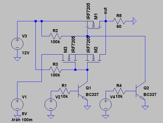

Gast #2306497
Stimmt, aber die 5V sind da blöd. Sobald die OPV mehr Spannung können,
ist schnell Essig mit R2R...
Hans schrieb:
> Wenn du nicht weißt was antiseriell ist
Ich hab schon MOSFETs antiseriell verbaut, da hast Du noch... ;-)
Dann mach doch mal nen Plan, wie Du Dir das vorstellst. NMOS oder PMOS?
Davor oder dahinter? Wie ansteuern?
Gast #2306536
Laut Simu sollte es so gehen.
Man beachte, dass das Gate von M2-M3 gegen +12V vorgespannt sein muss,
sonst öffnen die beim Anlegen der 12V.
Ist 12V geschalten, sperrt M3 den Strom durch die Body-Diode von M2. Ist
5V geschalten, überbrückt M3 seine eigene Body-Diode. Sind beide
geschalten, speist 12V in die 5V ein, da keine Diode wirksam.
Spannungsabfall laut Simu um die 12mV.
Die 100k vielleicht bis auf 10k verringern.
