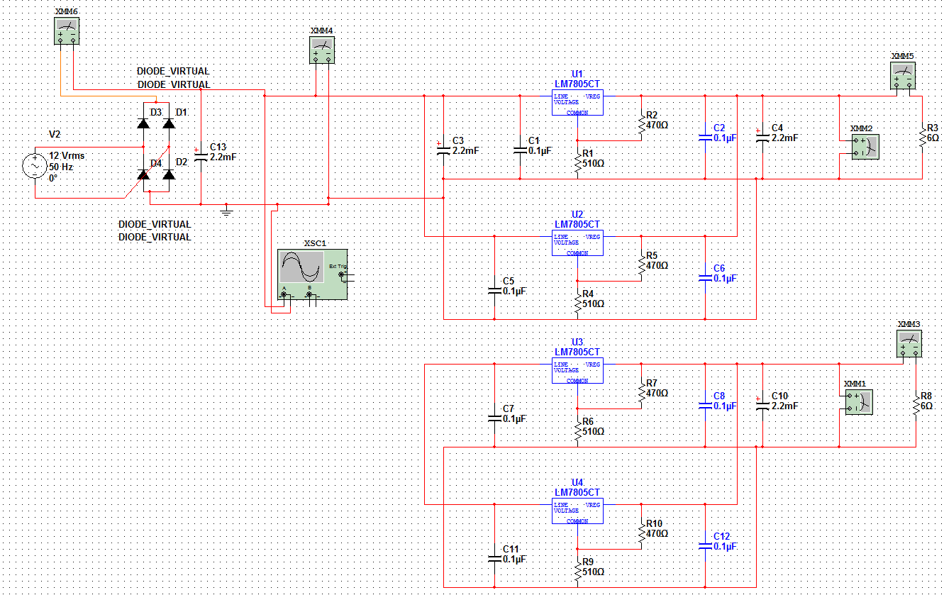

Grüß Gott, zusammen.
Ich hänge bei einem einfachen Schulprojekt etwas fest und bitte um eure
Hilfe.
Wir sollen ein einfaches Netzteil aufbauen mit folgenden Bauteilen:
-Stromquelle (Halogentrafo 230V/12V,5A,ohne Mittelpunktanzapfung)
-Festspannungsregler 7805 oder LM317
-Universaldioden 1N4001
-Leistungstransistoren 2N3055
-Elkos, Widerstände, Keramikkondensatoren
Vorgabe zum Netzteil:
1)Ausgangsspannung + / - 12V (gleichzeitig)
2)Ausgangsstromstärke 2A und Kurzschlussfest
Ich habe die Schaltung in Multisim aufgebaut und die Positive Spannung
von 12 V und ein Strom von 2A werden an R3 erfüllt. Ich habe zwei 7805
parallel geschaltet damit ich auf 2A komme. Nur bei dem negativen Teil
komme ich nicht weiter (der Teil unter dern ersten beiden 7805, noch
nicht angeschlossen). Könnte mir jemand Infos zur Beschaltung geben
damit am R8 nagativ 12V und 2A erfüllt werden.
Vielen Dank im Vorraus!
PS: Sollten weitere Informationen benötigt werden, werde ich diese
natürlich nachreichen.
#2385629
2A kontinuierlich hält die 1N4001 nicht aus.
Den Ausgangsstrom erhöhen würde ich auch nicht über eine
Parallelschaltung zweier Regler machen. In den Datenblättern der Regler
gibt es Schaltungen, wie man den Ausgangsstrom mit einem
Leistungstransistor und ein paar zusätzlichen Bauteilen realisiert.
Auch sind die Ausgangskondensatoren an den Reglern stark
überdimensioniert.
LG Christian

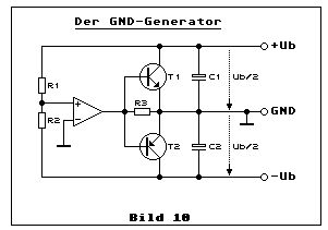

Gast #2385645
mirt der angehangenen Schaltung kriegte einen GND in der Mitte der
Spannung, die nach dem Gleichrichter ansteht.
Wenn der Ringkerntrafo nur zur Hälfte belastet wird hat der mehr als 12V
Spannung, dies dann gleichgerichtet und geglättet. Könnte so gerade mit
24V DC hinkommen. macht dann +-12V
Axel

Halogentrafo, Ringkern mit 60VA hat wahrscheinlich weniger als 10%
Spannungsüberhöhung.
Bei 2200µF und 4A hast du einige Volt Ripplespannung.
Die Regler sind keine Low Drop und brauchen mindestens 2V
Spannungsdifferenz zwischen Eingang und Ausgang. Da musst du heilfroh
sein wenn du überhaupt stabil 12V rauskriegst.
Ohne Mittelanzapfung hast du nur eine Spannung. Wie willst du da die
negative Spannung erzeugen? Bleibt nur Einweggleichrichtung getrennt für
den Plus und Minuszweig. Dann brauchst du aber mindestens die 5fache
Kapazität!
Warum werden 7805 und keine 7812 bzw 7912 verwendet.
Warum 2 1A Typen parallel (was so nicht geht ohne Ausgleichswiderstände)
und nicht S Typen die glaube ich 2A können.
Das ist alles absoluter Murks von jemandem der nix verstanden hat.
Entweder völlig faul oder ein ganz übler L(e)ehrer.

Gast #2385824
Tja, so wie dein Schaltplan geht's wohl nicht.
Aus welchem Datenblatt hast du auch den Humbug, am Ausgang
2.2mF dranhängen zu wollen ? Fährst du auch Auto mit einem
Betonklotz hintendran ?
Hier steht alles, was man dafür wissen müsste:
http://www.dse-faq.elektronik-kompendium.de/dse-faq.htm#F.9
Da kannst du deinem Leerer vorrechnen, daß es mit den
gegebenen Bauteilen nicht zuverlässig funktioniert.
12V/5A=60VA reicht nicht für 2*12V/2A=48W, weil ein
Linearnetzteil grössere Verluste hat als diese 25%.
Und Bauteile wie LM317/uA7805 die nominell nur 1A liefern,
lassen sich nicht ohne Aufwand parallel schalten oder
mit einem externen Transistor verstärken.
Mit 2 * LT1085-12 und Schottky-Dioden würde es bei
Nominalspannung von 230V funktionieren, aber nicht mehr
bei den erlaubten 10% Netzunterspannung wie es in vielen
Wohnhäusern auftreten kann.
#2385861
Hmm, das sieht mir eher nach einem Projekt aus:
"Wie kann ich in einem einfachen Projekt die maximale Anzahl
an Fehlern unterbringen?" Ich glaube Euer Rekord wird kaum zu
schlagen sein.
Dafür brauchst Du typisch einen Trafo mit 2x15V/4A.
Dahinter einen Gleichrichter mit ca. 30V/5A
Dahinter zwei Elkos 3300uF/25V(besser 35V)
ungeeignet.
Wenn Ihr es schafft, Eure Last auf 2x1A aufzuteilen, könnten
2 LM317 oder 7812 gehen. Falls nicht braucht Ihr einen
Spannungsregler plus Leistungstransistor. Dann sollte aber die
Eingangsspannung auf 18V erhöht werden. Für den negativen Zweig
entsprechend LM337 oder 7912
ungeeignet.
Wofür wolltet ihr den nehmen? Zur Leistungserhöhung bei den
Spannungsreglern?
Das zeigt mal wieder typisch, wie ungeeignet Sim-Programme sind,
wenn man nicht gleichzeitig sein Gehirn einschaltet...
> Ich habe zwei 7805
Das funktioniert nur in der Simulation, nicht aber in Wirklichkeit.
Ja, dafür braucht man ja normalerweise eine zusätzliche Trafowicklung.
Theoretisch könnte man auch eine Spannungsverdopplerschaltung nehmen,
das führt in der Praxis aber zu zusätzlichen Problemen.
Gruss
Harald

OP #2388358
Hallo zusammen. Erst einmal freue ich mich sehr, dass es so viele Leute
gibt, die andere unterstützen. Ich habe die Posts durchgesehen...
Habe mir das Datenblatt der 1N4001 angesehen und der Imax beträgt 1A,
dazu habe ich nochmal eine Frage bezüglich demensionierung der Dioden:
Wenn ich aus einer Brückengleichrichterschaltung (100Hz) 4A bekommen
möchte, nehme ich 4 Dioden á 1A oder etwa nicht. Ich dachte da an 4
Halbwellen = 4Ströme oder liege ich da flasch?
slow schrieb:
> 7805 sind aber Positiv-Regler mit 5 Volt Festspannung, die geben sicher
> keine 12 Volt ab.
> Da paßt was nicht.
Das ein bsp. 7805 auch 12V abgiebt habe ich praktisch schon probiert und
auch auf einigen Internetseiten sieht man dise Beschaltung, wahlweise
mit Z-Diode im Adj. oder wie ich mit Spannungsteiler. Das das nicht die
saubere Lösung ist glaube ich.
Falls es von Interesse ist, nach recherche habe die Quelle unserer
Unterrichtsarbeitsblätter ausfindig machen können auf die sich mein
Lehrer beruft: www.amateurfunkbasteln.de/vregler/vregler.html

Habe gemessen: 13,61V RMS Leerlauf, Angabe: 60VA

Meiner Meinung nach ist die Schaltung so nicht kurzschlussfest, mit der
Darlington Schaltung müsste sie dann kurzschlussfest sein oder?
Guter Denkanstoß

Warum nicht, wird doch dogar in den Datenblättern dargestellt mit
weiterm Transistor für mehr Strom?

Gut habe verstanden, werde die Parallelschaltung zweier Regler
vergessen.
Ja, du liegst falsch, es werden jeweils 2 Dioden die Hälfte der Zeit vom
Strom durchflossen.
Dennoch kann man aus einem aus 1 A Dioden bestehenden
Brückengleichrichter nicht einfach 2A Gleichstrom ziehen, denn der Strom
durch den Gleichrichter fliesst in Impulsen, Aufladeimpulsen der Elkos.
Es fliessen also nicht 50% der Dauer 2A, sondern 5% der Zeit 20A (oder
10% der Zeit 10A), und das ergibt wegen der höheren Diodenspannung eine
etwas höhere Verlustleistung (ausserdem ist es sowieso niemals gut, so
knapp am Limit zu sein, was macht das Netzteil z.B. wenn ein für 1A
gedachter 7805 wegen Überlastung in die Strombegrenzung geht, er zieht
dann 1.5A oder mehr und du willst sicher nicht, daß dann die Dioden
abrauchen).
Nicht ohne Aufwand. Ein zusätzlicher Transistor ist Aufwand (und hat
weitere Nachteile). Dabei gibt es 78S12 und ähnliche.
