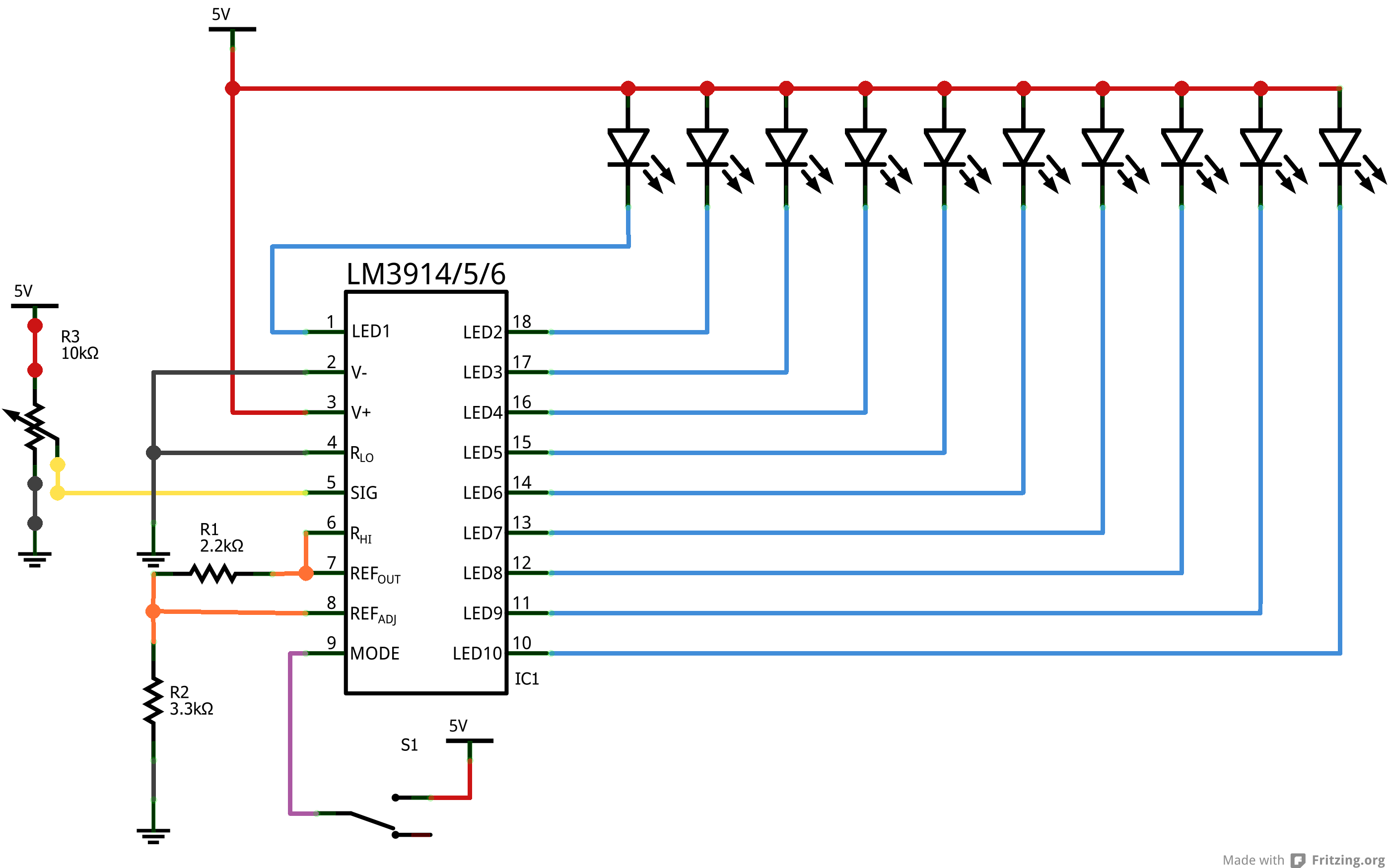

Hallo alle zusammen,
ich will mit Hilfe eines LM 3916 ein VU-Meter nachbauen.
Ich habe das Ganze so aufgebaut wie im Bild dargestellt.
Das funktioniert auch. Als nächstes habe ich ein Audio Kabel an den
Eingang am LM 3916 angesteckt. Ist der Stecker in keinerlei Audioquelle,
leuchten alle LEDS auf. Wenn ich nun mit den Fingern über den Kontakt
streiche leuchten weniger LEDS.
Jetzt stecke ich den Stecker in eine Audioquelle (Laptop). Und alle LEDS
sind aus und es passiert nichts.
Woran kann es liegen? An der Dimensionierung der Widerständen R1 und R2.
Mittlerweile habe ich die Schaltung vom Datatsheet auch nachgebaut.
Allerdings auch hier gleicher Effekt.

Dir fehlt ein Präzisionsgleichrichter.
Die sind auch alle im Datenblatt drin,
http://www.ti.com/lit/ds/symlink/lm3915.pdf
Figure 17, 18, 19, und 20.
Du hast nur gedacht, du könntest dir die Teile sparen, wohl weil die
OpAmps echt ekelig sind: Sie brauchen eine zusätzliche negative
Versorgungsspannung die weiter runter reicht als das Audiosignal, also
zumindest -5V.
#3824809

Nö, eher am "Input Bias Current (at Pin 5) 0V ≤ VIN ≤ (V+ − 1.5V) 25 100
nA" der die Leitung in Richtung plus zieht und langsam volllaufen lässt.
Kaum ist eine niederimpedante Quelle dran, hat der geringe Strom keine
Chance mehr.
