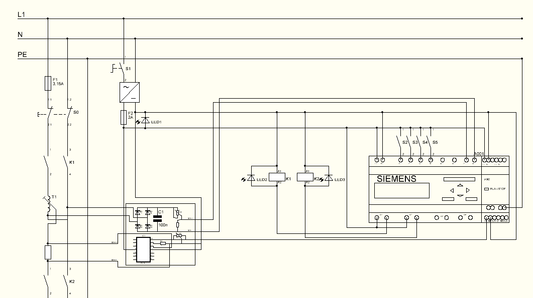

Hallo liebes Forum,
zur Vorgeschichte: Es sollte eine Steuerung erstellt werden worüber die
LOGO! eine Schützschaltung für ein Netzgerät betreit (Ein- &
Ausgangsschütz). Dazu sollte sie noch eine Strom und Spannungsmessung
machen.
Nun das Problem: Beim ersten Funktionstest hat es den IC zerstört. Es
ist ein Verstärker-IC ein LM324 der 60mV vom Shunt in 6V verstärken
soll, weil ich mit einem 0-10V Signal an der LOGO arbeiten wollte.
Der IC kann laut Datenblatt ja mit 3V-32V DC arbeiten. Angelegt waren
24V DC.
An den Pins 4 & 11 ist es nun auf der Platine schwarz und der IC ist an
den Punkten gebrochen.
Die Spannung vom Shunt ist leider AC da ich nicht darangedacht habe das
der Shunt ja nicht umwandelt.
Liegt es nun an der AC Spannung das er zerstört wurde? Oder liegt es
daran das der - des Shunts auf dem gleichen Potenzial der 24V- liegt ?
Ich hoffe ihr könnt mir weiterhelfen,
gruß
http://www.ti.com/lit/ds/symlink/lm2902-n.pdf datenblatt vom LM324

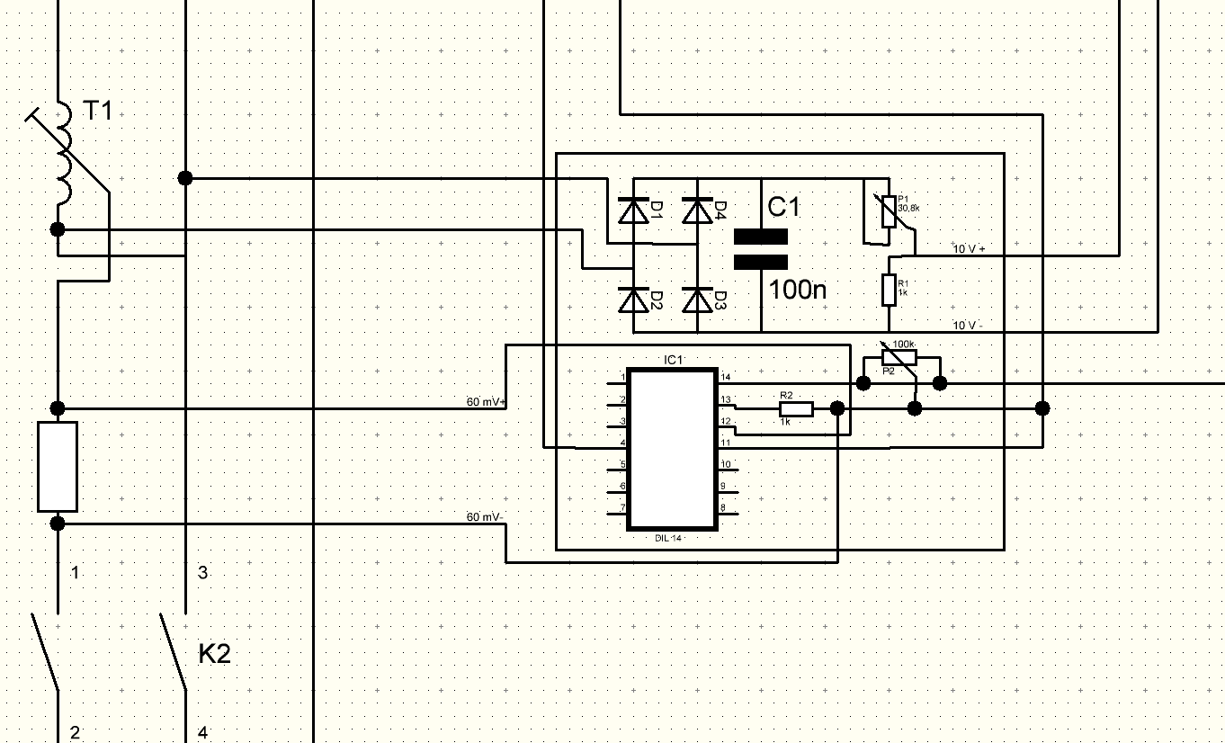

M. K. schrieb:
> Seh ich das richtig, dass du L1 direkt an den µC gelegt hast? DAS
> hat
> dem bestimmt weh getan. Das sind immerhin in der Spitze so ca. 325 V
> gewesen.
> Der Schaltplan ist auch etwas unübersichtlich, vielleicht zeichnest du
> den noch mal neu/übersichtlicher.
Der L1 läuft über den Shunt, der bei 3A dann ein Signal von 60mV
ausgeben soll, da gibt es doch die extra Klemmpunkte, oder hab ich da
was falsch verstanden?
den Schaltplan hab ich nochmal an der Problemstelle vergrößert
drangehangen.
Also liegt es echt an der Wechselspannung an den Eingängen und der
Verbindung des GND DC und des - der 60mV?
Der ist nicht nur unübersichtlich, der ist offensichtlich falsch. Es
fehlen nicht nur diverse Punkte wo Leitungen elektrisch verbunden sind,
sondern zumindest die Beschaltung eines Potis ergibt so keinen Sinn.
Eigentlich sieht das auch mehr nach einem (elektrotechnischen)
Stromlaufplan aus, bei dem mehr Wert auf die reale Ausführung der Geräte
und Bauelemente gelegt wird, als nach einem (elektronischen) Schaltplan
der funktionale Zusammenhänge zeigt.
An den TS: Frag in deinem Ausbildungsbetrieb mal nach den Normen nach
denen bei euch Stromlaufpläne und Schaltpläne gezeichnet werden und
halte dich dran. Wenn die niemand kennt (Krauterladen ...) such dir
selber einen Satz raus und halte dich an die.
Offensichtlich. Bei 3 A fallen am Shunt anscheinend 60 mV ab, das ist
auch OK. Du hast ihn aber in der Phase drin, d.h. sein Potential
gegenüber Erde kann bis zu ±325 V betragen und dieses Potential hast du
direkt auf deinen IC gegeben. Das musste knallen.
Moderator (Firma: Titel) Persönliche Seite #4848021
> drangehangen.
Das ist kein Schlatplan. Denn in einem Schaltplan kann man einen
Operationsverstärker als solchen erkennen. Er ist nicht nur ein
gesichtsloses viereckiges Kästchen. Logisch, dass man da einen simplen
Fehler nicht erkennen kann.
Ja.
Und zwar hauptsächlich daran, dass es eben nicht +-60mV oder +-10V sind,
auch wenn du es an die Leitung schreibst. Sondern es hängt die
Netzspannung an diesen Leitungen. Mal deine -10V: dort hängt über eine
Diode abwechselnd L1 und N dran. Und abhängig davon, welche Diode
leitet, sind das dann eben +320V oder -320V. Und genau das selbe gilt
auch für den +Eingang deines OP: der zappelt abgesehen von den 60mV
Differenz fröhlich um 320V rauf und runter (das kan  man übrigens mit
einem Messgerät auch messen).
Fazit: dieses Konzept ist der simpelste Versuch eines Anfängers, der
sich nicht mal die Mühe gemacht hat, zu schauen, eiw Andere dieses
Problem gelöst haben. Denn eigentlich hast du unglaubliches Glück und
bist nicht der Erste, der diese Aufgabe zu lösen hat.
Schlüsselworte für weitere Wissensbildung sind:
Potentialbezug und Potentialtrennung.
Man hängt ein Datenblatt nicht einfach nur an, sondern man versucht es
zu verstehen. Und wenn man was nicht versteht, dann kann man fragen.
Aber wenn wir schon das Datenblatt da haben: der OP geht übrigens
deshalb kaputt, weil du den Eingangsgleichtaktbereich (Input Common Mode
Voltage Range) eklatant verletzt.
BTW: man lässt in einem 4-fach OP nicht einfach drei Verstärker
unbeschaltet und damit auf undefiniertem Pegel. Sondern man sorgt dafür,
dass sie in einem definierten Zustand arbeiten.
