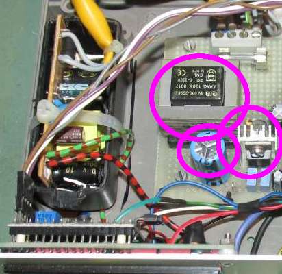

Als Freund von Vorkriegstechnik und Hosenscheisser habe ich mir gerade
erlaubt, meinem AT328 (A*-Nano) einen Trafo samt 7805 zu spendieren! Der
Aufbau misst mehrere Spannungen, die ich gerne stabil haben will.
Die Last kommt von einem Schaltnetzteil, dem ich aber nicht trauen mag,
für ein Einzelstück sch*** auf die zwei Euro Mehrkosten.

Gast #5719473
Stefanus F. schrieb:
> Ich verstehe nicht, was du damit aussagen willst.
Versuche es mit Lesen, evtl. zu einer Tageszeit, wo Du wach bist.
> Erstmal sind die Arduino Nano Module nicht mit einem LM7805
> ausgestattet, sondern mit einem LM1117.
Es ist vollkommen egal, was auf dem Modul ist.
Wenn ich schreibe "einen Trafo samt 7805", meine ich das auch.
Für Dich ein Bild, vielleicht einfacher zu begreifen!
Die Last wird aus einem Schaltnetzteil versorgt, die Meßmimik aus dem
