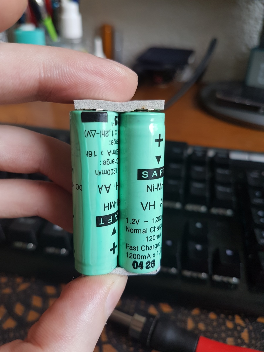

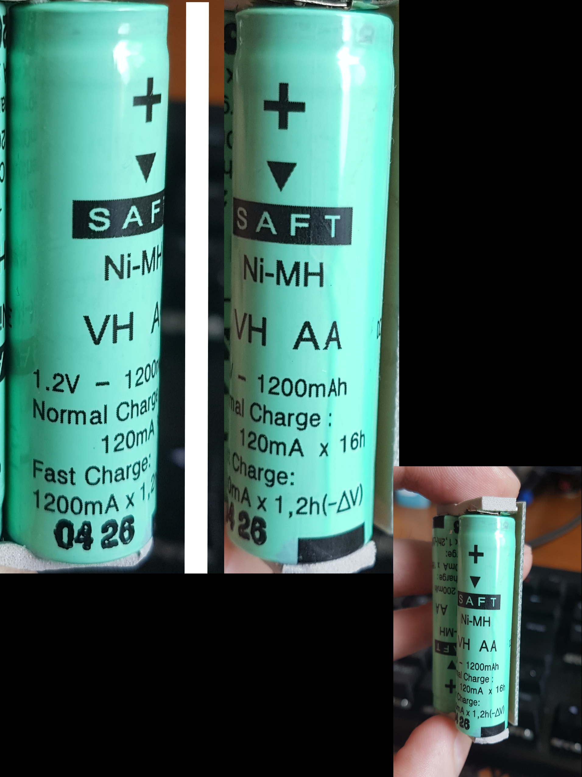

Hallo, ich möchte Akkus für meine Haarschneider (Moser Arco 1854)
austauschen aber ich bin mir nicht sicher welche Akkus ich nehmen kann,
es sind zwei Akkus zusammengelötet
alte Akkus: siehe Anhang
folgendes möchte ich kaufen:
https://www.otto.de/p/panasonic-eneloop-mignon-aa-hr06-wiederaufladbare-batterien-4-st-1132927064/#variationId=1132927065
diese haben etwas mehr Kapazität, passen diese oder brauche ich andere?
und falls es nötig ist, auf dem ladegäret steht nur folgendes:
220 240v -50 60Hz 9w
2.4V Charging time 1h
Danke
Nein, denn die kannst Du nicht einlöten.
Du benötigst eher so etwas:
https://www.reichelt.de/industriezelle-nimh-aa-mignon-1-2-v-1200-mah-z-loetfahnen-xc-134998-aa-z-p225616.html?&trstct=pol_12&nbc=1

Jörg R. schrieb:
Die sind richtig, die vertragen das lausige Ladegerät solcher Geräte.

Danke an alle für die antworten,
passen Akkus in meinem link aber technisch schon oder? dann kann ich
gleiche Akkus  mit lötfahne nehmen.

Gast #6758029
Mit Eneloop bist du hier genau richtig.
Die vertragen halbwegs hohe Ströme können schnell geladen werden und der
Haarschneider ist zukünftig jederzeit einsatzbereit , auch wenn er einen
Monat rumlag.
Er ist also besser als vorher
