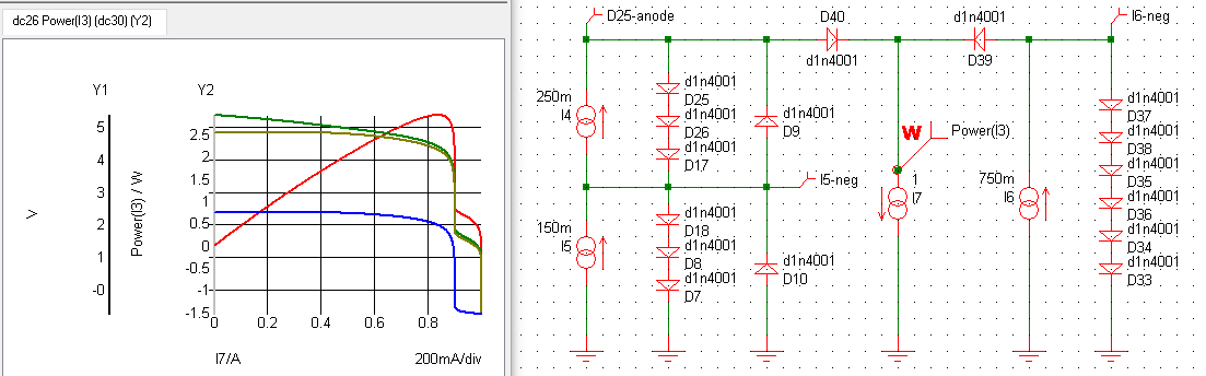

Hi Leute,
ich darf an der Uni an einem "fiktiven" CubeSat Projekt mitwirken und
soll einen MPPT Laderegler dafür entwickeln.
Der CubeSat hat, wie jeder Würfen 6 Seiten, die jeweils mit zwei seriell
verschalteten Solarzellen dieses Typs ausgestattet werden sollen.
http://www.azurspace.com/images/0003429-01-01_DB_3G30C-Advanced.pdf
Zwei gegenüberliegende Seiten des Würfels werden per Dioden zu einem
Strang verodert, da nur eine der jeweiligen Seiten in der Sonne sein
wird. Sprich, mein MPPT Wandler muss 3 Kanäle aufweisen. - Soweit so
gut.
Jetzt steh ich aber vor dem Problem, das ich die Solarzellen irgendwie
für den Praxistest simulieren muss. Ich habe bei diversen Firmen
angefragt - die haben aber alle nur Simulatoren im Kilowattbereich
(eigentlich nur Chroma 6200 Serie und Keysight E4360) und die kosten
Einzel mehr, als alle Autos zusammen, die meine Kommilitonen und ich
bislang besessen habe :(
Noch dazu konnte mir keiner der Vertriebler sagen, ob man die so weit
runter regeln kann, wie ich es bräuchte, nur das man sie kaskadieren
kann um ganze Solarfarmen zu simulieren.
Grob muss ich ja "nur" rund 5,5Voc und 0,5Asc simulieren also eine
CC/CV.
Kann ich das nicht auf die schnelle als Notbehelf mit zwei seriellen
LM317 lösen? Den ersten betreibe ich als Stromquelle und den zweiten als
Spannungsquelle.
Oder wäre es Besser, den zweiten LM317 der für die Spannung gedacht war,
durch einige serielle std. Dioden wie 1n4001 o.Ä. zu ersetzten?
Mein ihr, das würde gehen?

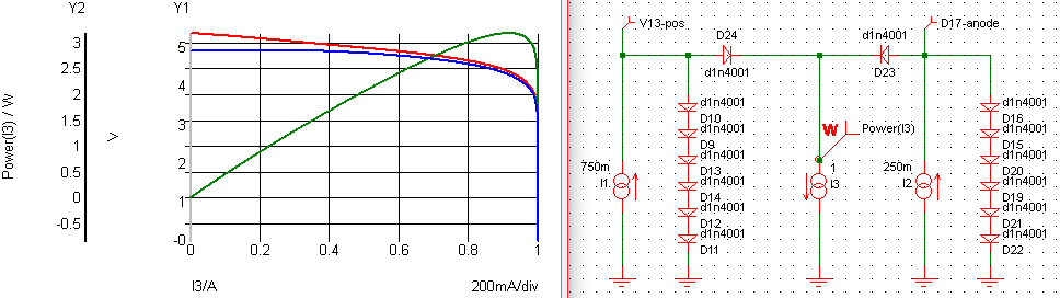

H. H. schrieb:> Ersatzschaltbilder
Da steht die Antwort, die ist für einen Ersatz in der Praxis oder in
einer Simulation ganz einfach und offensichtlich wesentlich
realistischer, als du es brauchst:
Mehrere Dioden in Reihe schalten und einen konstanten oder zumindest
weitgehend konstanten Strom hindurch schicken. Die Spannung über den
Dioden verhält sich wie die Spannung der Solarzellen. Der Strom ist
proportional zur Lichtintensität und es gibt den ausgeprägt kleinen
Bereich es MPPTs.
Kauf halt die Zellen, bau da draus einen Würfel, und stell eine Lampe
davor. Näher an die Wirklichkeit kannts du mit deinee "Simulation" nicht
kommen.

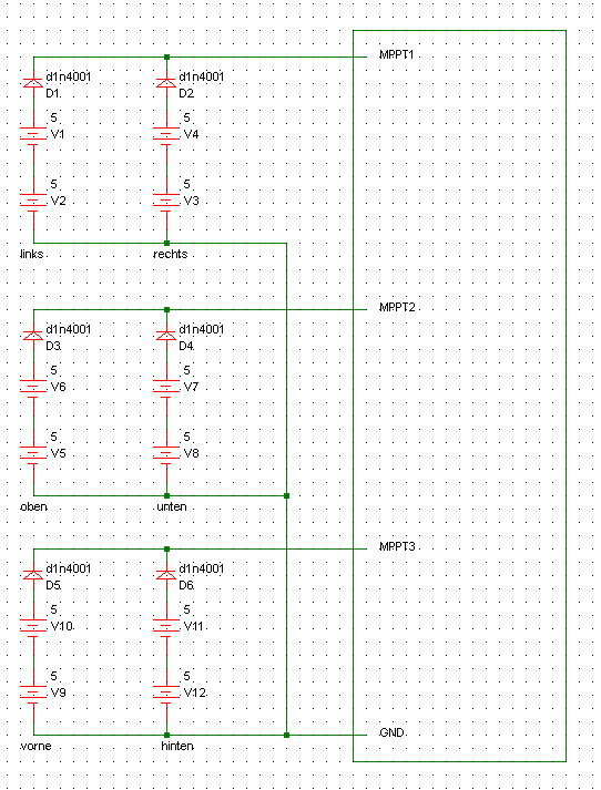

Das hast du ganz falsch verstanden, Häschen. Die Reihenschaltung bezieht
sich auf zwei Solarzellen auf einer Seite des Kubus, und die werden
natürlich immer identisch bestrahlt.
Die CubeSats (https://de.wikipedia.org/wiki/Cubesat) sind auch keine
Idee, Erfindung oder Konstruktion von Sunny. Die gibt es schon seit über
10 Jahren im Einsatz. Allein diese Tatsache deutet an, dass das, was da
gemacht wird, mit "ziemlich hoher Wahrscheinlichkeit" gut funktioniert.
Wäre es so, wie du es interpretiert hast, hättest du natürlich recht.
Der Zahn der Zeit (🦷⏳) schrieb:> Das hast du ganz falsch verstanden, Häschen.
Das hast Du ganz falsch verstenden, Beißzähnchen!
Vor der Zeit des Fertiglesens schon ausgebissen?
Einfach nur weiterlesen, dann hast Du es auch verstanden:
Sunny schrieb:> Zwei gegenüberliegende Seiten des Würfels werden per Dioden zu einem> Strang verodert, da nur eine der jeweiligen Seiten in der Sonne sein> wird.
Äh... ja, genauso, wie es da steht, habe ich es verstanden und genau so
funktioniert es. Entweder die eine Seite liefert (mit zwei in Reihe
geschalteten Solarzellen) mehr oder weniger Leistung und die gegenüber
liegende gar nichts, oder umgekehrt. Und diese beiden Seiten werden über
Dioden zusammen geschaltet (verodert nennt es Sunny). Das ganze drei
mal, für 6 Seiten.
Also was habe ich falsch verstanden? Oder du?
Nebenbei, das hat mit Sunnys Aufgabenstellung jetzt nichts zu tun: Es
gibt zwei Möglichkeiten der Zusammenschaltung der zwei Seiten:
1. Parallel: Beide Minuspole zusammen -> Ausgang Minus, jeden Pluspol
über eine Diode -> Ausgang Plus.
2. Seriell: Beide in Reihe mit je einer Diode, die bei Verpolung (also
nicht beleuchtet) leitet. (Bei beidseitiger Beleuchtung würde doppelte
Spannung entstehen, aber beidseitige Beleuchtung ist ja in dieser
Applikation unmöglich.)

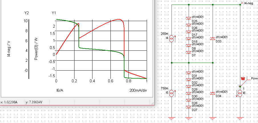

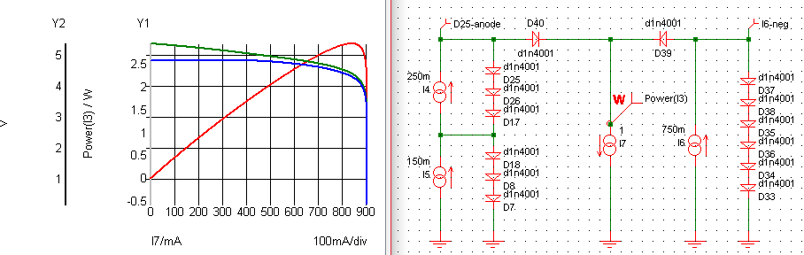

Der Zahn der Zeit (🦷⏳) schrieb:> Also was habe ich falsch verstanden?
Dass Wühlhase sich hier auch die Zellen auf der gegenüberliegenden Seite
bezog.
D.h. der TO hat für jede Seite eine Bypassdiode. Die Rückseite bekommt
das diffuse Licht ab.
Vorne bestrahlt plus diffusem rückseitigem Licht hast Du z.B. ein
Maximum bei 2,xV 500mA und ein zweites Maximum bei 5,xV und 50mA. Das
ist eine schöne Herausforderung für einen MPP-Regler.
Ich vermute, wir reden arg aneinander vorbei. Ich interpretiere seine
Beschreibung so, wie im Bild. Und genau so ist es sinnvoll und
funktioniert es auch.
Nebenbei: Wie auch Teilabschattungen gibt es Streulicht (diffuses Licht)
im Weltraum nicht. Mindestens 3 der 6 Seiten sind stockdunkel. Und die
jeweils gegenüber liegende liefert zwischen 0 und 100% der
Maximalleistung.
Wir kriegen das noch hin...

Ich muss dir weitgehend Recht geben. Nehmen wir an, dass der Satellit in
z.B. 1000 km Höhe über einem wirklich großen Wolkenfeld, also mehr als
1000 km Durchmesser, steht. Dann wird einen sehr großer Teil des
Empfangs-Raumwinkels der Solarzelle ausgefüllt, und so kann diese
Solarzelle einen ganz erheblichen Teil dessen, was die der der Sonne
zugewandte Solarzelle bringt, liefern.
Deren (geringerer) Strom wird dann über ihre Diode dem anderen zugefügt,
allerdings bei etwas geringerer Spannungslage. Kann das zu einem lokalen
Maximum der Leistungskennlinie führen? Ich vermute, nicht. Aber man
(oder ich) müsste das mal simulieren.
Letztendlich ist das nicht die Aufgabenstellung des TOs, aber
interessant, zu diskutieren.
Wolfgang schrieb:> Der Mond ist so weit entfernt, dass es nicht mehr egal ist.
Ja, fast 400000 km. Natürlich ist es bei so einer Entfernung überhaupt
nicht mehr egal, das habe ich auch nicht behauptet!(?)
Ich habe mal simuliert. Neugier und Prokrastination. 3/4 Strom von der
der Sonne zugewandten Seite, 1/4 von der gegenüber liegenden. Wie ich
vermutet habe, tritt absolut kein lokales Maximum, das den MPPT-Regler
durcheinander bringen könnte, auf.
Der Zahn der Zeit (🦷⏳) schrieb:> Ich habe mal simuliert. Neugier und Prokrastination.
Bau mal das ganze um und schalte die beiden Seiten statt parallel mal
seriell mit Bypass-Dioden.
Nichts leichter als das, sprach Frederick...
Durchaus interessant, nicht überraschend und nicht sinnvoll, wenn beide
Solarzellen unterschiedlich Strom liefern.

Für jede Solarzelle (bzw. Seite) ein eigener Step-Down mit High und
Low-Side Switch. Die Stepdowns am Ausgang miteinander verbinden, alle
mit dem gleichen Tastverhältnis von einer Regelung ansteuern. Fertig.
Tastverhältnis so begrenzen, dass die Solarspannung nicht unter die MPP
Spannung fällt. (Max. Tastverhältnis ergibt sich direkt aus der
Ausgangsspannung und Ziel MPP Spannung) Dann brauchts auch keine Dioden.
