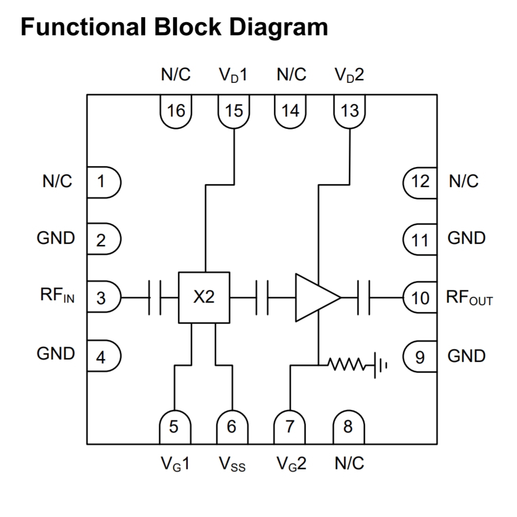

Hallo alle zusammen,
mein Baustein welchen ich derzeit verwende benötigt allerlei verschiedene Versorgungsspannungen. Es handelt sich um den angehangenen Baustein falls jemand ins Datenblatt schauen möchte.
Ich generiere alle Spannungen (5V mit einem ADM7171 -5V mit LM27761) mit diesen IC´s.
Jedoch die -0.6V fallen mir ein wenig schwer. Ich möchte hierfür nicht extra einen weiteren IC verwenden. Gibt es eine schöne und elegante Möglichkeit die -0.6V ohne weiteren IC zu generieren?
Ich bedanke mich vielmals für eure Unterstützung.
Viele Grüße Vicky
#7467370
Du solltest loswerden wiviel Strom du brauchst. So ein schneller blick sagt mir 60mA?
Dann wirst du wohl um ein IC dafuer nicht rumkommen. Bei 1mA wuerde ich natuerlich auch den Diodenweg gehen.
