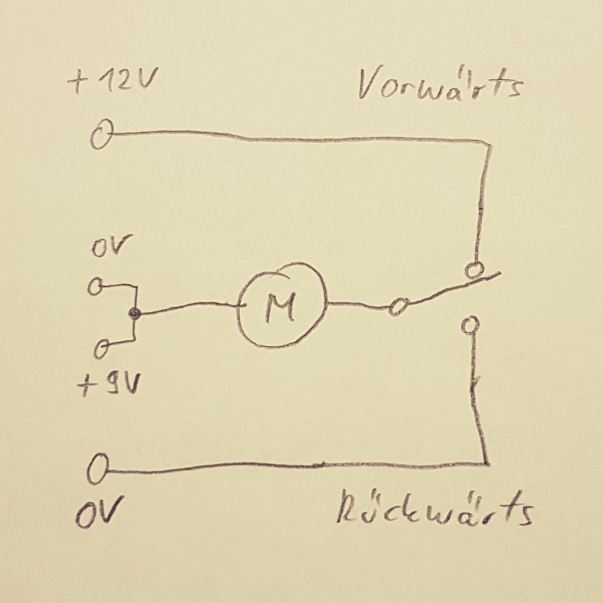

Moin Gemeinde, ich benötige mal einen Denkanstoß. Ich möchte die Drehrichtung eines Motors mit 2 unterschiedlichen DC Spannungsquellen steuern. Also z.B. Spannungsquelle 1 größer als Spannungsquelle 2, dann Drehrichtung z.B. rechts. Und wenn Spannungsquelle 1 kleiner als Spannungsquelle 2, dann Drehrichtung z.B. links. Beide Spannungsquellen gleich, dann Motor aus.
Habe schon etwas rumprobiert, aber aktuell keine Idee.
Könnt ihr mir helfen?

Die Grundidee ist U1 auf einen Teiler 15k-100R-15k-Masse geben, U2 halbieren mit 4k7-4k7-Masse. Dann mit zwei Komparatoren die halbierte U2 mir den beiden Spannungen am 100R vergleichen. Ist fast wie ein Teil von Bild 1 hier: Beitrag "Re: Steuersignal bestimmt Polarität der Ausgangsspannung" Ggf noch Widerstände für eine Hysterese hinzufügen.
Wenn die Spannungsunterschiede groß genug werden, aber nicht zu groß, dann einfach den Motor zwischen +U1 und +U2 schalten.

Es gibt hunderte Losungsmoglichjeiten
Motor direkt zwischen die 2 Spannungen klemmen.
Motor an einen Leistungs-Operationsdifferenzverstärkrr klemmen, der beide Spannungen vergleicht und verstarkt.
Motor an eine H-Brücke schalten, die mit PWM im Tastverhältnis der Spannungen getaktet wird.
etc.
Für eine PASSENDE Lösung müssen also viel mehr Salamischeiben her, die ganze Wurst bitte.
