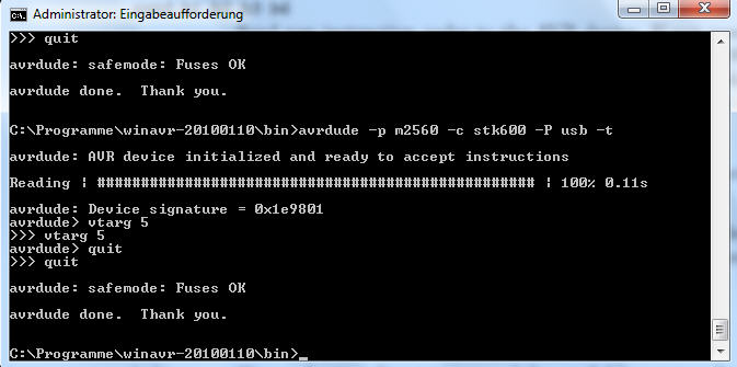

Nun hab ich gelesen, das man die VTARGET irgendwie mit AVRStudio regeln
kann. Nun benutze ich aber schon seit Ewigkeiten Linux mit dem
Eclipse+AVR Plugin. Dort, und auch bei avrdude kann ich eine solche
Einstellung nicht finden. Habt Ihr noch eine Idee?

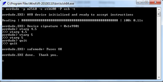

#2230394
http://download.savannah.gnu.org/releases/avrdude/avrdude-doc-5.10.pdf
Seite 19.
3 Terminal Mode Operation
AVRDUDE has an interactive mode called terminal mode that is enabled by
the ‘-t’ option.
This mode allows one to enter interactive commands to display and modify
the various device memories, perform a chip erase, display the device
signature bytes and part parameters, and to send raw programming commands.
Commands and parameters may be abbreviated to their shortest unambiguous
form. Terminal mode also supports a command history so that previously
entered commands can be recalled and edited.
3.1 Terminal Mode Commands
The following commands are implemented:
vtarg voltage
Set the target’s supply voltage to voltage Volts.

OP (Firma: keine) #2231267
Vielen Dank erstmal für die vielen Antworten, Ihr seit super fix! Super
Forum, danke Euch!
Danke Michael, da hab ich doch mit VTARGET in dem AVRDUDE Turorial nach
dem Falschen gesucht. Mit den 6V, das hab ich nun mit ner virtualbox und
dem avrstudio auch sehen können. Leider gibt meine OSE Version den
ttyUSB0 von meinen USB-FTDI Adaptern nicht ans Windows durch.
Aber die Idee mit dem AREF Jumper war Gold Wert. Hab ich gemacht und ich
kann wieder mit avrdude lesen und flashen!
