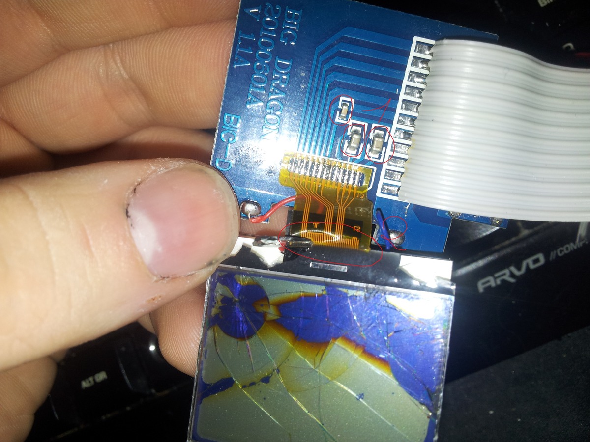

Ich habe mich gestern das erste mal näher mit einem LCD Display
beschäftigt und mir sind da ein paar Fragen gekommen die ich mit Google
nicht lösen konnte. Das Display stammt von einem Chronograph von Elite
Force.
Auf dem Bild habe ich die betreffenden Teile umkringeld.
Von den Weisen Kabeln kommen folgende Infos (von oben):
CSB
RETB
A0
D6
D7
VDD
GND
Key2
Key1
ON
LED/ON
1) Ich habe ne Weile gegoogelt, sind das Kondensatoren?
   Kann man anhand der größe erkennen welche Kapazität die haben? (für
   eventuellen neukauf)
2) 11 Pins gehen ja von der Platine zum Display. Auf der Displayseite
sind das insgesammt 31 Kontakte, 11 weis ich wozu sie gehören. Wozu
gehören die restlichen 19 Stück? Kann man diese vernachlässigen? Was
bedeuten die Bezeichnungen LS und JL?
Aha.
Ja.
Nein, denn da geht noch die Spannungsfestigkeit und das Produktionsalter
mit ein. Die Dinger waren früher bei gleichen elektrischen Daten größer
als sie es heute sind.
Warum aber willst Du die Kondensatoren ersetzen? Das Display alleine
genügt doch. Hast Du das denn identifizieren können?
(Typ, Hersteller, Datenblatt)
Nur die interessieren Dich. Daß der Folienleiter selbst irgendwo mehr
Kontakte hat, hat damit zu tun, daß der Displaycontroller (das ist das
IC, das hier als nackter Chip durch die schwarze Vergussmasse am
Displayglas hindurchschaut) mehrere Anschlüsse hat, und die irgendwie
verschaltet werden müssen. Näheres findet man im Datenblatt des
Displaycontrollers.
> Das Display stammt von einem Chronograph von Elite Force.
so was?
https://www.youtube.com/watch?v=iAXyog4C_LM
warum möchtest du die neu kaufen? Die nutzen sich nicht ab ...
Wenn sie bisher nicht berücksichtigt wurden sind (11 zum Display), warum
möchtest du sie denn zukünftig berücksichtigen?
Interessant sind beim Display die Anzahl der Bildpunkte, und die
mechanische Größe des Displays.

Oh,Oh,  zunächst kann das Display nicht durch irgendein beliebiges
ersetzt werden, die Anschlussbelegung ist ja nicht genormt.
Es müsste also ein wirklich passendes Ersatzdisplay sein: offizielles
Ersatzteil.
 Dazu kommt das Problem, den Folienleiter anzulöten. Das ist ohne einige
Erfahrung kaum zu machen.
Die Kondensatoren werden wohl kaum von der Reparatur betroffen sein.
Wenn das Ersatzteil die blaue Platine umfasst, sind die neuen
Kondensatoren sicher dabei. Wenn die blaue Platine nicht dabei ist,
kommts zum besonders heiklen Löten der Anschlüsse des Folienleiters.

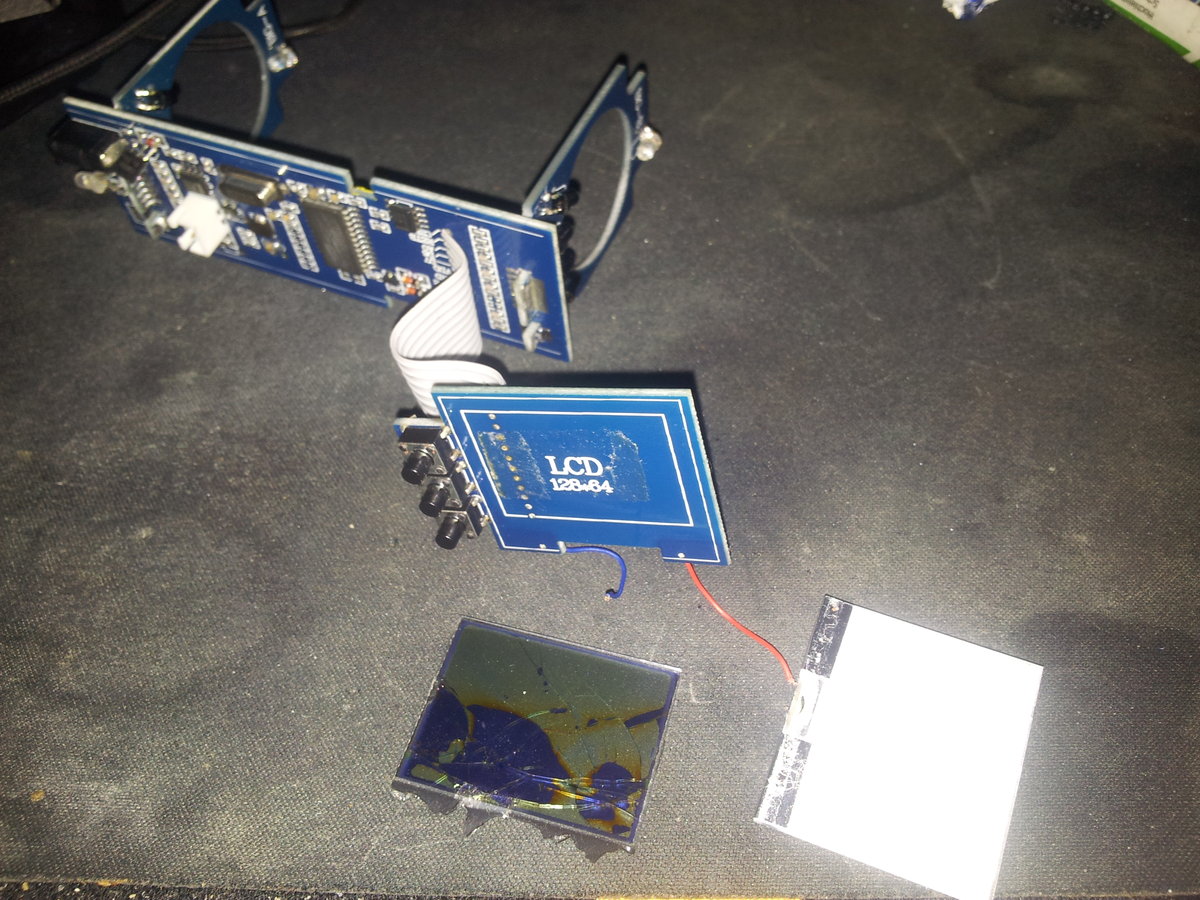

OP #3934765
Wegstaben Verbuchsler schrieb:
> so was?
> Youtube-Video "Chronograph Elite Force für Softairwaffen"
Ja genau
Das Display hat eine Auflösung von 128x64
Es ist 3,3 cm lang, 2,5 cm breit. Wobei mir egal is ob es noch mal in
seine Halterung passt oder nicht.
Stephan K. schrieb:
> Wievel Joule braucht es denn so um ein Display zu zerschießen?
0,44 Joule war die letzte Anzeige. Passiert ist es, als man den Chrono
weg genommen hat und der Schütze noch mal abgedrückt hat. Die Kugeln
sind dann nicht durch den Kanal geflogen sondern über Blende und
Display.
Stephan K. schrieb:
> Welche Typenbezeichnung hat das Display?
Das ist unbekannt. An dem Display selbst steht nichts, auf dessen
Befestigung ist ein Druck mit der Auflösung von 128x64. In der
Bedienungsanleitung findet sich nichts dazu und auch Distributor und
Hersteller wollen oder können keine Ausage über das Display treffen.
Kann ich theoretisch nicht einfach ein Grafikdisplay mit 11 Pins und
einer Auflösung mit 128x64 verbauen?
Ich hab noch ein Bild angehängt von der ganzen Einheit (Akku ist nicht
drauf)
> Das ist unbekannt.
Das ist dann aber ein entscheidendes Problem.
Denn nicht nur die mechanischen Abmessungen und die Anzahl der
Bildpunkte definieren eindeutig, was für ein Display das ist, sondern
auch der verbaute Controller.
Der muss der gleiche* sein, damit ein Ersatzdisplay sich verwenden
lässt.
Ist er das nicht ... kann das Display noch so schön exakt die gleichen
mechanischen Abmessungen und die gleiche Auflösung haben, aber
funktionieren wird es nicht.
*) bzw. kompatibel.
