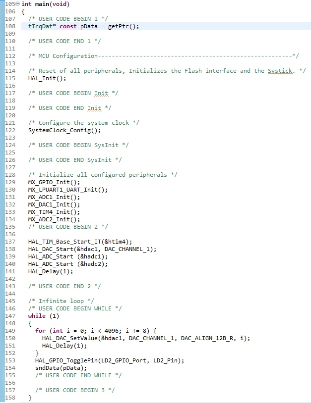

Für meinen aktuellen Testaufbau nutze ich ein NUCLEO-G474R und die
Codegenerierungsmöglichkeiten der STM32CubeIde.

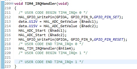

Ich lese mittels ADC1 und ADC2 mit 8kHz zwei Analogwerte ein, deren
dürftige Genauigkeit mich etwas überrascht hat - bei einem Projekt vor
zwei/drei Jahren mit einem STM32F405 (allerdings mit "bare metal"
Programmierung) sind mir derartige Abweichungen nicht aufgefallen.
    Multimeter  ADC  read hex  read dec  calculated
      1,206V   ADC1   0x0580     1408       1,12V
      1,516V   ADC2   0x06F9     1784       1,42V
      1,792V   ADC2   0x07F8     2040       1,62V

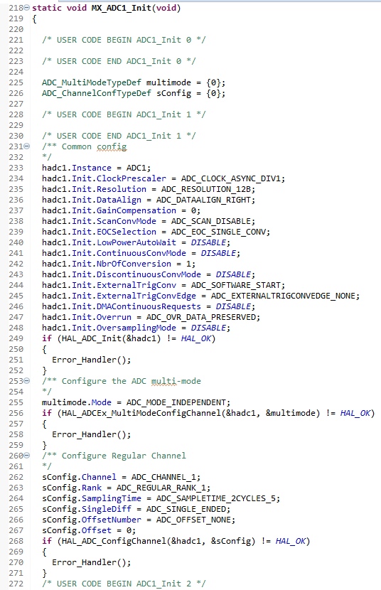

Durch Heruntersetzen der Default-ADC-Clock auf ein Achtel konnte ich die
Genauigkeit zwar noch ein gutes Stück verbessern, eine weitere Senkung
der ADC-Clock verbessert die Werte aber nicht mehr.
      1,206V   ADC1   0x05AF     1455       1,16V
      1,516V   ADC2   0x0721     1825       1,45V
      1,792V   ADC2   0x0883     2179       1,73V

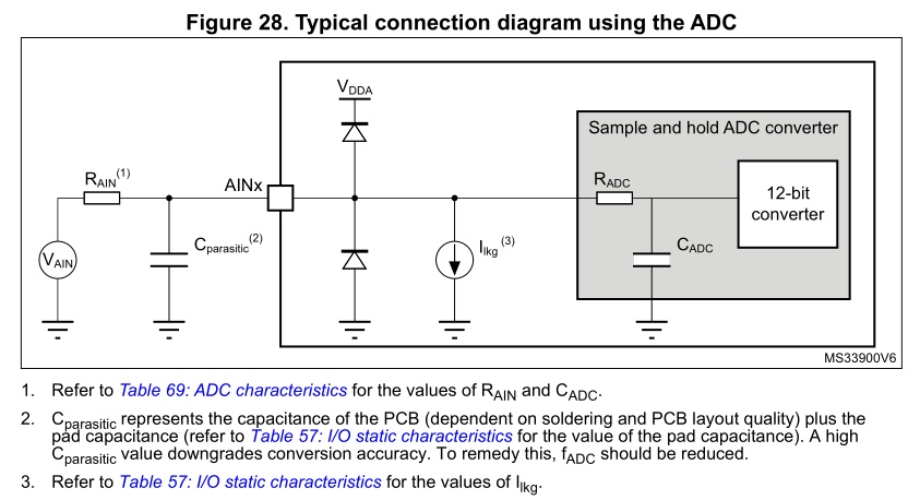

Die Analogeingänge sind direkt mit einem OP-Ausgang (LM2904) verbunden,
so dass ich hinsichtlich Quellimpedanz wohl keine zusätzlichen
Ungenauigkeiten zu erwarten habe.
Mache ich noch was Grundsätzliches falsch?
Hat jemnd noch Hinweise, was man u.U. verbessern könnte?
Hat schon jemand die unzähligen Angaben zur Genauigkeit im Datenblatt in
einen einzigen Prozentwert umgerechnet?
Gast #6203392
Aber Kondesnatoren direkt an den AIN Eingaengen hast Du doch?

OP #6203427
Nein, da lt. Datenblatt eine Vergrößerung der so wie so vorhandenen
parasitären Kapazität die ADC-Genauigkeit verschlechtern würde -
außerdem sollte, wenn in der Ecke ein Problem vorhanden ist, eine
weitere Verringerung der ADC-Clock-Frequenz etwas bringen - tut es aber
definitiv nicht.
Gast #6203465
Auch ohne es zu verstehen: leg mal 1 - 10 nF direkt an den ADC-Eingang.
Alternativ den LM2904 durch einen µA741 ersetzen :-(

OP #6203773
Ich habe das mal beim ADC2 Signal getestet und keine Verbesserung
feststellen können, auch wenn ich es mit der 1/64 ADC-Clock teste - im
Gegenteil, die eingelesenen Werte enthalten nun immer wieder Werte, wie
ich sie mit der 1/1 ADC Clock erhalten habe.

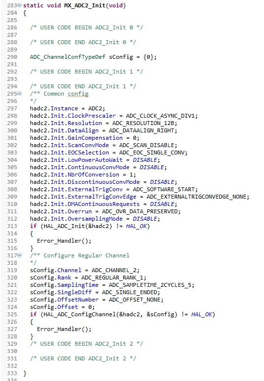

Gast #6203831
Stell deine ADC sample time mal auf mehr als 2.5 Zyklen...
Das SH hat vermutlich nicht genug Zeit um sauber geladen zu werden. Bei
den 8KHz die du willst kannst du das vermutlich auf den Maximalwert
stellen.
Um deine Frage zu beantworten ja du machst grundsätzlich etwas falsch,
du hast dich offensichtlich nicht mit der Funktionsweise des ADCs
auseinander gesetzt.
Gast #6203841
Uli N. schrieb:
>> Kalibrierung durchgeführt?
> nein
Dann würde das mal zuerst versuchen. Kapitel 20.4.8 vom Referenzhandbuch
sagt dazu
"Calibration is preliminary to any ADC operation. It removes the offset
error which may vary from chip to chip due to process or bandgap
variation."
OP #6204009
Nach Einbau der Kalibrierung erhalte ich gute Werte!
      1,206V   ADC1   0x05E5     1509       1,20V
      1,516V   ADC2   0x0765     1893       1,51V
      1,792V   ADC2   0x08C3     2243       1,79V
Nicht so recht einleuchten mag mir, warum der Code Generator der Klicki
Bunti das nicht in die ADC_Init() einbaut, wenn ohne doch nichts geht
bzw. wenigstens ein Häckchen dafür vorhanden ist, mit dem man das
erzwingen kann.
Thx für die Hinweise.
