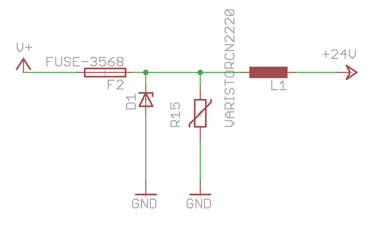

Guten Morgen.
Ich erstelle gerade eine Schaltung, die in einen LKW eingebaut werden
soll.
Die Schaltung besteht hauptsächlich aus Klemmen, einem 5V Traco, ein
Paar LEDs und einem TTL-232 Wandler.
Bei der Realisierung des Überspannungs- und HF Schutzes brauche ich ein
wenig Hilfe.
Aktuell habe ich die Schaltung wie in dem Anhang realisiert. Schutz
durch Sicherung, Z-Diode und Varistor sowie eine Spule.
Ich bin mir nur gerade sehr unsicher, wie ich die Bauteile bemessen
soll.
Für die Spule dachte ich an 400-500uH, Z-Diode an 33V 1W und den
Varistor mit einer Nennspannung von 28V (Breakdown ca. 32V).
Komm ich mit der Schaltung und den Werten so hin oder steh ich heute
absolut auf dem Schlauch?
Danke für die Hilfe
Im 24V Bordnetz hast du knapp 30V als Nennspannung bei geladener
Batterie. Die Spitzen gehen über 50V (Start, schalten großer
Verbraucher).
Ich würde auf Zenerdiode und Varistor verzichten und nur ein LC Filter
vorsehen. Wenn du unbedingt die Spannung begrenzen willst, mach es
hinter dem LC Filter.
Hi Oliver,
wofür hast du die Spule gedacht?
Hast du dafür eine Quelle oder hast du das selbst ausgedacht?
Ich würde vorschlagen nach der Sicherung gleich den Varistor anzuordnen.
Dann die Spule zur Entkopplung der nächsten Überspannungsschutzstufe,
also der Z-Diode. Obwohl ich das so kenne, das anstelle der Z-Diode eine
TVS-Diode hinkommt.
Die Z-Diode würde noch einen Vorwiderstand zur Strombegrenzung brauchen.
OP
Hi Martin.
Die Spule soll als Filter/Entkopplung dienen. Eine Quelle habe ich
leider nicht. Habe mir etwas an einer bestehenden Netzteilplatine
orientiert. Ich schwanke noch zwischen TVS und Z-Diode. Z-Dioden habe
ich da, TVS nicht ;)
Deine Anordnung macht Sinn. Mit den Werten habe ich noch so meine
Probleme.

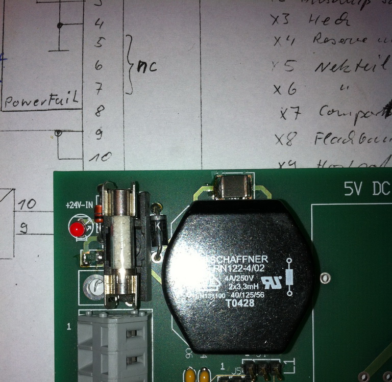

@Martin:
Ich habe dir mal ein Bild der Netzteilplatine angehängt, bei der ich
mich orientiert habe. Hier wurde aber auch die Masse über die Spule
getrennt. Das führt in meiner Anwendung aber zu Problemen.
Nur wenn du dahinter nicht potentialfrei arbeitest (wenn nicht ist der
Traco DC/DC sogar überflüssig). Der Traco "saut" auch schon ganz
ordentlich in der Gegend rum und braucht ggf. auch noch zusätzliche
Filter im Eingang. Wenn die Last relativ klein ist könnte man auch noch
eine Diode in Flussrichtung einbringen.
Für KFZs sind die Filter nicht selten auch Mehrstufig ausgelegt...

Klaus schrieb:
> Und mit einer 1W Diode und einem Varistor willst du das gesamte
> Bordnetz des LKW beruhigen
> MfG Klaus
Eben, das geht nicht, die Sicherung in deiner ersten Schaltung hängt da
zwischen den Stühlen. Da sollte also noch zumindest ein Widerstand rein,
der deine Sicherung/LC/Varistor Kombi vom Rest des Bordnetzes
entkoppelt.

OP
> entkoppelt.
Das versteh ich jetzt nicht. Bin da nicht so fit, was die Filter, bzw
das Bordnetz angeht. Kannst du mir den Schaltungsaufbau erklären?
Ich war bisher der Meinung, erst Verpolschutz, dann die Sicherung und
danach Überspannungsschutz (Z-Diode/Varistor/TVS/Whatever).
