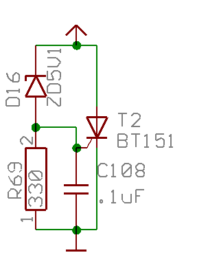

Um dies zu vermeiden würde ich nun gerne eine Schutzschaltung einbauen,
nun was macht da Sinn? Mit einer Supressordiode eine Schmelzsicherung
auslösen? Mit einer Zenerdiode arbeiten?
Wenns da schon irgendwelche fertigen Module gibt und diese auch
einigermaßen kompakt/erschwinglich sind, dann gebe ich mich damit auch
zufrieden.

14V Crowbar OverVoltage Module (unteres Drittel der Seite):
http://www.aeroelectric.com/Catalog/AECCatalog.arc
Und 30€ sind auch kein angemessener Preis.
Eine TVS-Diode allein wird nicht gehen.
Gedanke: SMBJ7.0A + LDO-Längsregler.
Aber im Grenzbereich brennt die Sicherung dann nicht durch. Der Triac
oder Thyristor ist sicherer. Ist doch nicht viel Aufwand für 'ne
Lochraster-Platine.
Wir könnten ja auch ein PCB-Layout fertig machen und die Überproduktion
im Forum Markt anbieten.

Dirk K. schrieb:
> und gegebenenfalls bei Überschreiten des Schwellwerts die Leitung zur
> zu schützenden Elektronik unterbrechen wäre doch eine Variante.
Ziemlicher Aufwand und vielleicht zu langsam. Aber der Gedanke lässt
sich mit "SMBJ7.0A + LDO-Längsregler" kombinieren:
Der Längsregler sorgt dafür, dass die Spannung nie über 5V geht, auch
wenn aus dem Buck zuviel kommt. Zumindest eine kurze Zeit lang, bis er
zu heiß wird. Die SMBJ7.0A begrenzt die Spannung eine Zeit lang, bis sie
kaputt geht.
Nun hat der Raspberry Pi genug Zeit, die Spannung zu überwachen und
rechtzeitig die Leitung zu kappen. Damit spart man den Wechsel der
Sicherung, benötigt aber einen High-Side-Schalter.

Gast #4113912
so wie Ihr vorgeschlagen habt, werde ich wohl bei der
Brechstangen-Lösung bleiben. Ich muss mal schauen was ich noch für
Zenerdioden/Thyristoren auf Lager habe. Ich habe nur gehofft, dass
irgendwer noch eine bessere Lösung hat.

Gast #4114192
Torsten C. schrieb:
> Kann die 5V-Elektronik 6,4V ab?
Typische Maximalwerte von 5V-Logik für Vcc sind 7 V.
> m.n. schrieb:
>> Siehe Bild.
> BT151 Gate trigger voltage =  0,6 .. 1,5 V
Nimm den typischen Wert von 0,6 V.
Es geht hier um eine Schutzschaltung und nicht um eine präzise
Meßschaltung. Bei steigender Temperatur sinkt diese Spannung auf typ.
0,4 V.
> Eine TZX4V7D hat 4.7 .. 4.9V (statt ZD5V1)
> 0,6V + 4,7V = 5,3V (best case)
> 1,5V + 4,9V = 6,4V (worst case)
Wenn Du es für geschickter hälst, mache es so.
> Vielleicht lieber mit LM431 und Komparator? Damit könnte man exakt
> schalten.
Die ganze Geschichte könnte zu langsam werden.
Die von mir gezeigte Schaltung verwende ich schon länger. Soweit ich
mich erinnern kann, blieb Vcc immer unter 6 V, wenn ich darüber einen
mit 12 V aufgeladenen Elko 2200 µF entladen habe.
Peter Hacke schrieb:
> Ich habe bis jetzt noch nicht mit Polyfuses rumgebastelt oder
> Erfahrungen gesammelt, aber diese sollen wohl ein relativ träges
> Verhalten haben.
Lege die Sicherung in die 24 V vor den Schaltregler. Da reicht dann eine
kleinere Stromstärke und der Innenwiderstand fällt nicht negativ auf.
Wenn der Thyristor gezündet hat, mag Alles davor abrauchen, aber deine
5V-Schaltung bleibt geschützt.

Würde auch sagen: Das einfachste wäre die simple Crowbar mit
Zenerdiode und Thyristor, oder Komparator, der Transistor ansteuert.
> Eine Zehner-Diode oder solchen Unsinn brauchst Du nicht
> zu nehmen, weil die Eingangsspannung mit ca 24 V die eh nur
> wegbrennen würde!
Die Zenerdiode in der Crowbar braucht ja nur die Leistung übernehmen,
die zum Ansteuern des Thyristors nowendig ist - da brennt nix weg.
