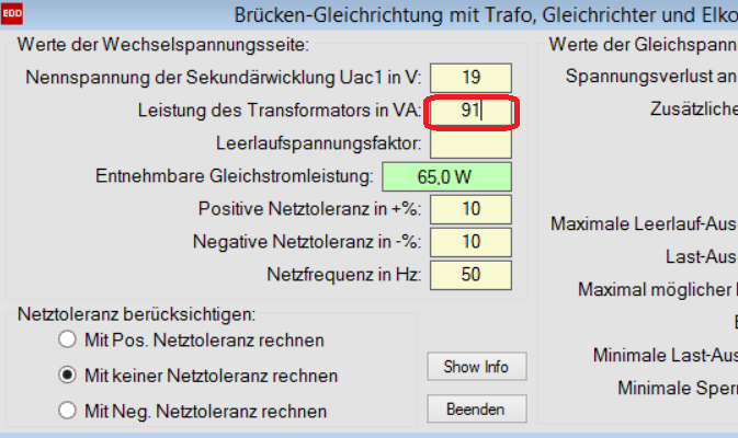

habe noch so ein schönes Rechenprogramm gefüttert:
da müsste der Trafo sogar ca. 91 VA  haben.
ciao
gustav
