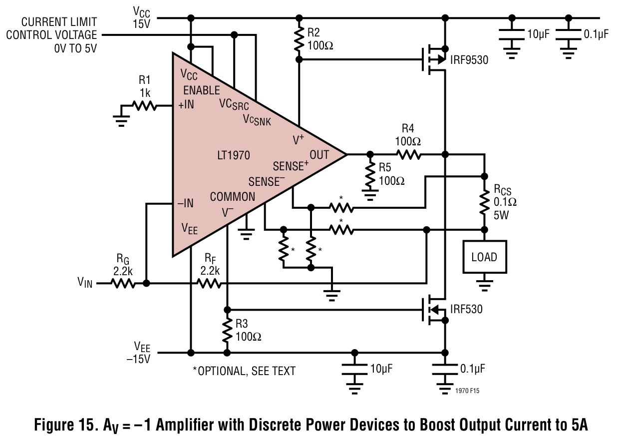

mein Ziel ist es eine Stromquelle mit max. 2A AC sowie einstellbarer
Frequenz und Amplitude zu bauen.
Dazu erzeuge ich derzeit mit dem 8038 etwa 6V AC passender Frequenz,
über einen Poti/Spannungsteiler erzeuge ich daraus etwa 0.5 V.
Mit dem LM741 (als Voltage to Current Amplifier) versuche ich das dann
auf einen entsprechenden Strom zu übersetzen.
Zwei konkrete Fragen habe ich dazu:
  1) Grundsätzlich funktioniert der Aufbau, der Leistungsopamp wird aber
sehr schnell warm, sodass ich mich nicht recht traue das ganze länger zu
betreiben. Wie schätzt man am besten die Verlustleistung ab?
  2) Gibt es Ideen für eine bessere Bauweise der Stromquelle?
Viele Grüße
Markus

Anbei eine Application mit anderem OPV. Vorteile:
1)
Die Last ist GND-bezogen
2)
Die Verlustleistung ist aus dem OPV heraus gezogen (Temperaturdrift
Geschichten viel weniger) und verteilt sich auf ZWEI, somit bessere
Kühlung möglich, zB auch ZWEI Kühlkörper und einzelne Transistoren
haben einen viel niedrigeren Wärmewiderstand Junction/Case als ICs.
Nur meine Idee, ohne Gewähr...
Danke für die konstruktiven Antworten! Am Ausgang brauche ich weniger
als 1V, werde mir einen DC-DC Wandler mit +/-5V besorgen um nicht alles
zu verheizen, das erklärt die Temperatur. Dummer Fehler, eine gewisse
Vorahnung, dass das ein Problem ist hatte ich schon. Die +/-15V wollte
ich eigentlich für einen anderen OpAmp mit nutzen, aber da lässt sich
auch eine Lösung mit 5V finden.
Angestrebter Frequenzbereich ist 30Hz-100kHz, auch wenn ich vorerst vor
allem zwischen 30Hz und 10kHz bleiben werde.
Grundsätzlich kann ich auch mit einer Spannungsquelle arbeiten,
Stromquelle erleichtert aber die Einstellung erheblich und schien mir
auf dem Papier nicht soo viel aufwändiger. Mal sehen.
Schwingung habe ich geprüft, ist bei den niedrigen Spannungen nicht
sichtbar. Trotzdem sollte ich wohl auf den OPA541 wechseln (LM675 hatte
ich zufällig; LM741 war ein Schreibfehler, sorry).
Danke auch für die Hinweise auf die Howland Pump und die Lösung mit den
zwei Transistoren statt OpAmp (hatte danach sogar gesucht aber nur ohne
symmetrische Versorgung gefunden und mich deshalb nicht getraut das zu
probieren, danke!).
